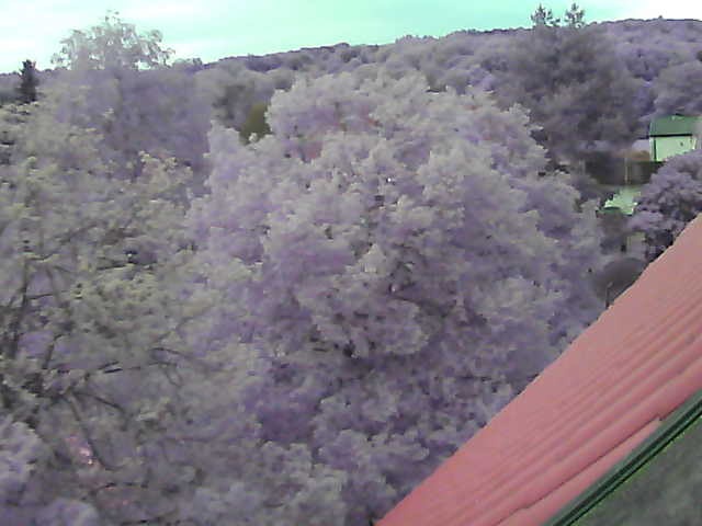

Ich habe eine Webcam von Pollin:
http://www.pollin.de/shop/dt/MDM4NjcyOTk-/Computer_und_Zubehoer/Multimedia/Kameras/Netzwerk_Farbkamera_EDIMAX_IC_7001W_WLAN_Pan_Tilt.html
Die zeigt ein eigenartiges Verhalten: Im Büro sind die Farben
akzeptabel, grün bleibt grün, rot und blau passen auch.
Aber im Freien sind grüne Blätter, die Wiesen, Bäume durchweg violett.
Kommt hier die Kamera mit dem Spektrum des Chlorophyll nicht zurecht?
Oder könnte es daran liegen, dass die Kamera IR-tauglich ist und das
natürliche IR-Licht die Farbwiedergabe beeinflusst? Im Büro gibt es
wegen des Kunstlichtes halt kein IR.
Oder ist das Mistding einfach kaputt? Erklärt aber nicht, dass im Raum
die Farben ja einigermaßen passen.
Mit zugeschaltetem IR-Licht zeigt die Kamera ein plausibles SW-Bild. Ich
will damit die am Schornstein ausfliegenden Fledermäuse beobachten.
Dass es jetzt eine Kamera mit besserer Auflösung für nur 8 Eur mehr
gibt... dumm gelaufen.
#4134215
Typischer Effekt wenn die Kamera keinen IR-Filter hat.
IR-empfindliche Kameras sind nicht tageslichttauglich.
Bessere Kameras haben einen Filter der mechanisch über den Bildsensor
geschwenkt wird wenn der IR-Anteil zu hoch wird.

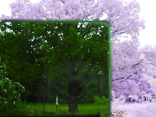

michael_ schrieb:
> Und dann ein leichtes UV-Filter, ein so genanntes Skylight Filter.
Das UV-Filter von der Spiegelreflex bringt - nichts.
Ein IR-Sperrfilter aus einem Diaprojektor bringt obiges Bild. Es liegt
also offensichtlich am IR.
Hätte ich nicht gedacht, dass das IR-Sperrfilter schon so weit oben
zumacht, es geht ja um den IR-Bereich zwischen 800nm (Übergang zum Rot)
und 1100nm (bis dahin ist Silizium noch empfindlich).
Die IR-LEDs der Kamera sieht man übrigens dunkelrot leuchten.
