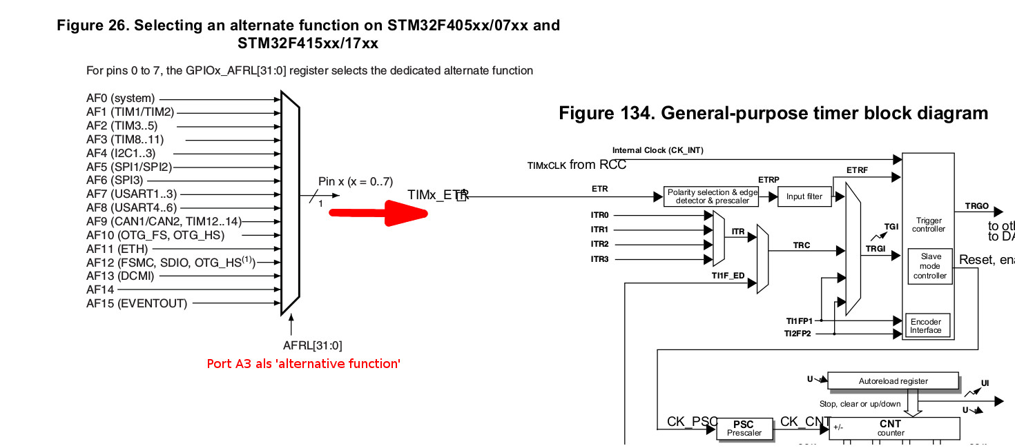

Problem: Timer3, als Zähler für externe Impulse geschaltet, zählt nicht.
Dazu muß z.B. der Porteingang Port A3 mit Timer3 verbunden werden (siehe
Bild).
Die elektrische Seite ist ok, als normaler Eingang funktioniert der
Port.

Mutmaßung:
Um externe Impulse zählen zu können, kann z.B. Port A3 auf den TIMx_ETR
Eingang gelegt werden. Dazu gibt es die 'alternative-function' Register
TIM3->AFR[0] und TIM3->AFR[1]. AFR[0] habe ich mit
    GPIOA->AFR[0] &= ~0x0000F000; // clean bitfield first
    GPIOA->AFR[0] |= (GPIO_AF2_TIM3) << (3*4); //alternative function Timer/Counter3 input. Shift 4 bits to bit3 pos

Stimmt das denn? Irritierend ist, daß es zwar für die
Ausgangsbeschaltung Alternativfunktionen gibt, aber offensichtlich NICHT
für die Eingänge.

#4134844
timertick_t schrieb:
> /* Configure PA3 pin as input floating */
>     GPIO_InitStructure.Mode = GPIO_MODE_INPUT;
NOOOO! WRONG!!!

#4134924
Ich wiederhole:
Alternate function ist Alternate function.
Liest du das Reference Manual, siehst du, dass das Mode-Register 4 Modi
kennst:
00: input
01: output
10: AF
11: Analog
Dieses Register MUSS auf AF stehen, damit der Timer den Pin verwenden
kann.
Um auf deinen Post einzugehen:
Es gibt ein weiteres Register, das OTYPER (output type register), wo man
entscheiden kann, ob der output Treiber PP oder OD verwenden soll. Will
nun die Alternate Function Hardware den Pin aktiv treiben, so wird diese
Einstellung verwendet. Nutzt die Alternate Function den Pin jedoch als
Input, so ist dieses Register völlig egal.
Schreibe
GPIO_InitStructure.Mode = GPIO_MODE_AF_PP;
und es wird funktionieren.

#4135038
Falsches Pinmapping, darauf hab ich an der Stelle noch gar nicht
geachtet...
Ja, der Einwand ist richtig:
PA3 ist auf Tim5_Ch4 gemappt
PA6 ist auf Tim3_Ch1 gemappt
Du benötigst aber Tim3_ETR, und der hängt an PD2 (und leider auch NUR
da)
Dass ein Mikrocontroller JEDE peripherie auf JEDEN pin legen kann, hab
ich noch nie gesehen. Das ist auch gar nicht machbar von seiten des
Chipetwicklers.
Tatsache ist, dass der STM32F4 sehr flexibel ist, was die Pins angeht.
Sind die Pins von Timer3 alle schon belegt, kannst du evtl alternative
Pins nehmen, wenns denn solche gibt. Ansonsten wechselst du auf einen
anderen Timer, der das selbe kann, aber andere Pins verwendet.
>da)
Uiii.
Das erklärt vieles...
Wo finde ich diesen Hinweis im Datenblatt eigentlich?
Gast #4135082
HURRA!
Die Zuweisung war's das Problem. Ich war ganz am Anfang unsicher ob der
Port auch angesprochen wird, weil ich im Datenblatt nichts
ausdrückliches über PORT D6 und TIM3_ETR fand. Dann vermutete ich, daß
die Ports "highly flexible" zugewiesen werden können...
Uff. Nu läuft das Ding. Ein großes Danke an alle Beteiligten.
