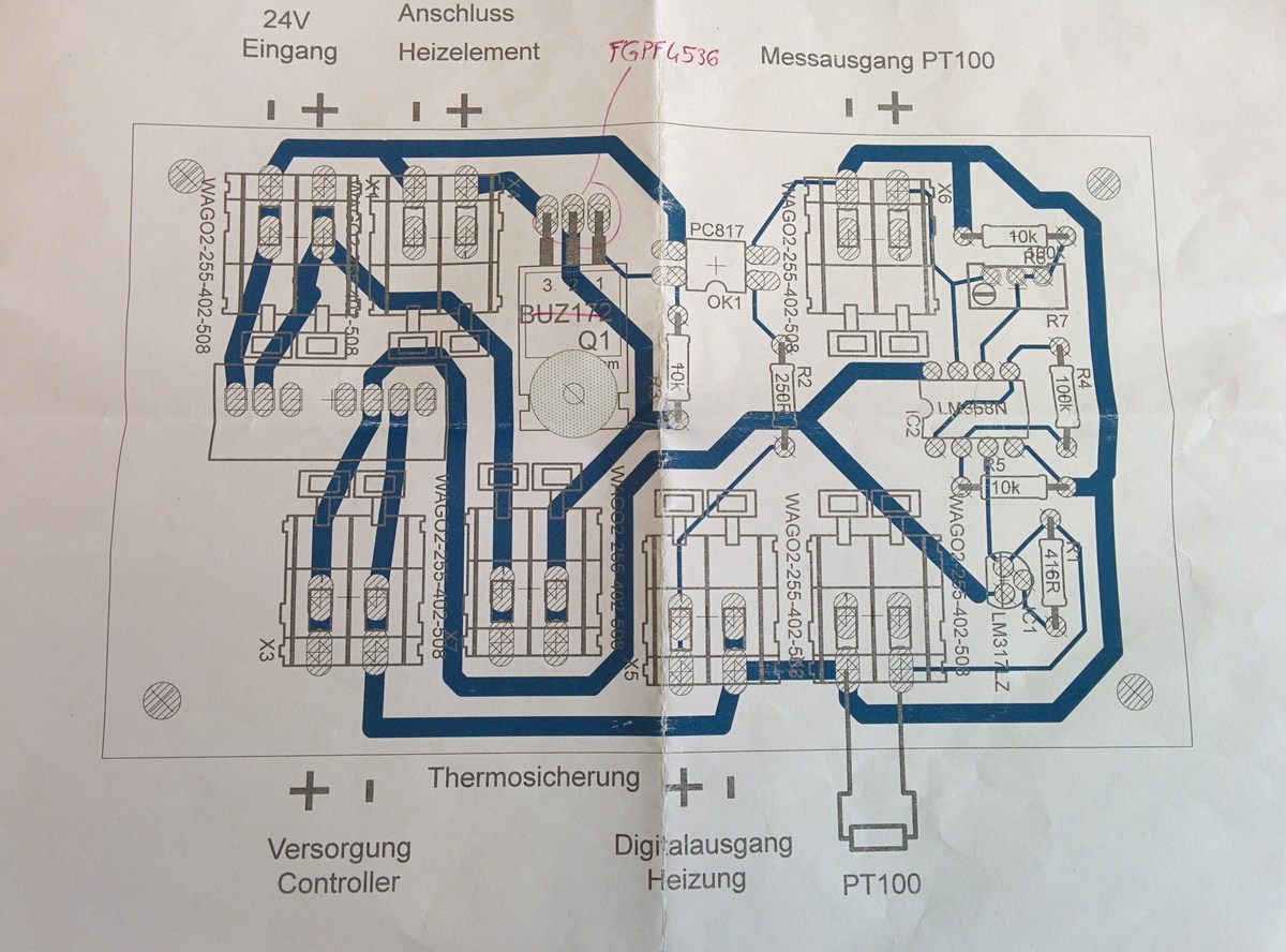

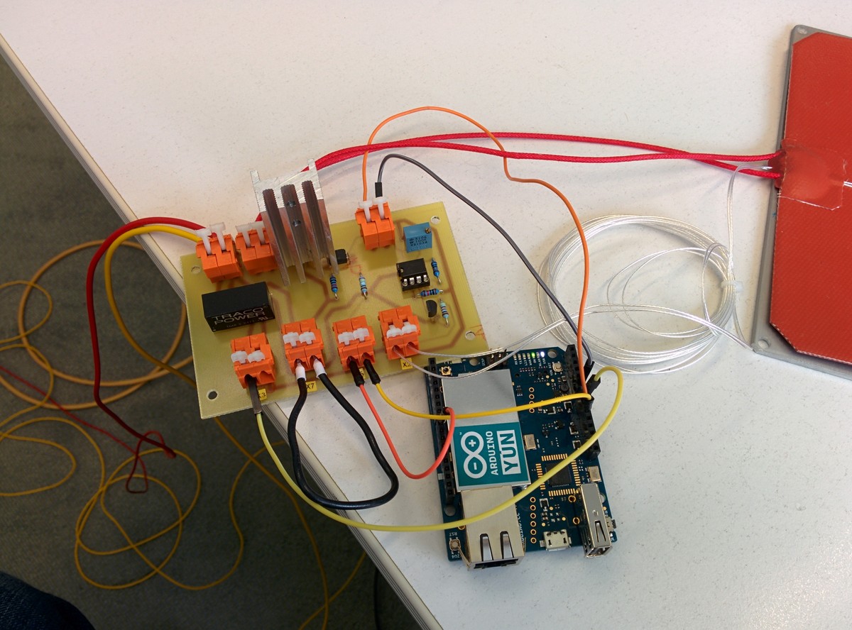

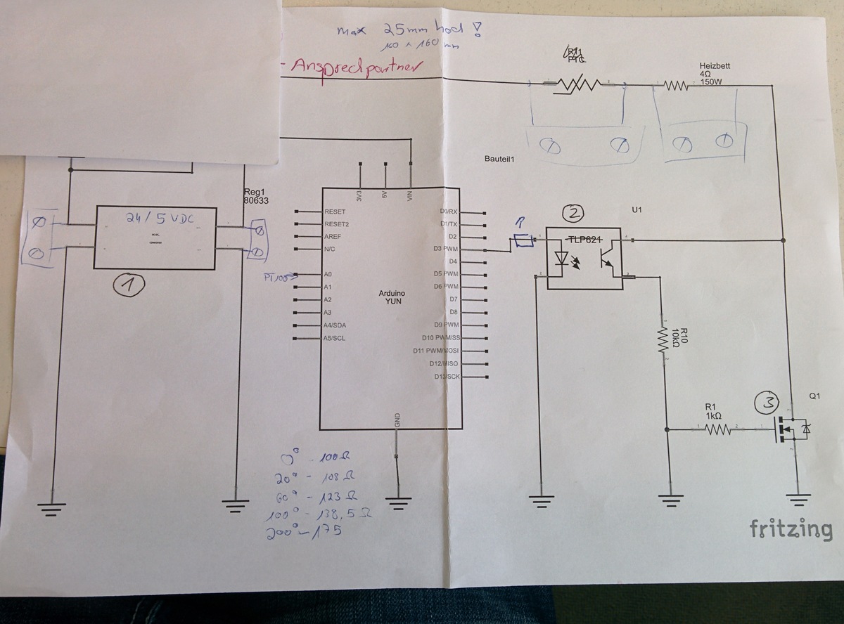

Hallo, ich probiere zur Zeit für ein Projekt eine Heizungsregelung umzusetzen, wobei die Regelung von einem Arduino Yun übernommen wird. Die ganze Schaltung sitzt auf einer Platine und alle Verbraucher sind direkt an dieser angeschlossen, siehe Bilder und Schaltplan. Im Moment ist die Schaltung noch etwas unterdimensioniert, der Mosfet (Irliz44N) wird zu heiß bei den 150W der Heizmatte, deswegen der provisorische Kühler, in der nächsten Platine sind dann 4-5 Mosfets parallel vorgesehen, ich hoffe dass sich damit das Problem in den Griff kriegen lässt. Nun zu meinem eigentlichen Problem: Prinzipiell sollte die Heizmatte aus sein, es sei denn der Mikrocontroller setzt den Pin auf "High". Bei mir ist es jetzt aber genau andersrum. Sobald ich den Strom anmache heizt die Matte voll auf, erst wenn ich den Pin auf "HIGH" setze hört sie auf. Also andersrum als gedacht und vor allem insofern problematisch, als dass die Matte bei einem Ausfall des Controllers voll aufheizt.. was sie nicht soll. Ich bin mir nicht sicher ob der Mosfet defekt ist oder ich irgendwas an meinem Code verbockt habe. Allerdings spricht gegen letzteres, dass die Heizung angeht sobald Strom da ist, der Mosfet also Standardmäßig geschlossen zu sein scheint und erst bei "HIGH" öffnet. Kann mir da jemand helfen? Viele Grüße, Hans Kurz noch die Eckdaten: Stromversorgung: 24V, 7,5A DC Netzteil Heizmatte hat 150W bei 24V Verbaut ist ein DC/DC Wandler für die Stromversorgung des Arduino (24VDC -> geregelten 5V DC)

Wie es ausschaut, hast Du den Lastwiderstand (Heizmatte) an Soure des FETs anstelle an Drain und Sicherungselement. Source sollte an Masse geschaltet werden. Gruß

> Allerdings spricht gegen letzteres, dass die > Heizung angeht sobald Strom da ist, der Mosfet also Standardmäßig > geschlossen zu sein scheint und erst bei "HIGH" öffnet. Wenn ich das richtig sehe, ist der verwendete IRLIZ44N ein N-Channel FET und der ursprüngliche BUZ172 ein P-Channel FET. Die sind so einfach nicht austauschbar! Und das dürfte auch der Grund für die Erwärmung sein!
Der BUZ172 hatte das gleiche Problem und ist noch deutlich schneller deutlich heißer geworden. Der hat innerhalb von 20 Sekunden angefangen zu qualmen. Ich hatte vermutet dass 150W für ein TO - 220 Gehäuse einfach ein bisschen zu viel sind und das mehrere parallel geschaltete FETs da entlasten. Ich hatte in meiner Schaltung ursprünglich den IRLIZ zwischen Masse und Heizmatte vorgesehen, der nette Herr der mir die Platinen geätzt und bestückt hat hat dann den BUZ172 verwendet und zwischen Plus und Matte gesetzt (aus Platzgründen).

Den finalen Schaltplan hat noch der Bestücker der bis nächste Woche im Urlaub ist. Der angefügte war ein Erstentwurf, da stimmen die Widerstände imo noch nicht und es fehlen auch noch Bauteile. Ich bin jetzt etwas verwirrt. Das das Tauschen des FETs nicht allzu sinnvoll war hab ich verstanden, aber warum sich beide so verhalten wie sie es tun versteh ich nicht. Spricht das nicht am ehesten für Bussards Aussage?
Der Eingang für den optokopler muss an eine andere Spannungs Quelle! mich wundert das die Shcaltung überhaubt funktioniert da du scheinbar das Gate permanent auf GND ziehst. 1. Optokopler an andere Spannungsquelle anschließen am besten 12v oder MOSFET suchen der 24V V_gs abkann. 2. Pulldown Widerstand zwischen Gate und GND. 3. R10 Anpassen, sodas der Maximale Storm durch den optokoppler fliest.

Die Widerstände am Gate sind auch falsch positioniert/dimensioniert. Aber da das sowieso nicht der richtige Plan ist, warte ich mal auf den korrigierten.
@ Hans G. (therewillbecake) >Der BUZ172 hatte das gleiche Problem und ist noch deutlich schneller >deutlich heißer geworden. Der hat innerhalb von 20 Sekunden angefangen >zu qualmen. Was soll diese Raterei? Entweder ist deine Schaltung auf einen P-Kanal MOSFET oder N-Kanal MOSFET ausgelegt. Das kann man nicht einfach mal so ändern! >Ich hatte vermutet dass 150W für ein TO - 220 Gehäuse einfach ein >bisschen zu viel sind Das sind sie auch. Aber die 150W solen ja in der LAST umgesetzt werden, nicht im MOSFET! 150 bei 24V macht ~6A. Die schaltet ein Irliz44N locker, denn der hat bei 5V am Gate ~25mOhm R_DS_ON P = I^2 * R = 6A^2 * 25mOhm = 900mW Das schafft ein TO220 Gehäuse gerade noch ohne Kühlkörper, wird dabei aber schon so heiß, dass man es nicht mehr anfassen sollte/kann. >und das mehrere parallel geschaltete FETs da >entlasten. Theroertisch ja, praktisch hier aber überflüssig. Wie bereits bemerkt, hast du einen Schaltungsfehler. Dein Heizelement muss zwischen +24V und Drain, Source auf GND.

Das Gate wird in dem letzten Schaltplan über den Optokopplertransistor auf das Drain durchgeschaltet. Was soll der Blödsinn, dadurch regeln die Mosfets so aus das eine Spannung an ihnen abfällt, die der Ugs für den Mosfet entspricht (Plus der durchlassspannung der Diode und des Transistors). Das Gate muss zum Durchschalten auf eine Spannung zwischen 4 und 10V geschaltet werden je nach verwendetem Mosfet aber doch nicht auf Drain Potential.

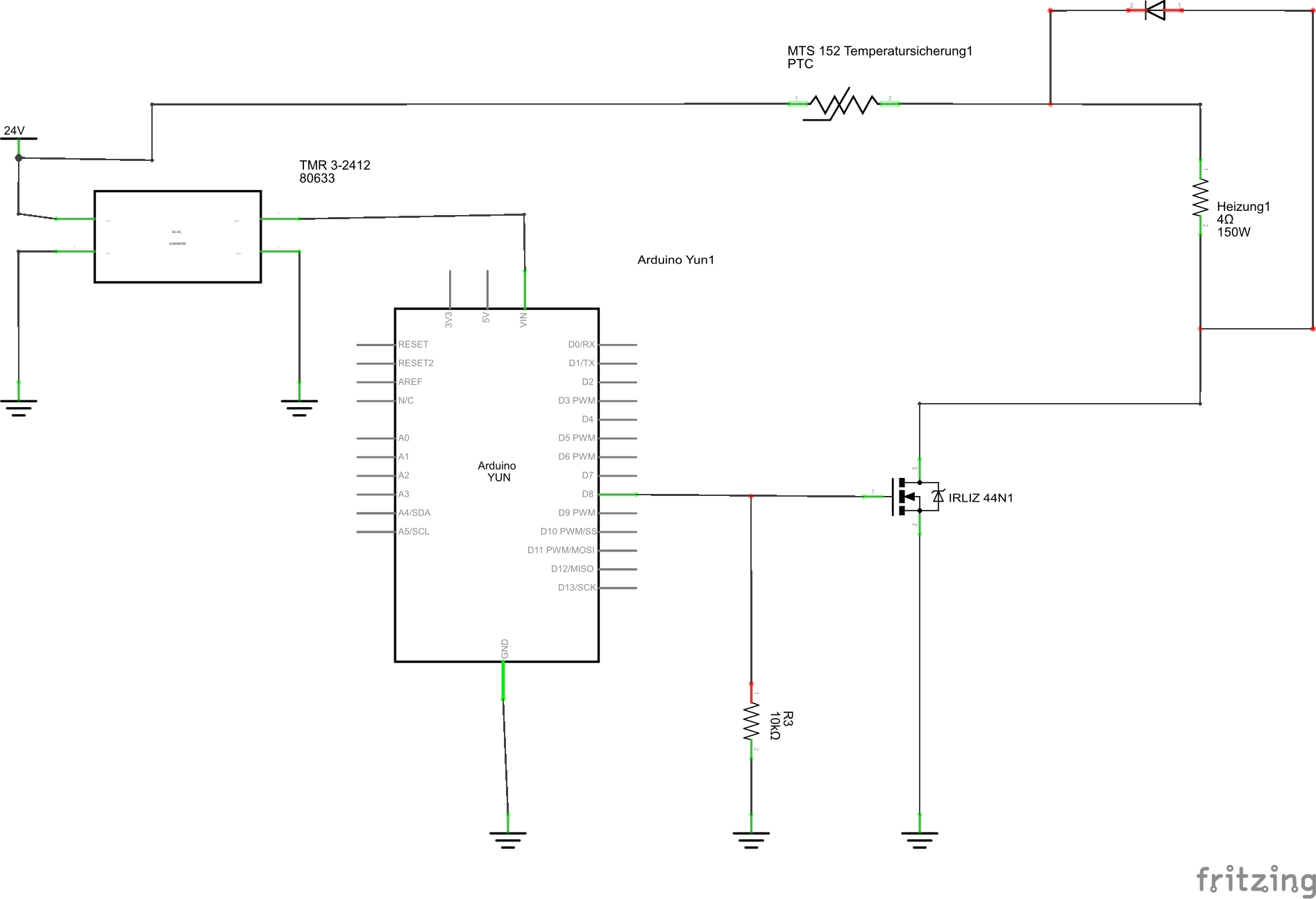

@ Hans G. (therewillbecake) > Schaltung_V3_Schaltplan.png >Ich hab jetzt gerade nochmal einen neuen gemacht, würde der so passen? >Mal unabhängig von der Anazahl der FETs.. Es reicht EIN MOSFET. Der Optokoppler ist sinnlos, du has soweiso nur eine Spannungsquelle, nämlich das 24V Netzteil. Klemm den MOSFET mit dem Gate DIREKT an deinen Arduino. OK, 10K Pull Down Widerstand am Gate wäre noch sinnvoll (damit der MOSFET sperrt, wenn der der Arduino programmiert wird oder im Reset hängt). Also R4 weg, R1 weg, Optokoppler, weg, die überflüssigen 4 MOSFETs weg.
Vielen Dank schonmal, im Anhang jetzt die Schaltung ohne R4, R1 und den Optokoppler, passt das so? Wäre es eventuell möglich zur Sicherheit einen zweiten Mosfet ebenfalls direkt an den Arduino Output zu hängen oder wäre das Quark? Viele Grüße, Hans
