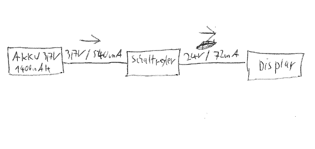

ich habe folgendes Verständnisproblem. Ich habe ein Display das ich über
einen Akku 3,7V und 1400mAh versorge. Dazwischen ist ein Schaltregler
geschaltet, der mir aus den 3,7V, 24V für das Display liefert. Wenn ich
nun
in der Leitung zwischen Akku und Schaltregler messe, fließt ein Strom
von ca. 540mA. In der Leitung zwischen Schaltregler und Display fließen
ca. 72mA.
Jetzt wäre für mich interessant wie lange der Akku hält. Hier fängt mein
Verständnisproblem. Sind hier die 540mA oder die 72mA maßgebend.
1400mAh / 540mA = 2,59 h oder 1400mAh / 72mA = 19,4 h
Gast #4135235
Maßgeblich ist der Strom, der aus dem Akku fließt, also 540mA.
Auch Schaltregler halten sich and die energieerhaltung - die mW auf
beiden Seiten sollten (abgesehen von Verlusten durch den schalteregler)
gleich sein.
Die mW ergeben sich als Produkt von Spannung und Strom.
