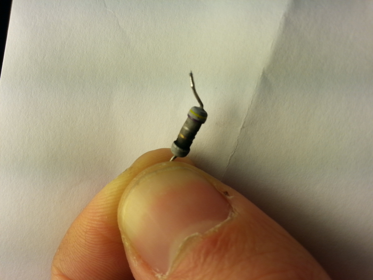

Moin,
ich habe gerade das Problem den Widerstandswert zu erkennen. Folgender
Hintergrund: Durch ein Fehler unseres Elektrikers hatten wir Phase-Phase
in der Steckdose, durch die 400V ist unsere Deckenlampentrafo kaputt
gegangen.

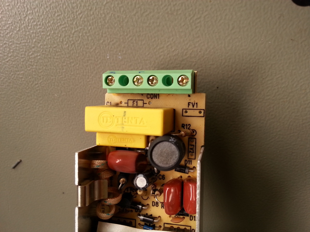

Ich habe einen Blick reingeworfen und offensichtlich ist ein Widerstand
und zwei Varistoren defekt.
Was mich wundert ist, dass der Widerstand auf einem Platz mit der
Bezeichnung F1 sitzt. Alle anderen sind mit R bezeichnet. Ist das
überhaupt einer? Ich dachte F für Fuse - denn als Sicherung hat er
gedient :)

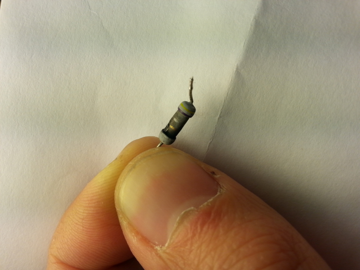

Merkwürdig finde ich die Farbcodierung, die leider auf den Bilder
schlecht zu erkennen ist.
Gelb - Violett - Silber - Gold - Silber
Was mich stört ist der dritte Ring mit Silber (er glänzt zu sehr um grau
zu sein). Was ist das für ein Wert? Ich dachte an dritter Stelle taucht
kein Silber/Gold auf. Kann man Rückschlüsse ziehen, wieviel Leistung der
ungefähr aushält? 1W?
Ich hoffe ihr könnt mir ein paar Infos geben.
Gruß+Dank

Wenn Du diesen Widerstand ersetzen willst muss es ein nicht brennbarer
Typ sein.Es ist anzunehmen, dass noch mehr kaputt ist.Schaltransistor
auf Kurzschluss ueberpruefen ! Ebenso alle Dioden auf der
Primaerseite.Ist der Schalttransistor defekt kann sich auch (sofern
vorhanden) der Schaltregler-IC verabschiedet haben.....
Nach ersetzen defekter Bauteile beim erstmaligen Einschalten einen
Sicherheitsabstand einhalten: Es koennte boese "knallen" und
Bauteilesplitter regnen.....

Sicherungswiderstand, haben die noch mehr eigenschaften außer nicht
brennbar? Gibts da ne Kategorie oder ne Bezeichnung wonach ich bei den
gängigen Händlern suchen muss?

"Sicherungswiderstaende haben die Besonderheit, dass sie beim Auslösen
sicher unterbrechen und dabei nicht in Flammen aufgehen"
(Diese Formulierung ist nicht von mir - stimmt aber)
Sicherungswiderstaende sind wahrscheinlich schwer zu bekommen.Ich selbst
verwende in der Regel Sicherungswiderstaende aus alten
TV-Geraeten,Routern ,Steckernetzteilen etc....Der Widerstandswert ist
mir dann meist auch "wurscht" .In deinem Falle wuerde ich wahrscheinlich
auch 4.7 Ohm verbauen.
An deiner Stelle wuerde ich zuerst zu einem ortsansaessigen
TV-Repairshop gehen und fragen ob sie Sicherungswiderstaende
haben(sollten sie eigentlich und wenn nicht dann verwenden sie beim
Ersatz manchmal normale Widerstaende was absolut nicht zu empfehlen ist)
Wird wohl etwas mehr kosten,dafuer brauchst Du aber auch keine
Postgebuehren bezahlen.
Ansonsten "googeln"
Bevor Du ueberhaupt etwas kaufst ueberpruefe die restliche Elektronik.
Zu 70% laesst sich das Ding ohne ausreichende Kenntnisse(!!!)
wahrscheinlich sowieso nicht mehr reparieren.
