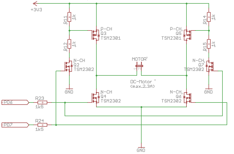

ich versuche z.Z. eine Vollbrücke zu entwickeln, welche kompakt und
preiswert ist um kleine DC Motoren bis ca. 2A zu betreiben.
Ich habe einmal eine kleine Schaltung entworfen, bin mir aber nicht
sicher, ob sie so mit meinem uC funktionieren wird.
Kann jemand einmal bitte einen Blick wagen? :)
Danke!

Wozu ist R12 bzw. R15? Damit halbierst Du die Gatespannung von Q3 bzw.
Q5 unnötigerweise. Und für diese Spannung gibt es im Datenblatt keine
garantierten Rds(on)-Werte.
Wenn Du schon nicht auf die Widerstände verzichten willst, sollten
zumindest die Werte angepasst werden.
Gruß Dietrich
Na ja, wenn du den P-CH MOSFET die Gate-Spannung durch 1k/1k halbierst,
werden sie nicht durchschalten.
R12 und R15 sollten also weg.
Wenn PD6 und PD7 beide high sind, gibt es einen Kurzschluss und deine
MOSFETs lösen sich in Rauch auf.
Du verhinderst nicht mal, daß wenn PD6 und PD7 als Eingang geschalte
sind, sich das high wegen floaten einstellt.
Und wenn dein Motor 2A für volle Leistung benötigt, wird der 2A MOSFET
den Anlauf oder ein Blockieren nicht überleben, da fliessen dann eher 4
oder 10A.
Wenn du schnelles PWM treiben willst, sind die 1k5 Gate-Vorwiderstände
zu gross. Für langsame Drehrichtungsumkehr reichen sie.

Wozu ist Q2 und Q7? Wenn du oben P und unten N Kanal FETs nimmst, kannst
du die Gates einer Seite direkt verbinden. Und da offensichtlich die
Brücke mit 3V3 und auch die Ansteuerelektronik mit 3V3 läuft, kannst Du
die (verbundenen) Gates direkt (oder per Gatetreiber bei schneller PWM)
von einem uC treiben.

von Rafael M. (rafael9)
> oder 10A.

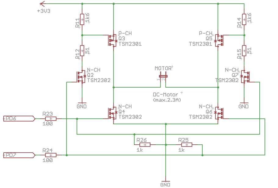

Bei den P-Mosfets habe ich die Spannung halbiert, damit ich (rein
rechnerisch) überhaupt eine negative Spannung zum schalten bekomme
(Ug-Us = 1,65V - 3.3V = -1,65V).
Laut Datenblatt brauche ich aber min. -2,5V um 2A schalten zu können.
Deshalb habe ich jetzt die Widerstände angepasst (jetzt:
Ugs=0.1V-3.3V=-3.2V) und das neue Schaltbild mal angehangen.
PS: die gegenseitige Blockierung von PD6 und PD7 wollte ich per software
lösen.
