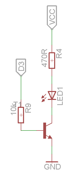

ich habe eine Schaltung wie im Bild gezeigt um mir den Status eines
digitalen I/Os eines Arduinos mit einer LED zu visualisieren. Der
Transistor ist ein BC850-NPN.
Meine Frage ist jetzt, ob ich vor dem Gate auch noch einen
Pulldown-Widerstand einbauen sollte, oder ob der Weg über den 10k
Widerstand und den Transistor bereits als Pulldown ausreichend wäre.
Wenn ein weiterer Pulldown von Nöten wäre, würde ich einen 47k vor den
10k zu GND einbauen.
Vielen Dank für den Rat,
Max
von Martin S. (sirnails)
Ähhm, das Ding heißt Basis. Ein Transistor ist stromgesteuert. Ein
Pulldown wäre ihm vollkommen egal.
von Michael K. (Gast)
Pull Down an die Basis macht Sinn wenn man undefiniertes Verhalten im
Einschaltmoment vermeiden will.
Während Reset und bis zur Konfiguration der Ports sind die auf Input.
Der Pull Down sorgt solange für sicheres Sperren.
Anstatt mir über den Grad meiner Besorgniss einen Kopf zu machen sorge
ich lieber dafür das der zu ist wenn er zu sein soll.
Es fliesst Strom über die CB Strecke und macht den Transistor auf wenn
man das nicht verhindert.
Der Strom ist klein, aber wirklich gesperrt ist der Transistor in dem
Fall nicht.
Zudem ist ein MCU Input Pin nur in der Theorie 'floating'.
Für die gezeigte LED Ansteuerung ist das natürlich völlig Wurst.
von Thomas E. (picalic)
Bau' doch einfach R4 zwischen Emitter und GND, dann kannst Du den
Basiswiderstand weglassen.
von Axel S. (a-za-z0-9)
Das ist Unsinn.
Der einzige Grund warum man einen Pulldown-Widerstand vorsehen wollen
würde, ist wenn man den Transistor auch dann sicher gesperrt haben will,
wenn der µC-Pin als Eingang mit aktiviertem Pullup konfiguriert ist.
Der Leckstrom eines als Eingang konfigurierten µC-Pins ohne Pullup liegt
bei maximal 1µA (Vorzeichen nicht garantiert). Und das ist ein
worst-case Wert, der normalerweise auch bei maximaler Betriebstemperatur
nicht erreicht und unter normalen Bedingungen um einige Zehnerpotenzen
unterschritten wird.
Beim Sperrstrom der Kollektor-Basis Strecke sieht es ähnlich aus. Das
NXP Datenblatt sagt 15nA bei U_cb=30V und Raumtemperatur. Steigt bis
maximal 5µA bei 150°C. Maximale Werte wohlgemerkt. Typische Werte
dürften nochmal besser sein.
Axel Schwenke schrieb:
> Das ist Unsinn.
Das must Du mir erklären.
Da ich von maximalen Werten ausgehen muss komme ich nach Deiner
Ausführung auf 6uA worst case Basisstrom ohne Pull Down.
Nach NXP Datasheet, hfE Group C bei IC 2mA = hfe 520 rechne ich mal
zurück auf den IB und komme auf 3,8uA bei denen bereits diese 2mA
fliessen.
2mA wäre bei einer Logig Veriegelung schon der Unterschied zwischen
gesperrt und freigeschaltet
Das mag jetzt in diesem speziellen Fall Haarspalterei sein, aber
generell betrachtet ist es richtig das in dieser Konfiguration ohne Pull
Down im reset state kein sicheres sperren erfolgt.
Nachtrag zu meinem Beitrag oben: wenn VCC nicht signifikant höher ist,
als die Versorgungsspannung des Controllers, muss mit R4 auch die LED in
den Emitter-Zweig! Dann ist weder ein Basis-Widerstand, noch ein
Pull-Down notwendig.
