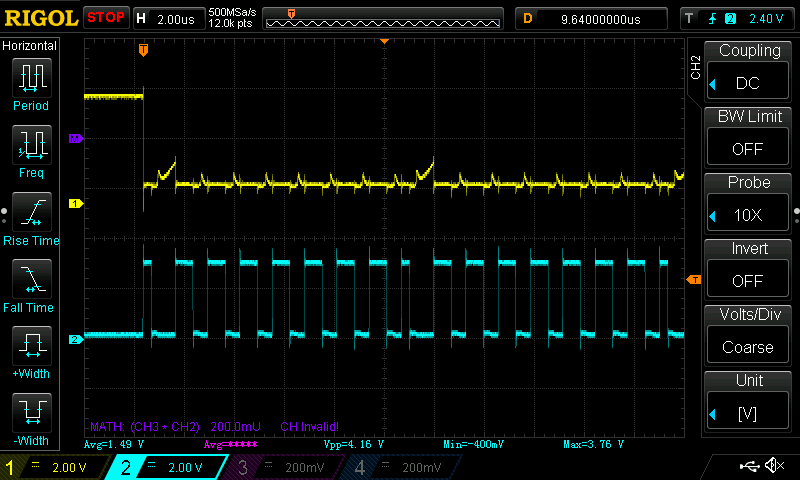

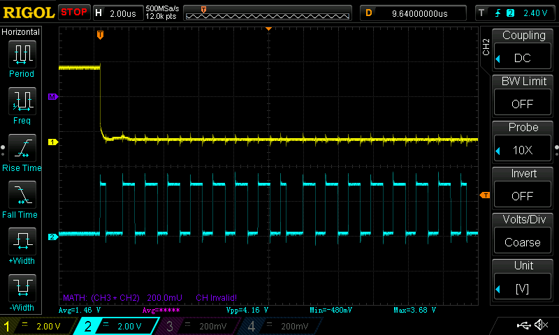

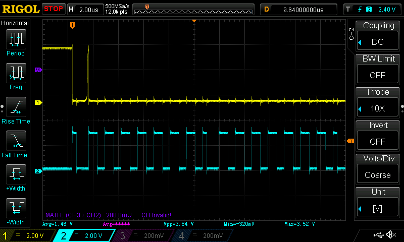

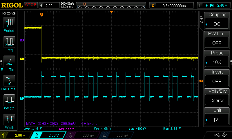

ich möchte einen Streifen WS2812B RGB-Leds über einen Optokoppler (CMOS
Totem-Pole-Ausgang) ansteuern, der das Signal aber nunmal leider
invertiert ausgibt, d.h. ich benötige am Ausgang des Optokopplers eine
weitere Invertierung bevor ich das Signal auf den Streifen gebe.
Das Steuerungssignal hat eine Frequenz von 800kHz, der Optokoppler
verträgt am Ausgang maximal 10mA, High- und Low-Pegel dürfen durch die
Invertierung um maximal 150ns (bis zu 300ns wenn ich die Ansteuerung des
Optokopplers entsprechend ändere) verlängert werden.
Ich habe hierzu einen Inverter aus einem NPN-Transistor aufgebaut und
mit diversen mir zur Verfügung stehenden Transistoren (BC547, BC337,
MPSA42 etc.) ausprobiert, mit dem Ergebnis dass keiner dieser
Transistoren in der Lage ist das Signal sauber zu invertieren (siehe
Bilder).
Kann mir jemand Hilfestellung geben, wir ich mit maximal 10mA ein 800kHz
Signal möglichst verzögerungsarm invertieren kann? Habe ich
möglicherweise einfach nur zu langsame Transistoren, welche schnellen
Alternativen gibt es dann (ob THT oder SMD ist mir egal)?
Viele Grüße
Alpenmatrose
von Michael K. (Gast)
Schaltung ?
Liegt nicht an den Transistoren.
von Kurt (Gast)
SCHALTUNG ZEIGEN!
Falls du uns dazu noch sagen könntest was die gelbe und was
die blaue Spur zeigt, könnte es schon mal die ersten
Reaktionen geben.
von Marek N. (Gast)
Negative Logik!
Die Optokoppler-LED nicht gegen GND-Schalten, sondern gegen positive
Betriebsspannung.
von Max H. (hartl192)
74HC(1G)04 oder die LED des Optokopplers gegen Plus statt Masse oder
umgekehrt.

Es kommt drauf an, WIE Du die Schaltung realisiert hast. Wenn Du die
Transistoren in die Sättigung treibst, bekommst Du die nicht mehr
schnell genug gesperrt und dein Ausgang am Kollektor zeigt quasi null
Volt an.
Marek hat das schon angedeutet. Das Siganl über einen Widerstand am
Emitter auskoppeln (Kollektorschaltung)
Deni Oszi macht schöne Bilder :)
Mal uns mal lieber deine Schaltung auf. Dann kommen wir auch weiter.

von Axel R. (Gast)
Man kann aber der Basis-Kollektor Strecke ein Schottkydiode parallel
schalten und die Basis nicht soo doll anblasen, dann geht das schon...
