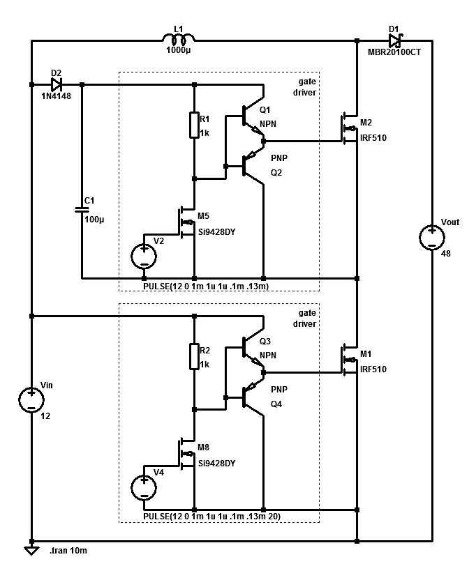

Hallo Leute,
aus Sicherheitsgründen muss ich bei einem Boostwandler zwei N-FETs in
serie (richtig, ich Serie nicht parallel!) Schalten. Hierzu werden zwei
unterschiedliche FETs mit vergleichbaren Werten (unterschiedlicher
Hersteller) miteinander verbunden (also vom ersten oberen FET wird die
Drain mit der Source des unteren FETs verbunden).
Ziel ist es, das selbst wenn ein Transi "Stirbt" und durchschalten
sollte, die Schaltung keinen Kurzschluss im Eingang verursacht (sie soll
definitiv noch deaktivierbar sein) - und nicht das diese trotz Defekt
weiter arbeiten soll.
Meine Idee war es eine HS/LS Treiber zu benutzen, doch da stoße ich auf
zwei probleme. Erstens erlauben es die Treiber in der Regel nicht, das
HS und LS zur selben Zeit durchgeschaltet sein dürfen (was ja auch für
99,99% der Anwendungen richtig ist - nur eben bei mir nicht) und
zweitens hat die Ladungspumpe kein Potential zwischen den beiden
Transistoren, auf das sie die Gatespannung des oberen FETs laden könnte.
Habt ihr das auch schon einmal implementiert bzw kann mir da jemand
einen Tipp geben?

Persönliche Seite #4138189
Der große Wumpus schrieb:
> zwei N-FETs in serie
Nein, du brauchst nur zwei ganz normale LowSide-Treiber, deren Eingänge
du verbindest und deren Ausgänge auf die beiden MOSFETs gehen.
Eventuell kannst du noch eine Defekterkennung einbauen, indem du
zeitweise nur den einen MOSFET ansteuerst, und prüfst ob die
Ausgangsspannung noch anliegt. Wenn das der Fall ist, dann hat der
andere MOSFET eine Kurzschluss.
Ich vermute, die Diode ist nicht so kritisch, wegen den größeren
Strukturen?!
Soll es in den Weltraum gehen?
Gast #4138306
Bei Serienschaltung ?
Da wird der 'obere' Low Side Treiber aber dicke Backen machen wenn der
untere Fet sperrt.
Unten Low Side, oben High Side und um die Symmetrierung braucht man sich
nicht zu kümmern da beide Fets die volle Spannung abkönnen.
@Wumpus
Wenn beide Fets die gleiche Dosis erhalten dann sind doch beide Fets zum
gleichen Zeitpunkt unzuverlässig. Was gewinnt man da durch
Reihenschaltung ?
Ich habe das Thema jetzt nur kurz überflogen, aber es scheint als ob das
im wesentlichen ein N-MosFet und ggf. noch IGBT Problem ist.
In dem Fall würde ich mal SiC Transistoren und bipolare ins Auge fassen.
Damit kann man hervorragend Boost Wandler bauen.

Persönliche Seite #4138617
> untere Fet sperrt.
Du hast recht, dann schlägt das Gate des MOSFET durch.
Man braucht oben einen HighSide-Treiber, so wie im Anhang.

Gast #4139246
oszi40 schrieb:
> Statt 2
> MOSFETS in Reihe würde ich lieber 2 ganze Geräte separat aufbauen und
> die Ausgänge sinnvoll zusammenschalten: wenn eins ausfällt übernimmt das
> Andere. 2 Dioden?
Richtig!
Es sind sogar drei Systeme parallel (Tripple Modular Redundancy)! Wobei
die Bauteile wild in ihrer Varianz gestreut werden. Also es werden
vergleichbare Halbleiter von unterschiedlichen Herstellern und
Fertigungstechnologien benutzt.
Und ja auch die Dioden sind in Reihe - ein Sicherheitsfeature. Wir sind
momentan noch am Diskutieren, ob wir SIC Dioden benutzen, da diese
scheinbar etwas resistenter sind, nur haben die natürlich doppelt so
hohe Flussspannung (und dann zwei in Reihe). Auch wenn Effizienz nicht
ganz im Mittelpunkt steht, wäre das jedoch schon ein starker
Angriffspunkt für Optimierungen.
Alle Bauteile sind um Faktor fünf bis sieben in Ihrer
Spannungsfestigkeit überdimensioniert... ECSS lesen macht ja soetwas von
keinen Spaß :-(
@Alexander Schmidt
Danke
Eine Idee wäre noch, ein lowside FET zur Freigabe und ein darüber
angeordneter der getaktet wird.
