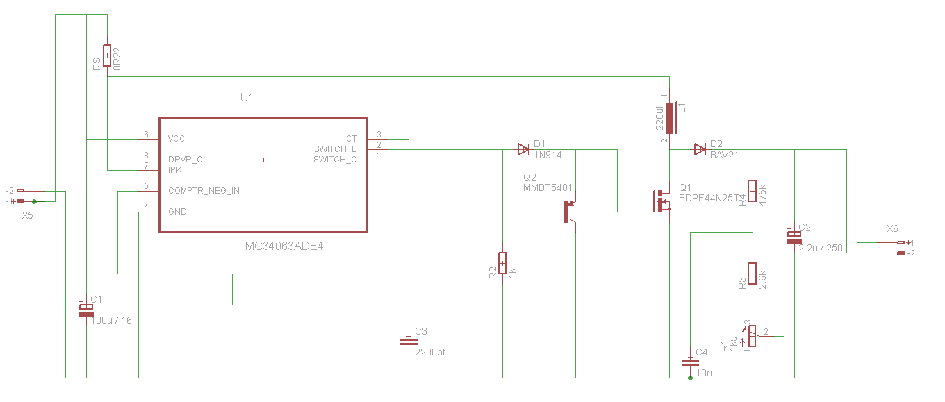

Ich habe bereits einige Versuche mit dem MC34063 auf Steckboards
gemacht, und habe nun die passenden Bauteile ermittelt.

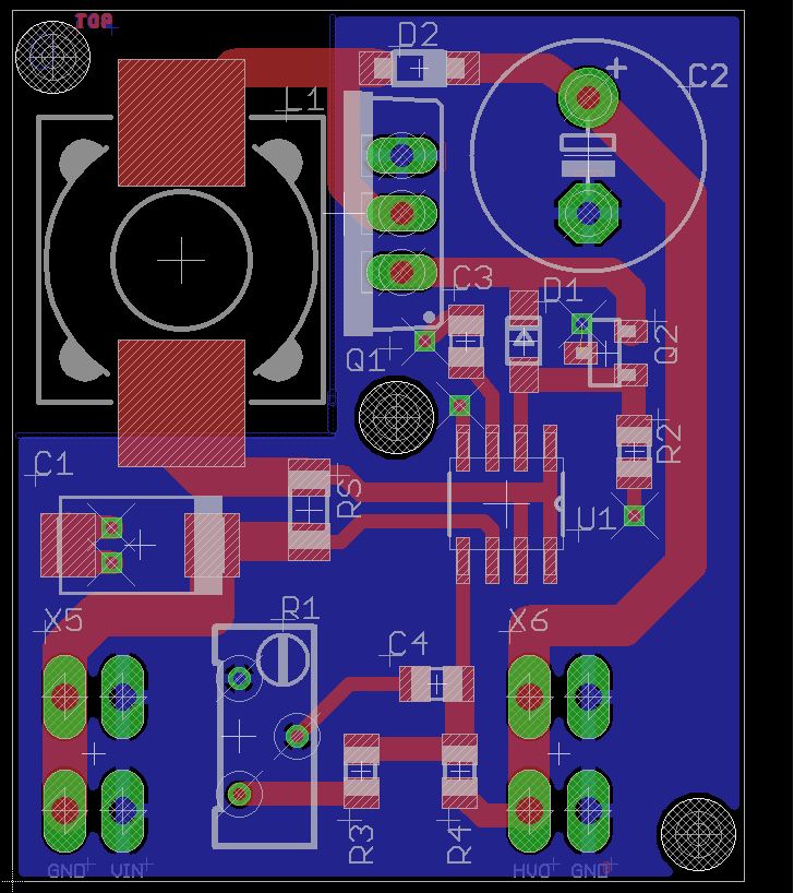

Nun habe ich mal ein erstes Layout entworfen, da ich aber gerade in
diesem Bereich noch fast nie ein Layout erstellt hab, wollte ich hier
mal Nachfragen ob mir jemand vieleicht Tipps fürs Layout geben kann.
Folgende Gedanken habe ich mir dazu gemacht:
-> Möglichst starke Leiterbahnen für wenig Impendance und Widerstand
-> GND Flächen unter der Spule entfernen
-> Vergrösserte Pads fürs "Handlöten"
Die Klemmen dort sehen etwas fehlplatziert aus, jedoch ist das so, weil
ich vorallem Stiftleisten einbauen will, um diesen Print auf andere
einzulöten.
Jedoch wollte ich mir die Option lassen auch Phönix klemmen zu verbauen.
Die Betätigungshebel berühren die Bauteile nicht...
von Micha (Gast)
- Wärmefallen (Thermals) deaktivieren
- Flächen (Polygone) nutzen statt Leiterbahnen
- keine rechten Winkel
- keine Leiterbahnen unter der Spule
- http://www.lothar-miller.de/s9y/categories/40-Layout-Schaltregler
beachten
von Micha (Gast)
- Wenn eine Fläche nur als Antenne wirkt, lieber weglassen, siehe oben
und rechts am Rand entlang
- R2 und 90° drehen
von Johnny S. (sgt_johnny)
> beachten
>- R2 und 90° drehen
Wie meinst du das mit den Wärmefallen?
Polygone? also meinst du für jede Leiterplan ein eigenes Polygon
zeichnen?
Werde es noch verbessern gemäss deinen anmerkungen
von Thomas (Gast)
Bezüglich keine Leiterbahnen unter der Spule, wie sieht es mit
abgeschirmten Spulen aus?
Damit sollte es doch kein Problem sein?
Habe ein Video auf Youtube gesehen, abgeschirmte vs nicht abgeschirmte
Spulen welche bedingt durch die Schaltung ein FM Radio gestört haben.
Bei den abgeschirmten Spulen gab's keinerlei Probleme

Es wäre zu begrüßen, den Schaltplan mit den korrekten Verbindungen zu
ergänzen, damit er besser lesbar ist!
Die einzige Verbindung,  die ich sehe, ist an c4
Gruss Michael
von Thomas B. (thombde)
Die Abschirmung ist eher für die HF,
und nicht für das Magnetische Feld.
Die Induktivität induziert eine Spannung in der darunter liegenden
Leiterbahn.
Obwohl man das ganze auch nicht pauschalisieren sollte.

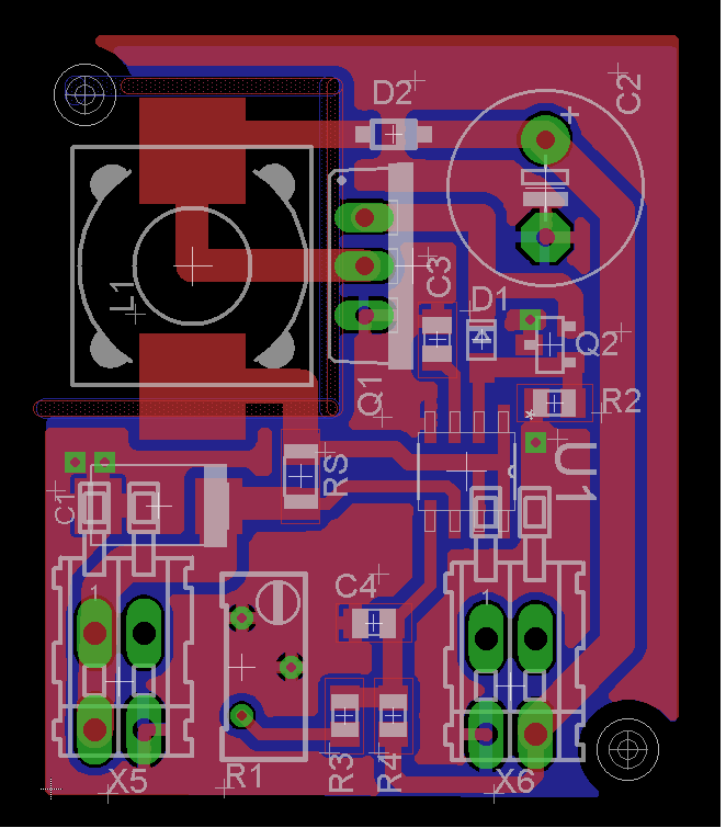

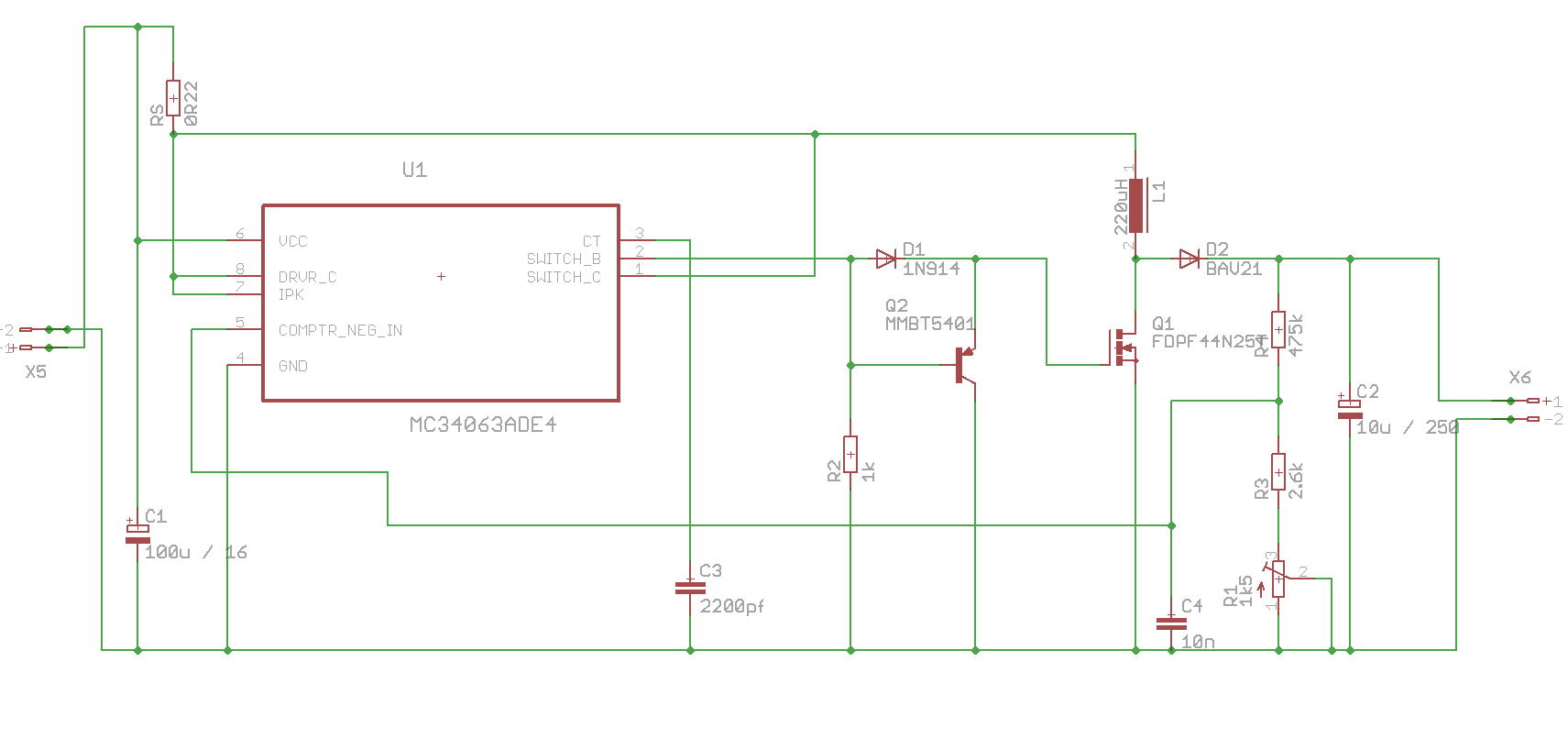

So, ich habe nun die komplette Top-GND Fläche entfernt, da sie für die
wenigen Vias am ende doch sehr zerfezt aussah uns eingentlich garkeine
Funktion hatte.
Das Schema wie gewünscht nochmals mit Verbindungspunkten.
Die "Antennen auf der Unterseite hab ich auch bereinigt.
Ist es so nun gut?

von hinz (Gast)
Johnny SGT schrieb:
> Ist es so nun gut?
Kommst du bei Rs wirklich mit so einem kleinen Hühnerfutter aus?

von Peter R. (Gast)
Der Stromwege für die Leistungs-Wechselströme sind: C1, RS, L1,Q1 für
die Ein-Phase von Q1 und C1, RS, L1, D2, C2 für die Aus-Phase von Q1.
Diese beiden Stromwege sollten eine möglichst enge Fläche umschließen,
also Hin- und Rückleitung eng parallel. Dann kommt automatisch dazu,
dass sie kurz sind.
Mit etwas Vorstellungsvermögen siehst Du das, wie der Strom jeweils
während der Ein-Phase von Q1 fließt und wie während der Aus-Phase von
Q1.
Diese beiden Stromwege sollte man als Erstes zeichnen und optimieren.
 Anschließend kommt der Kleinkram (was den Strom angeht) dazu.
