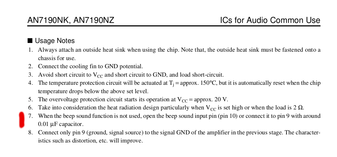

So ich habe ihn jetzt soweit am laufen.
Der "BeepSoundInput" war schuld. Habe ihn vom GND getrennt und mal offen
gelassen. Dann ging der Offset direkt weg.

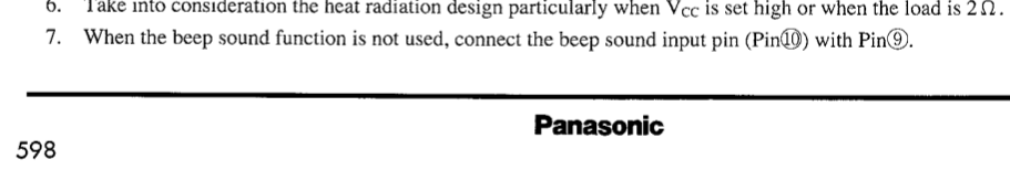

Naja im Datenblatt stand halt auch Seite 603 8d)
"When the Beep Sound Input is not used, short-circuit pin 10 directly to
pin 9"
Und pin 9 war ja GND....
> pin 9"
Vergl. Anhang
#4138768
Dann hast du wohl ein anderes Datenblat als ich.

markus schrieb:
> pin 10 directly to pin 9
"directly" heist DIREKT!
Gehe nicht über LOS!
Ziehe keine 400$ ein!
Schließe Pin10 nicht an eine 150mm lange GND-Leitung an auf der der
Versorgungsstrom einen Spanungsabfall verursacht!
Gast #4138942
"with araound 0.01uF"
 zu Ende lesen...
Du sollst einen kleinen Kondensator direkt nach Masse vom "BeepSoundIn"
löten und nicht gleichspannungsmäßig nach Masse ziehen.

Mal kurz zur Verteidigung des TE:
ich kenne den IC. Es gibt verschiedene Versionen.
Das Datenblatt dass der TE nutzte ist das des an7190k. Dort ist es
tatsächlich so dass der BeepSoundInput gegen Masse muss.
Das Verhalten wie er es beschreibt deutet aber eher auf den an7190nk
hin.
Technisch im Prinzip fast gleich aber mit einer Mute Funktion. Und hier
war tatsächlich auch die Änderung dass der BeepSoundInput offen gelassen
werden muss oder mit einem Kondensator gegen Masse.
Warum der BeepSoundInput unterschiedlich gehand habt werden muss obwohl
es fast die identischen ICs sind weiß ich selber nicht.
Schau nochmal genau weil dann hast du eher den 7190nk!!
