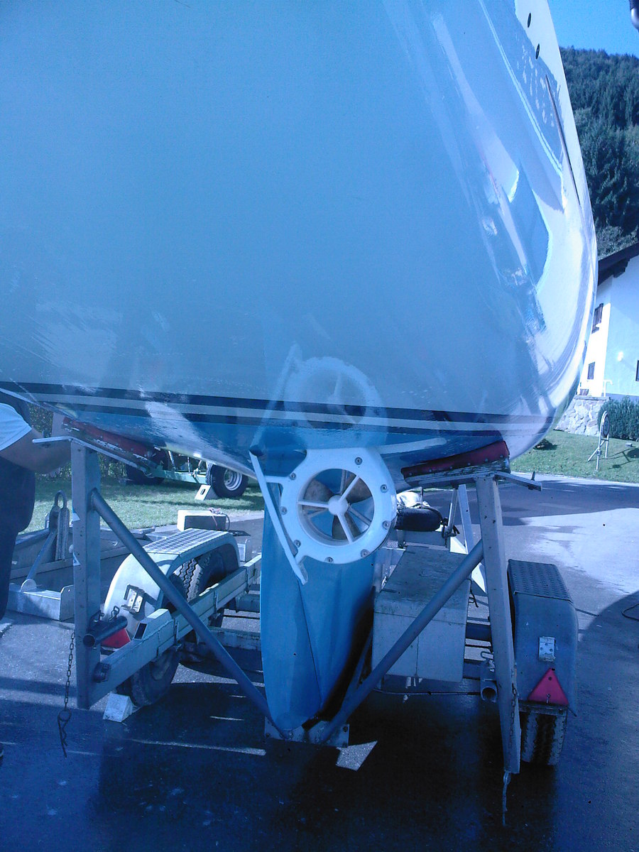

Hallo an Alle!
Eine einfache Frage, aber möglicherweise, eine komplizierte,
umfangreiche Antwort.
Ist es möglich aus einem "Elektrisch kommutierten Gleichstrom- Motor mit
3 Phasen, ohne Sensor" (Lieferantenangaben) die eingebaute Polpaar- Zahl
auszulesen oder irgendwie festzustellen? Der Motor ist komplett dicht
vergossen (Bootsantrieb, Innenläufer), also nicht zerlegbar. Er wird mit
48V betrieben, Leistung 3100VA und sollte mit einem neuen Controller
ausgestattet werden. Dazu verlangt jede Betriebsbeschreibung die Eingabe
der Anzahl der Polpaare und das ist mein Problem.
In der Hoffnung Ihr habt eine Lösung für mich,
mit freundlichen Grüßen aus Wien
Gerhard

Ähmmmm so gross kann das Boot mit 3.1kW nicht sein ? Hilfsantrieb eines
Seglers ?
von Gerhard H. (juhu-4)
Nochmal Hallo an Alle!
Ja, es ist ein „Flautenschieber“ für ein Segelboot  (knapp 9 Meter). Der
Antrieb ist eine Eigenkonstruktion (ausklappbar, er verschwindet beim
Segeln, bei nichtgebrauch, wieder im Rumpf). Aus diesem Grund muss das
Boot an den Kran um den Propeller zu sehen oder ihn drehen zu können.
Der Grund für die Nachforschung über die Polpaare ist, der
Motorlieferant - Fa. Prodema aus Bramsche BRD hat sich , wie ich glaube
nach einer Pleite unsichtbar gemacht und hat bei den Angaben über seinen
Motor sehr gespart. (Originalbeschreibung: Elektrisch kommutierter
Gleichstrom – Motor, wartungsfrei 3 Phasen ohne Sensor, 48 Volt DC,
Laststrom bis 65 A je nach Belastung mit integrierter Strom- und
Temperaturbegrenzung, aufgenommene Leistung: 3100 VA, Leerlauf- u.
Lastdrehzahl 2500 U/ min., Schutzart IP 68). Nachdem der mitgelieferte
Kontroller (Piktronik SAC 0 oder 1) nur unzureichend funktioniert,
möchte ich mich um einen anderen umsehen. Aber in allen bisher gesehenen
Gebrauchsanweisungen wird bei den Werten die einzugeben sind, die Anzahl
der Polpaare verlangt. Vielleicht erklärt das angehengte Bild ein wenig.
MfG Gerhard
