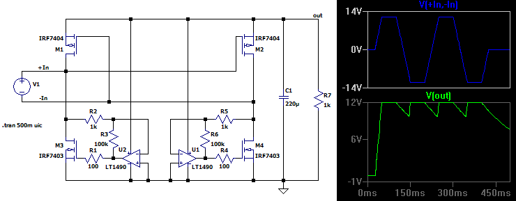

Servus, man kann die Brücke auch aus 4 MOSFETs (je 2xP und 2xN) aufbauen, damit kann man den Spannungsabfall fast völlig eliminieren! Bei 12V geht das noch problemlos. Aber Achtung! Eine "klassische" Siebung der gleichgerichteten Wechselspannung über einen Elko hinter dem Gleichrichter funktioniert hier nicht! Als Verpolschutz bzw. zum Anstecken von DC-Netzteilen mit beliebiger Polarität funktioniert es aber.
Thomas Elger schrieb: > Servus, > > man kann die Brücke auch aus 4 MOSFETs (je 2xP und 2xN) aufbauen, damit > kann man den Spannungsabfall fast völlig eliminieren! Bei 12V geht das > noch problemlos. > > Aber Achtung! Eine "klassische" Siebung der gleichgerichteten > Wechselspannung über einen Elko hinter dem Gleichrichter funktioniert > hier nicht! Als Verpolschutz bzw. zum Anstecken von DC-Netzteilen mit > beliebiger Polarität funktioniert es aber. Oh, das währe super ohne Spannungsabfall. Ja, ich brauche keine Siebung, da es mir rein um die Verpolungs-Egalität :D geht... Währe sowas hier geignet? Ist relativ günstig und Platzsparend ... http://www.farnell.com/datasheets/1915929.pdf

Johnny SGT schrieb: > Währe sowas hier geignet? > > Ist relativ günstig und Platzsparend ... > > http://www.farnell.com/datasheets/1915929.pdf Soweit ich das nach einem kurzen Blick ins Datenblatt sagen kann, müsste der gehen. Garantien gebe ich aber keine! ;) @Fritz: Das Problem ist, daß, im Gegensatz zu Dioden, die MOSFETs im eingeschalteten Zustand in beide Richtungen leiten. Wenn sich also die (Sinus-)Wechselspannung nach dem Spitzenwert, auf den sich der Elko dann ja auch aufgeladen hat, wieder der 0V-Linie nähert, fließt der Strom aus dem Elko wieder in die Quelle zurück. In der Praxis wird er wohl dann explodieren, weil es den hohen Ripple-Strom nicht verträgt. Abgesehen davon ist diese "Glättung" praktisch wirkungslos, was die Ausgangsspannung betrifft.

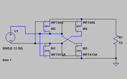

Hi, @Thomas B. erkäre mal wie die Schaltung bei Gleichspanung funtionieren soll. Grüße

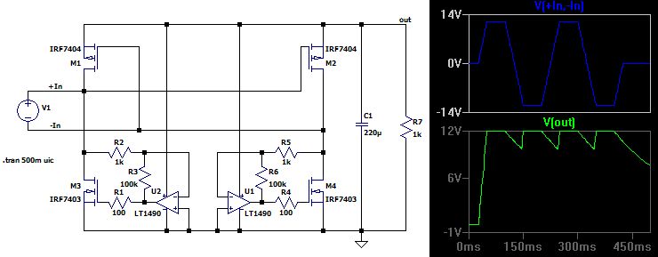

Potibrutzler schrieb: > erkäre mal wie die Schaltung bei Gleichspanung funtionieren soll. Du hast Recht, diese Pseudodiode ist wirklich nur für Wechselspannung geeignet. In der positiven Halbwelle speichert C1 die Betriebsspannung für IC1. 1:0 für dich, und sorry. Ich hatte die Schaltung gerade zufällig auf dem Rechner. Ist aber trotzdem eine nette Sache, wenn man den alten BUZ10 durch was modernes ersetzt, bekommt man bestimmt noch bessere Ergebnisse.

Hi, wenn schon ein Aktiver Gleichrichter, dann so. Man braucht nur 2 Gleichrichterfunktionen, da immer zwei Fets in Reihe an sind. Der Aufwand ist aber für den TO nicht notwendig. Grüße
