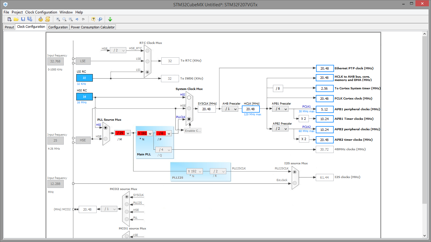

so, hab es eben einfach mal getestet :-)
Oha...das überrascht mich jetzt doch..habe einfach mal auf einem
XMEGA128 und einem STM32F207
   TFT_Set_Pen(CL_black, 2);
 TFT_Set_Brush(1, CL_BLUE, 1, LEFT_TO_RIGHT, CL_BLUE, CL_BLUE);
 For n:=1 TO 320 Do TFT_Rectangle(0, 0, n, 20);
 TFT_Set_Brush(1, CL_yellow, 1, LEFT_TO_RIGHT, CL_BLUE, CL_yellow);
laufen lassen...
ich muss glatt nochmal prüfen ob nich irgenwo eine Takteinstellung
falsch ist..aber hier kackt der ARm gerade deutlich!! ab..mit
120MHz..das hätte ich niemals so krass erwartet.
Habe hier von microe die beiden Micromedia Boards :-)
Der Grund ist weil ich natrülich auch überelge zu Arm zu wchseln wie so
viele..daher beschäftigt mich das gerade, was in der Hobbykiste
landet...ob ich einen Xmea für3€ kaufe oder eine vergleichbaren M3 mit
120 oder mehr für 7-12€ ist ein heftiger Unterschied wenn man sich ein
kleines Lager anlegen will

von Max S. (maximus-minimus)
fehlalarm, bevor ihr euch gleich wieder zerfleischt..muss gerade neu
booten..hatte die PLL noch falsch eingestellt :-)
also irgendwie bleibt der nach wie vor lahmm...könnt ihr mal die
Einstellungen überprüfen?
http://www.directupload.net/file/d/3997/5bqls6vn_jpg.htm
http://www.directupload.net/file/d/3997/asetjhsv_jpg.htm
so..wie ich das sehe kackt der ARm voll ab :-( Also bleibe ich wohl doch
beim Xmega..
Der Xmega ist ca. 40% schneller!
Anbei nochmal die einstellungen falls jemand noch einen Fehler
entdeckt..
ARM 120MHz gegen Xmega 32MHz!!
http://www.directupload.net/file/d/3997/ozjnkjc3_jpg.htm
http://www.directupload.net/file/d/3997/rikqsnuc_jpg.htm

von TriHexagon (Gast)
Dass der XMega 40% schneller ist, kann nicht sein. Da ist definitiv was
im Argen.
Habe deine Einstellungen mal in STM32CubeMx übertragen und nach dessen
Berechnung dürfte der ARM mit 20,48 MHz laufen (siehe Bild 1). Übernehme
mal die Einstellung aus Bild 2.
ahh, super jetzt ist der ARM schneller, dennoch deutlich weniger als
erwartet..
Habe den PLLP jetzt mal auf 6 gestellt, also 40MHz, dann ist der ARM
tatsächlich etwas schneller als der Xmega mit 32MHz..Also scheinen noch
gut direkt mit dem Takt vergleichbar zu sein
