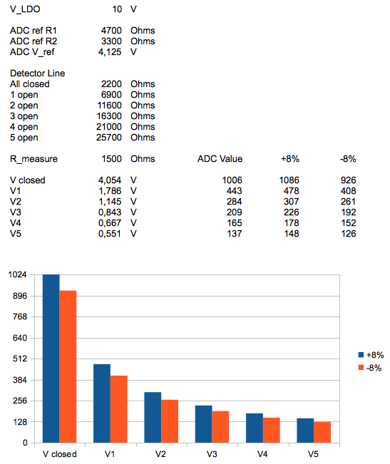

Also, folgende Idee:
Du machst aus den 12V mit einem 10V LDO eine saubere, stabile 10V
Versorgung.
Mit einem Widerstandsteiler 4.7K / 3.3K (1%) teilst du diese 10V auf
4.125V.
Diese Spannung nimmst du als Referenz für deinen ADC.
Die stabilen 10V legst du auch an ein Ende der Meldelinie.
Das andere Ende kommt an einen 1.5K (1%) Widerstand, der als
Messwiderstand dient. Das andere Ende des Messwiderstandes ist am
gemeinsamen GND der 12V Versorgung, der 5V Versorgung des uC etc.
An dem Punkt der zwischen Messwiderstand und Meldelinie liegt, schließt
du den ADC Eingang an.
In dem Fall ergeben sich bei einem 10-bit ADC die in der angehängten
Grafik gezeigten Spannungen (bei bis zu 5 hintereinander hängenden
Alarmkontakten).
Eine Toleranz von +/-8% bei der Auswertung der Messwerte sollte nicht
schaden.
Das Eingangssignal am ADC würde ich noch mit einem kleinen RC-Tiefpass
glätten, beachtet werden muss dabei, das bei Zustandsänderung der
Meldelinie kurzzeitig "ungültige" Messwerte entstehen.
Die Auswertesoftware sollte dies berücksichtigen.
OP #4146797
Sorry für die verspätete Rückmeldung.
Erstmal vielen Dank für die guten Vorschläge und Erklärungen.
Bei der Verschaltung, die der Joe weiter oben angeregt hat, gibt es aber
folgendes (theoretisches ?) Problem:
Wenn der EOL Widerstand (in dem Beispiel 2.2k) normal anliegt, ist alles
ok => Spannung aufgrund des Teilers mit 1.5k knapp unter ARef. Wird
dieser EOL allerdings kurzgeschlossen (oder Kurzschluss auf der
Strippe), dann liegen ja die vollen 10V am ADC Eingang an, oder ?
Da brauchts ja bestimmt noch eine Schutzmaßnahme. Auch der Einwand mit
der Zuführung einer Spannung auf der Linie ist nicht von schlechten
Eltern. Wie könnte man dem Problem begegnen ?
#4146853
Harald Meier schrieb:
> Wird
Das ist richtig.
Du könntest noch 100 Ohm seriell schalten, und eine Diode gegen VCC
legen.
Wie gesagt, wenn du dein oberes Limit so ansetzt, dass der ADC nicht
voll ausgesteuert wird, dann kannst du auch dies erkennen. ADC maximum
heisst jemand speist eine Spannung ein.
Wenn jemand aber so gut ist, die Spannung vorher genau zu messen, kannst
du nicht viel machen.
Aber Einbrecher sind ja bekanntermaßen dumm.
