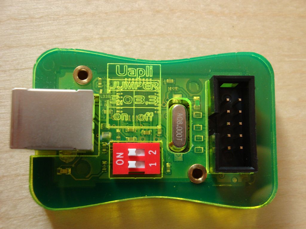

Wen es interessiert, ich habe folgenden Programmer. (Siehe Bild)
Und diese Einstellungen in der Programmers.txt von der Arduino IDE
vorgenommen:
diamexavr.name=DIAMEX-AVR
diamexavr.communication=serial
diamexavr.protocol=stk500v2
diamexavr.program.protocol=stk500v2
diamexavr.program.tool=avrdude
diamexavr.program.extra_params=-P{serial.port}
Nun nur noch die Fuse bits wie oben ändern. (0xFF, 0xD9, 0xFD)
Habe es, weils einfach und schnell ging mit AVR-Studio 4 gemacht.
Nun in der Arduino IDE den Port des Programmes auswählen, den Programmer
selbst auswählen. Programm hochladen und freuen. :-)
