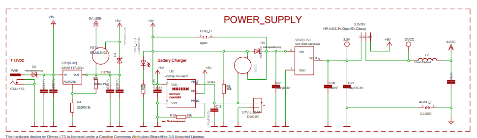

Die Spannungsversorgung erscheint etwas ausgefeilter als bei den
üblichen Arduinos,
Quelle:
https://www.olimex.com/Products/Duino/AVR/OLIMEXINO-32U4/resources/OLIMEXINO-32U4.pdf
Seite 23
aber Kfz-tauglich ist das trotzdem noch nicht. Außerdem behauptet
Olimex, das ganze wäre NOISE-IMMUN designt, ohne den Beweis anzutreten.

Der AMS1117-ADJ mag aber laut Datenblatt (Absolute Maximum Rating) keine
Input Voltage > 15V.

Ausgefeilter, aber trotzdem ungeeignet z.B. wegen des Reglers.

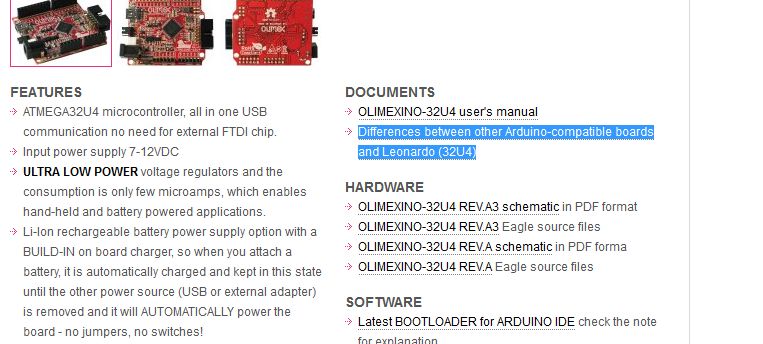

von Philipp K. (philipp_k59)
Andere Arduinos?
Gibt ja nur noch den Leonardo und micro mit dem 32u4, Hardware USB Stack
wäre der gemeinsame Nenner.. Der 1117 ist ja nen billigster
Spannungsregler.

von Max H. (hartl192)
Achim Schmitt schrieb:
> Hat er einen Spannungsregler der aus 12 V 5V macht?
Das schon, der Spannungsregler ist aber sicher nicht für den Anschluss
ans Bordnetz geeignet, der Regler verträgt absolute Maximum 15V.
Das ist für ein KFZ Bordnetz ungeeignet, siehe:
http://www.dse-faq.elektronik-kompendium.de/dse-faq.htm#F.23
> Wisst ihr was das heißen soll?
An das Bord kannst du einen Akku anschließen, der es automatisch weiter
versorgt sobald die Stromversorgung ausfällt. Der Akku wird wenn die
Stromversorgung angeschlossen ist geladen.
Wie bei einem Notebook: Wenn du es ans Netz anschließt wird es aus den
Netz versorgt und der Akku geladen, sobald du den Stecker ziehst wird es
aus dem Akku weiter versorgt.
Hm.. also ich denke mal die frage wurde eventuell vom Te falsch
formuliert weil die 3 Sachen die jeder im Schaltplan erkennen kann wie
z.B. Lipo-USV  sind fast zu einfach. (Es sei denn der TE ist 10 Jahre
alt)
Vielleicht ist das ganze eine typische "Zaunpfahl vorn Kopf" Frage wie
man sie öfter kennt.
Frage: Unterschiede zwischen diesem Board und anderen Arduino Boards
(Normalerweise der USB-Teil)
Eventuelle Antwort: Siehe Bild im Anhang in Blau, der Link ist nur
falsch.
