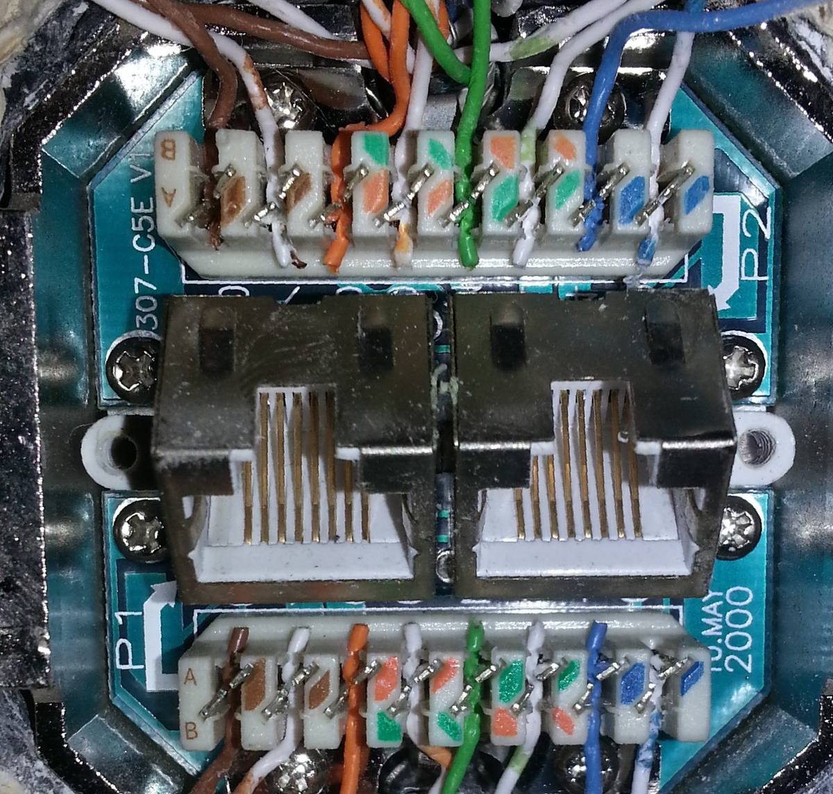

habe mit meinem neuen VDSL-Anschluss einen neuen Rooter von O2 bekommen
(Homebox 6641).
Nach einigen Problemen klappt jetzt eigentlich (fast) alles, außer der
Verbindung zum PC über meine Datendosen - eine Verbindung gelingt nur
dann, wenn ich den PC direkt (mit EINEM Kabel) mit der Homebox
verbinde.
Da der PC im Zimmer auf der entgegengesetzten Seite steht, müsste ich
das Datenkabel quer durch den Raum oder fast ganz herum auf Putz
verlegen, was ich ja durch die Unterputzmontage vermeiden wollte.
Hat jemand eine Idee, woran das liegen könnte und welche Lösung es dafür
gibt??? (vor der Umstellung von DSL zu VDSL und VoIP) funktionierte die
Verbindung über die Netzwerkdosen einwandfrei).
Matze
Matze schrieb:> (vor der Umstellung von DSL zu VDSL und VoIP) funktionierte die> Verbindung über die Netzwerkdosen einwandfrei).
eventuell ist die Dose falsch/unvollständig verdrahtet. Wenn der neue
Router (meinst du bestimmt mit Rooter?) jetzt Gigabit kann, könnte es
sein das keine Verbindung zustande kommt, der alte wird bestimmt nur
100Mbit gemacht haben.
Matze schrieb:> Nach einigen Problemen klappt jetzt eigentlich (fast) alles, außer der> Verbindung zum PC über meine Datendosen - eine Verbindung gelingt nur> dann, wenn ich den PC direkt (mit EINEM Kabel) mit der Homebox> verbinde.
Ich habe es schon erlebt, dass die Pinbelegung des Kabels beim
Durchpiepsen zwar ok erschien, allerdings hatte der Elektriker nicht
darauf geachtet, dass jeweils zwei verdrillte Paare zusammengehören. Bei
guten Netzwerkkarten und niedrigen Datenraten funktionierte das, bei
höheren Datenraten eben nicht mehr.

Matze schrieb:> vor der Umstellung von DSL zu VDSL und VoIP) funktionierte die> Verbindung über die Netzwerkdosen einwandfrei).
RJ45 ?
100 Mbit brauchen nur 4 Adern, 1 G-bit alle 8
ich habe meine 100M Verkabelung auf 8 Telefonadern, aber das CAT 7 Kabel
liegt schon hier, nur noch keine Lust gehabt alles aus den Leerrohren
und Kabelkanäle zu ziehen.

Da kommen wir der Sache doch schon näher, vermutlich ein Problem mit dem
Unterschied 4 Adern / 8 Adern. Könnte z.B. ein Verdrahtungsfehler im
Bereich der äußeren Adern (die sind bei 100MBit unbenutzt) sein.

Probier mal auf dem PC in die Einstellungen von Deiner Netzwerkkarte zu
gehen und dort die Geschwindigkeit fest auf 100 MBit Fullduplex zu
stellen. Geht es dann mit dem neuen Router?

Schon jetzt tausend Dank an die vielen Helfer und Tipps...
Es ist wohl wirklich so, dass der Grund ein Verdrahtungsfehler bzw.
Wackelkontakt o.ä. ist.
Auf jede Fall funktioniert die Übertragung jetzt, nachdem ich eurem Tipp
Gerd E. schrieb:> Probier mal auf dem PC in die Einstellungen von Deiner Netzwerkkarte zu> gehen und dort die Geschwindigkeit fest auf 100 MBit Fullduplex zu> stellen. Geht es dann mit dem neuen Router?Wegstaben Verbuchsler schrieb:> du kannst auch (zum Test) im PC die Datenrate auf 100 MBit "festklemmen"> (und dan wieder die Wand-Kabel verwenden)
gefolgt bin.
Ich könnte das ja jetzt so belassen - aber nehme ich mir da nicht
Geschwindigkeit, die ich eigentlich haben könnte?? (wie ihr
wahrscheinlich schon gemerkt habt, bin ich nicht wirklich fit in diesem
Bereich).
Und da ich die "Kabelage" möglichst richtig funktionsfähig haben möchte,
habe ich zunächst die erste Dose geöffnet und die Verdrahtung gecheckt
- für mich scheint die Belegung in Ordnung - siehe Anhang.
Matze schrieb:> Ich könnte das ja jetzt so belassen - aber nehme ich mir da nicht> Geschwindigkeit, die ich eigentlich haben könnte??
da dein Internet vermutlich nicht schneller als 100Mbit/s ist, sollte
das kein Problem sein.
> Und da ich die "Kabelage" möglichst richtig funktionsfähig haben möchte,> habe ich zunächst die erste Dose geöffnet und die Verdrahtung gecheckt> - für mich scheint die Belegung in Ordnung - siehe Anhang.
ja, sollte passen auch wenn die "B" Belegung üblicher ist.
Peter II schrieb:> da dein Internet vermutlich nicht schneller als 100Mbit/s ist, sollte> das kein Problem sein.

Matze schrieb:> Es ist wohl wirklich so, dass der Grund ein Verdrahtungsfehler bzw.> Wackelkontakt o.ä. ist.
Die Verdrahtung der Dose sieht grauenvoll aus. Sowas sehe ich öfter,
wenn die Installation von einem Elektrofachbetrieb ausgeführt wurde. Die
sind kompetent in Starkstrom, aber haben von Netzwerktechnik/HF i.d.R.
keinen Schimmer.
So muß bspw. die Verdrillung der Adern bis an die Klemmstelle
beibehalten werden, was hier nicht bei allen Paaren gegeben ist. Daß es
mit 100 MBit funktioniert, ist lediglich der hohen Fehlertoleranz des
Systems geschuldet. Bei GBit sind die Ansprüche an ordnungsgemäß
ausgeführte Verkabelungen jedoch weitaus höher.
Das spielt hier nur für die Kommunikation der Geräte untereinander im
LAN eine Rolle. Wenn du nicht täglich gigabyteweise Daten hin- und
herschaufelst, ist es egal.
Icke ®. schrieb:> Die Verdrahtung der Dose sieht grauenvoll aus
Besonders oben links/unten rechts die Stummelchen sehen nicht gesund
aus... Sind das eventuell sogar flexible Drähte?
Matze schrieb:> Nur für die Zukunft (weil ich ja nicht sooo fit bin auf dem Gebiet): was> ist die "B"-Belegung??
schau doch mal genau hin, steht sogar in der Dose drin. (Grün und Orange
ist dann getauscht)

Matze schrieb:> dass es bei den beiden mittleren egal ist, welches Paar rechts und> welches links von der Mitte angeschlossen wird.
Aber nur, wenn du das an beiden Enden gleich machst!
Georg
Icke ®. schrieb:> Die Verdrahtung der Dose sieht grauenvoll aus. Sowas sehe ich öfter,> wenn die Installation von einem Elektrofachbetrieb ausgeführt wurde. Die> sind kompetent in Starkstrom, aber haben von Netzwerktechnik/HF i.d.R.> keinen Schimmer.
Das hast Du ja noch sehr diplomatisch ausgedrückt ;)
"Elektrofachbetrieb"...LOL
Solcherlei über-mega-hyper-Pfusch ist mittlerweile weit verbreitet. Die
meisten Kabelaffen bekommen ja nicht mal 'nen Kleinverteiler ordentlich
hin, mit Netzwerk/Koax/Telefon sind sie dann endgültig überfordert.
Und: "kompetent in Starkstrom" ist auch sehr relativ. Gefühlt 3/4 aller
von mir befragten Schlitzeklopper hielten "Litze verzinnen und ab in die
Schraubklemme" für fachgerecht.

Peter II schrieb:> üblich steht nirgends, das sieht man wenn man Patchkabel sich genauer> anschaut.
Ich habe Patchkabel,
die haben an einem Stecker A-Belegung und am anderen Stecker B-Belegung.
Es sind Crosslink-Kabel.
A-und B-Belegung scheinen also gleich üblich zu sein.
Andreas M. schrieb:> A-und B-Belegung scheinen also gleich üblich zu sein.
mmh, bei einem...
Andreas M. schrieb:> Crosslink-Kabel
...zwangsläufig.
Prinzipiell ist das Schema völlig Wurst, solange an beiden Enden
identisch. Hierzulande ist aber B sowas wie ein inoffizieller
Quasi-Standard. Es gibt jedoch keine Vorschrift.
Andreas M. schrieb:> Es sind Crosslink-Kabel.
Ja da ergibt sich das ja so durchs Tauschen des RX und TX Paares.
Die meisten modernen Dosen und Panels die ich gesehen habe haben beide
Beschriftungen, ältere oft nur die A Variante.
Die B Variante soll etwas besser in Bezug aufs übersprechen der Paare
sein, habe ich mal wo gelesen. Ab es stimmt, keine Ahnung.
Mann macht sich das Leben aber einfacher wenn man in einer Installation
bei einer der Varianten bleibt.
Icke ®. schrieb:> Prinzipiell ist das Schema völlig Wurst, solange an beiden Enden> identisch.
selbst das sollte doch egal sein, oder täusche ich mich?
die Interfaces erkennen das doch automatisch. Den ist es doch seit
ewigkeiten egal, ob die mit patch oder cross over verbunden werden.
Vlad Tepesch schrieb:>> Prinzipiell ist das Schema völlig Wurst, solange an beiden Enden>> identisch.>> selbst das sollte doch egal sein, oder täusche ich mich?
Du täuscht dich. Abgesehen davon, dass wechselseitige Abweichungen
handwerklicher Pfusch sind, gibt es genügend Geräte, die damit nicht
zurechtkommen. Auch eine anderweitige Nutzung wird damit erschwert oder
verhindert.
> die Interfaces erkennen das doch automatisch. Den ist es doch seit> ewigkeiten egal, ob die mit patch oder cross over verbunden werden.So lang sind diese "Ewigkeiten" noch nicht. Auto MDI-X ist erst ab
1000Base-T verpflichtend. Ich kenne jedoch genügend 100Base-T Geräte,
die Auto MDI-X können sollen, es aber nicht, initial nicht immer
fehlerfrei oder im Betrieb nicht fehlerfrei beherrschen.
Ich bleibe dabei, Belegungen mischen oder solche Horrorverdrahtungen wie
im Bild oben sind einfach nur völliger Murks.
Übrigens: Variante B ist in der Tat quasi-Standard.
