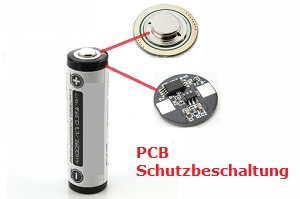

OP #4141316
Old Papa schrieb:
>> Nun ist ja
>> logischerweise in jeder 18650er Zelle eine Schutzschaltung auf einer
>> Platine meist unter dem Kunstoff angebracht.
> Bei meinen ca. 30 Stück nicht auf einer einzigen Zelle! Verwechselst Du
> da was?
 Nach meinem Kenntnisstand sind diese unter den Polen direkt auf der
Batterie angebracht wie im Bild, ich kann mich aber auch irren?
#4141335
es gibt welche mit und ohne Schutzelektroni..alle Zellen die günstig
erscheinen sind ohne!! mit ca 5€ mehr oder so als andere.
Da steht dann in der beschreibung auch was von protectet...dann gibt es
noch welche mit und Temperaturschalter aber ohen elektronik!! die sind
dann nur "etwas" geschützt damit sie nicht in Flammen aufgehen..so
schnell!!
