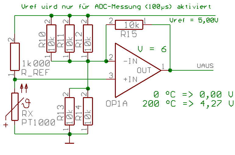

Ich habe vor eine Wassertemp. zu messen von 0°C - 100°C (der Klassiker).
Hardware:
-Sensor: Honeywell Tauchtemperaturfühler  -20 -300°C / T7425B1011
-Prozi: Atmel (ADC) evtl. der 329V... davon habe ich noch ein paar
rumfahren.
- OP´s: LT1677 (Rail to Rail)
Genauigkeit: +-1°C sollte kein großes Problem darstellen.
Geplant ist, die interne Ref. Spannung (1.1V) von µC zu verwenden.
Die Schaltung hat bei einem 0°C (1k Ohm) eine Spannung (ua) von 30,2mV
und bei einer Temperatur von 100°C (1,385 Ohm) eine Spannung von 1,09V
1024 x 30,2mV / 1,1V =  29 Bit
1024 x 1,09V / 1,1V = 1014 Bit
Das wären 985 Bit Auflösung obwohl ich gelesen habe, dass die unteren
Bits leiden aufgrund vom Rauschen!?
Gibt es begründete Einwände?

von MaWin (Gast)
Tust du aber nicht, du verwendest die 5V
R1 und R2 müssten an diese ca. 1.1V, die aber nicht so stark belastbar
sind, also ein zweiter OpAmp als Spannungsfolger dazu
            VCC                            VCC
             |                     LT1013   |
             |                             /+|-----+-- Aref
  +------+---(---------------- Vref+ --+--<  |     |
 R1     R2   |                         |    |   |  |
  +------)---)--R5--+                       |      |
  +--R6--)--|+\     |                       |      |
  |      |  |  >----+--R7--+-- A/D          |    100nF
 RTD     +---)--R4--+      C                |      |
  |     R3   |             |                |      |
  +------+---+-------------+-- Vref- -------+------+-- AGND

von m.n. (Gast)
Wie auch immer, der Bereich von 0 - 100 °C läßt sich doch durch
Anpassung eingangs gezeigter Schaltung mit einem 10 Bit ADC hinreichend
aufgelöst messen. Um Probleme mit den Widerstandwerten zu vermeiden,
nimmt man 5 x 1 k Widerstände mit 0,1% oder selektierte Widerstände aus
einer Charge.
Mein Vorschlag: R7+R8 = 0 Ohm und R5 enfällt. R1, R2, R3 je 1 kOhm und
R6 2x 1 kOhm in Reihe. Der OPV verstärkt damit um Faktor vier.
Dann wird selbstverständlich ratiometrisch gemessen und Vref nur für den
Zeitraum der Messung aktiviert. Damit bleibt der PT1000 'unbeheizt'.
Überschlägig für 100 °C gerechnet liegt bei Vref = 5 V am ADC die
Spannung 4,52 V an. Die Auflösung wäre < 0,5 K.
von Jack (Gast)
von Jack (Gast)
> einer Charge.
Hätte man dann bei 0°C nicht 2,5V?
von m.n. (Gast)
Ja, warum auch nicht. Da hätte man auch noch 'negatives Potential' ;-)
Der OPV sollte eine hinreichend kleine Offsetspannung haben, wobei ein
R2R-OPV nicht unbedingt notwendig ist. Ein Pullup-Widerstand am Ausgang
kann die pos. Aussteuerung verbessern.
Eine weitere Beschreibung (allerdings ohne OPV) findest Du hier:
Beitrag "PT1000, einfache Auswertung mit AVR (ATmega328)"
Ignoriere das übliche Geschrei der 'Fachmänner'.

Aber mit OPV und ein paar Widerständen sind Deine Anforderungen einfach
zu erfüllen. Eine etwas andere Wahl der Widerstände kann den Meßbereich
einfach auf 200 °C erweitern, wobei mir gleiche Widerstandswerte immer
am liebsten sind. Wählt man andere Werte mit 0,1% Genauigkeit, reicht
ein 10 Bit ADC weiterhin aus, um den Bereich 0 - 200 hinreichend
aufzulösen. Der µC kann die 'krummen' Werte bei der Berechnung
berücksichtigen.

Von Microchip gibt es eine Beispielschaltung mit einem MCP355x, die mit
einem 6,8 kOhm Referenzwiderstand arbeitet. Ich denke, die hattest Du
bereits gefunden. Mir persönlich wäre die Schaltung zu langsam; schnelle
Messungen u.U. auch mit mehreren Kanälen mit sinnvoller
Auflösung/Genauigkeit sind mir lieber.

Wenn es mehr Kanäle sein sollen, würde ich zu einem mehrkanaligen 12 Bit
ADC raten (z.B. MCP3204) und die Schaltung analog zu dieser aufbauen:
Beitrag "Temperatursensor KTY81 am ATmega328 (Arduino UNO), 1-6 Kanäle"
Benötigt werden dann der ADC und nur vier weitere Widerstände 1 kOhm
0,1%. Die Schaltung arbeitet abgleichfrei und kann die vier Sensoren in
< 0,5 ms abfragen. Aktiviert werden ADC und Sensoren nur für die
Messung, sodaß die Eigenerwärmung vernachlässigbar bleibt.
Dann hoffe ich, Deine Anforderungen bleiben bei 0 - 200 °C und +/-1 K
Auflösung. Andernfalls endet die Diskussion hier bei völlig überzogenen
Anforderungen, für die es keine Lösung geben kann.

von m.n. (Gast)
Um mal wieder auf die ursprüngliche Frage zurückzukommen (0 - 200 °C,
+/-1 K) und auf dem Teppich zu bleiben, habe ich eine Schaltung
gebastelt, die mit einfachen Bauteilen auskommt. Meiner oben erwähnten
Vorliebe zu gleichen Widerstandswerten folgend, wird der OPV
entsprechend 'gefüttert'. 10 kOhm sind ein Beispiel, und wenn alle
Widerstände vom gleichen Gurt kommen, sind die rel. Abweichungen
untereinander gering, selbst wenn man günstige Metallfilmwiderstände mit
1% verwendet.
Wenn ich mich nicht verrechnet habe, erhält man mit der Schaltung für
den gewünschten Temperaturbereich eine Ausgangsspannung von
0 - 4,27 V @ Vref = 5 V.
Für vier Kanäle würde auch ein 4-fach OPV mit <= 1 mV Offsetspannung
hinreichend sein. In der Praxis muß man berücksichtigen, daß der OPV je
nach Versorgungsspannung nicht ganz 0,000 V am Ausgang liefern kann.
R_ref könnte man leicht verkleinern, um noch einige 10 mV @ 0 °C am
Ausgang zu erhalten.
Wie man sieht, würde ein 8 Bit ADC für die gewünschte Auflösung reichen
- ein 10 Bit ADC eines AVR allemal.
Da Vref nur kurzzeitig aktiviert wird (100 µs / Kanal), bleibt selbst
bei 20 Messungen auf vier Kanälen die Eigenerwärmung des PT1000
vernachlässigbar gering.

von MaWin (Gast)
Du hast nicht beachtet, dass ein Pt1000 laut Hersteller nur von ca.
0.3mA durchflossen werden sollte, also nur ca. 0.3V an ihm anliegen.
Du hast 2,5mA und 2.5V.
von Harald W. (wilhelms)
Er will ja die Spannung immer nur kurz aktivieren, sodas der
mittlere Strom entsprechend geringer wird. Trotzdem erscheint
mir die Schaltung etwas primitiv und wird vermutlich nicht die
gewünschte Genauigkeit erreichen.
von m.n. (Gast)
Harald Wilhelms schrieb:
> Trotzdem erscheint
Aber Harald! ;-)
Ich lasse mich gerne korrigieren, aber dann bitte ganz konkret und nicht
aus dem 'komplizierten' Bauch heraus.
von Peter D. (peda)
m.n. schrieb:
> wenn alle
Das ist ein Trugschluß. 1% Widerstände werden nicht auf einer Linie
gefertigt, die 0,1% könnte.
Aber wenn Du z.B. einen 100-er Gurtabschnitt hast, kannst Du Dir daraus
passende Widerstände matchen.
von m.n. (Gast)
Nichts Anderes habe ich geschrieben!
Und wer das aus Spaß mal selber macht, wird feststellen, daß bei 100
Stück vielleicht ein oder zwei Stück stärker abweichen. Die 1 K bezogen
auf 200 K sind 0,5% Fehler über Alles. 0,1 % Widerstände sind nur für
R_ref dringend geraten. Aber auch hier kann eine Abweichung leicht per
µC-Programmierung korrigiert werden.
Ich habe noch jede Menge 10-Gang Trimmpotis. Braucht noch jemand welche?
Bei mir gibt es keine Verwendung mehr dafür ;-)

von Jack (Gast)
Die funktioniert genau wie die Schaltung die du eingehens beschrieben
hattest nur der Faktor verringert durch den 1k Rückkoppel Widerstand.
von MaWin (Gast)
Das spielt doch keine Rolle, nur mit der unsinnigen Anforderung nach
"gleichen" Widerstandswerten baut m. n. sich ein unnötiges Problem, daß
er mit passend gekauften Widerständen nicht hätte.
Die "richtige" Schaltung ist ja vollkommen identisch, nur mit anderen
Bauteilwerten.
> Trotzdem erscheint mir die Schaltung etwas primitiv und wird
> vermutlich nicht die gewünschte Genauigkeit erreichen.
Mit 1% Widerständen und einem LM358 nicht unbedingt, mit 0.1%
Widerständen und einem 150uV Offset OpAmp schon.
von m.n. (Gast)
So ist es!
Aktiviert man Vref für 100 µs und mißt alle 100 ms, so ist die eff.
Einschaltdauer 0,1% und der eff. Strom durch den Sensor rund 2,5 µA.
Das ist ein Bruchteil der max. 300 µA.
von MaWin (Gast)
m.n. schrieb:
> So ist es!
