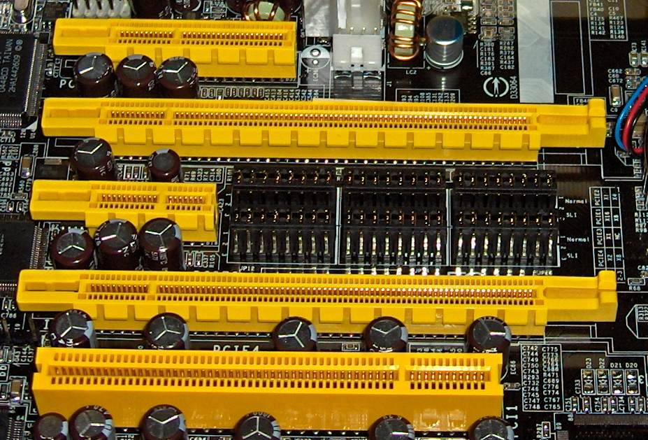

ich bin dabei mir ein Steckkartensystem zu bauen und habe gedacht
anstatt Pin-Header oder VG-Leisten (DIN41612 / Europakarte) zu verwenden
wäre es doch schick, wie bei einer Grafikkarte (PCIe, AGP) o.ä. die
Kontakte direkt auf der Steckkarte zu haben und im Gegenstück die
zugehörige Aufnahme dazu.
Dabei stellt sich mir die Frage, wie diese Art von Steckverbinder heißt
(bei der ATX-Stromversorgung ist es z.B. der MiniFit Jr. von Molex) und
wie ich das am besten in Eagle löse (einfach nur SMD-Pads in der
richtigen Größe und im richtigen Abstand auf Top und Bottom??)
Vielen Dank für die Hilfe,
Max

Max schrieb:
> die
Das hat natürlich auch Nachteile: für die DIN-Stecker gibt es Unmengen
von Mechanik wie 19-Zoll-Einschübe, Gehäuse, Frontplatten usw.
Direktstecker kann man eigentlich nur in einem PC-Gehäuse verwenden, und
die Qualität ist aus einer anderen Welt. Ausserdem lassen sich solche
Stecker mit Amateurmitteln nicht herstellen, weil dazu Hartgold
notwendig ist, Ersatzlösungen wie chemisch verzinnen sind indiskutabler
Murks, das machen nicht mal chinesische Produktfälscher.
Die Beschaffung ist auch deutlich schwieriger.
