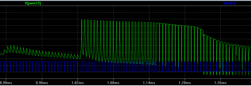

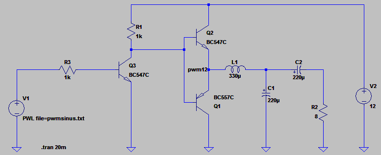

ich habe ein PWM-Sound-Signal mit dem µC erzeugt. Die PWM-Frequenz
beträgt 48 MHz / 256 = 187,5 kHz. Jetzt wollte ich mit einer kleinen
Enstufe und einem Filter den Lautsprecher ansteuern. Leider sieht das in
der LTSpice-Simulation nicht so gut aus. Ich fürchte, das digitale
Signal wird zu sehr verfälscht weil die Transistoren nicht schnell genug
schalten. Hat jemand einen Tipp, wie man eine simple
Komplementärendstufe aufbauen kann die bis 200kHz sauber schaltet?
Gibt es so etwas fertig als IC (CMOS-Komplementärendstufe mit
TTL-Eingang)?
Anbei der Schaltplan und der Signalverlauf (V1 ist das PWM-Signal,
0/3,3V; R2 soll der Lautsprecher sein).
Gruß Andreas

von Student (Gast)
Was sollte man den sehen? Nen Sinus?
Und was ist V(n003)?
Dein Ausgangsfilter ist völlig daneben, du schliesst so gut wie alle
Nutzfrequenz mit dem 220µF Elko gegen Masse kurz.
Du musst also deutlich die Induktivität der Spule nach oben drehen und
dafür den Kondensator viel kleiner machen.
https://en.wikipedia.org/wiki/Low-pass_filter#RLC_filter

von Andreas R. (andreasr)
Ja das Filter ist nicht Ok, das war nur aus der Hüfte geschossen. Wird
noch berechnet. Vergesst mal den rechten Teil.
Mein Problem ist vielmehr das das Signal am Punkt pwm12 (grün) schon
unsauber aussieht. Es sollte dem µC PWM-Signal (blau) entsprechen, nur
invertiert und 0-12.
> unsauber aussieht.
Na, du ziehst doch mit dem Elko schon einen viel zu hohen Strom aus den
beiden kleinen Endstüfchen. Die brechen einfach zusammen und ackern wie
doof, um den Elko zu laden und zu entladen. Im realen Leben dürften die
Bürschchen kochen.
von Michael K. (Gast)
> unsauber aussieht.
Wie immer gilt bei Simmulationen das Du Dir schon alles anschauen musst
um einen Erkenntnissgewinn daraus zu ziehen.
Anstatt Dir lang und beit zu erzählen was da im Detail passiert, hast Du
mehr davon wenn Du Dir mal die Ströme in und um Q1 + Q2 anschaust und
die Verlustleistung betrachtest.
In der Realität wären die Halbleiter schon rauchende Trümmer und das hat
bei weitem nicht nur mit dem Ausgangsfilter zu tun.

Hier findet nur eine Verstärkung in Q3 statt, die beiden 'Endstufen'
sind ja nur Emitterfolger. Wenn der TE die Spule mal abtrennt, wird auch
an pwm12 schon mal ein Signal stehen.
Q1 wird allerdings auch ganz schön überfahren. Man bedenke, das er ab
etwa 0,7V UBE durchsteuert und wenn Q3 leitet.... Man muss also den
Basisstrom reduzieren. Die Vorstufe sollte besser etwas symmetrischer
aufgebaut werden. Dazu kann man sich mal die Innenschaltung von TTL
Buffern wie dem LS244 o.ä. anschauen. Übrigens werden 8
parallelgeschaltete Gatter eines solchen schon ganz gut funktionieren,
wenn man sich mit 5V zufrieden gibt.

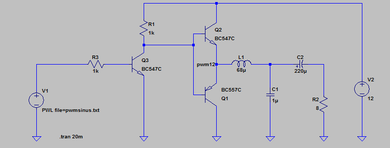

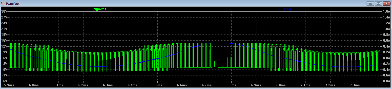

Ok mit dem passenden Filter sieht es schon viel besser aus. Ich habe es
mal auf eine Grenzfrequenz von 20kHz ausgelegt. Es gibt immer noch eine
kleine Verzerrung, aber es geht nicht um HiFi sondern nur um Ausgabe von
Geräuschen. Die blaue Kurve ist der Strom durch R2 und sollte ein Sinus
mit 1 kHz sein. Werde es jetzt mal in echt aufbauen - hoffentlich ohne
rauchende Transistoren :-)
Danke für Eure Unterstützung!
> Ich habe es
Du machst aber immer noch den Fehler, die Spule viel zu klein
anzusetzen. Die muss viel grösser werden - probier mal 680µH-1000µH oder
so etwas. Der C wird dann entsprechend kleiner.
> Du machst aber immer noch den Fehler, die Spule viel zu klein anzusetzen.
Also laut folgender Seite
http://www.eetimes.com/document.asp?doc_id=1274877
soll L so berechnet werden:
L = Rl / (2 x PI x fg) = 8 / (2 x PI x 20e3) = 63,6µH.
C ergibt sich dann zu:
C = 1 / ((2 x PI x fg)2 * L) = 0.9 µF.
von Minimalist (Gast)
Für Q3 könnte man auch einen Kleinsignalmosfet (n-Ch) nehmen. Ich denke
Q3 geht bei 5mA in die Sättigung, und da kommt er nur langsam wieder
raus. 180kHz sind dann sportlich. Alternativ den Arbeitspunkt so
einstellen, das der Transistor nicht sättigt. Evtl. Shottky Diode von B
nach C.
von Alexander S. (esko) Benutzerseite
Und wie Matthias schon schrieb gehört noch ein 330 R vor die Basis der
Transistoren.
