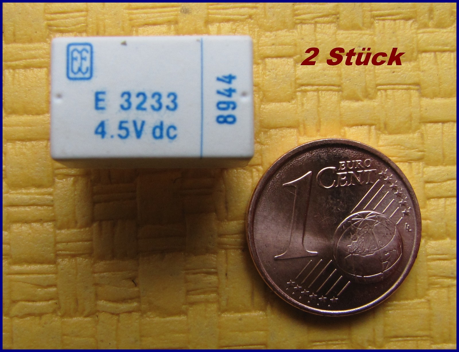

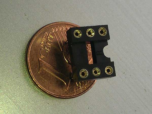

Hallo zusammen.
Ich bin eine richtige Niete was die Elektronik angeht. Doch fasziniert
mich diese immer wieder. Ich baue einen Modell LKW zusammen. Nun
brauchte ich Relais welches mit max. 6 Volt angesteuert werden. Die jene
die ich gefunden habe sind zu gross. Gibt es ein elektronisches Bauteil,
welches ein Relais ersetzt? Wenn ja, welches und wie muss ich dies
Schalten? Danke für Eure Hilfe. Gruess Dänu

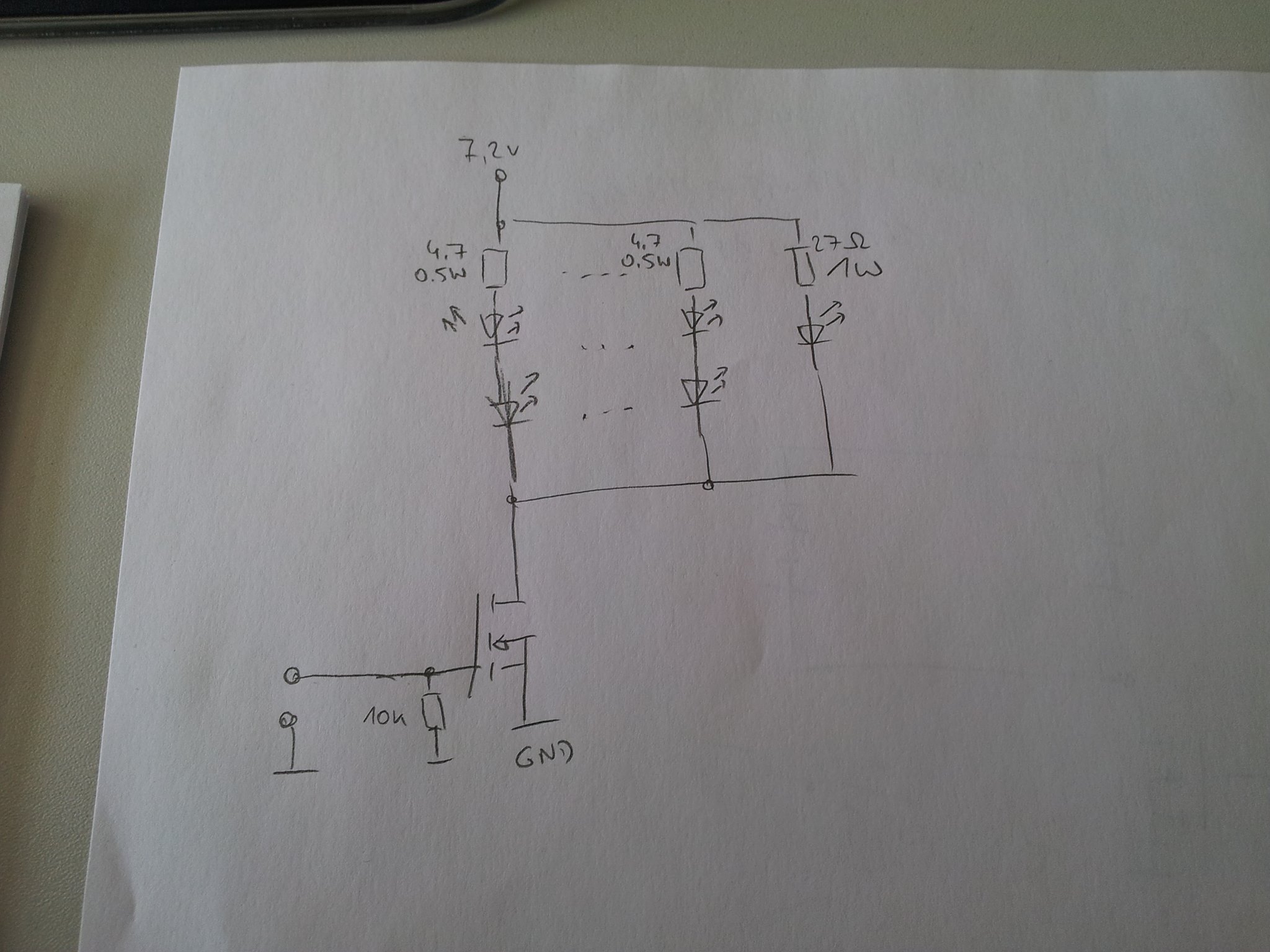

von Daniel Eberhard (Gast)
Hallo zusammen.
Danke für die vielen Antworten. Leider sind viele für einen Neuling zu
hoch oder zu wenig beschrieben. Oft tauchte die Frage auf was ich
Schalten will. Denke dies ist sicher eine wichtige Frage.
Ich möchte 11 Stück SMD-LED schalten. Diese werden mit ca. 7.2 Volt
angesteuert. Logisch mit einem Widerstand der noch nicht definiert ist,
weil die die Lichtstärke noch herausgefunden werden muss. Diese haben
folgende Angaben:
Lysdiod SMD Vit 2.8-3.5V
Lichtstärke           50...65 mcd

von Mampf F. (mampf) Benutzerseite
> angesteuert.
> Durchlassstrom    150 mA
> Lichtstrom           55 lm
> Durchlassspannung   2.8...3.5 V
> Farbtemperatur           5700 K
> Betriebstemperatur   -40...+85 °C
So trivial ist das garnicht ... bei 7,2V wären das - wie oben schon
jemand festgestellt hat - 2 LEDs in Reihe mit insg 6 Zweigen und ~1A.
Ich vermute mal, der LKW ist Akku-betrieben. 7,2V hört sich nach einem
Akku mit 2 Zellen an ...
Jeder LED-Zweig braucht seinen eigenen Widerstand. Die LEDs haben bei
150mA ca 3,25V (laut Datenblatt).
D.h. (7,2V-2*3,25V)/0,15A = 4,66Ohm (also 4,7Ohm). Verlustleistung wäre
0,15A*0,15A*4,7Ohm = 0,11W ...
Das erscheint mir jetzt nicht schlimm zu sein ... 4,7Ohm mit 1/2 Watt
reicht da locker.
Zur Ansteuerung ... 1A zu schalten ist simple, wenn man einen
Logic-Level-MOSFET verwendet. Die MOSFETs haben einen Rdson von ~40mOhm.
Die Verlustleistung ist da wirklich vernachlässigbar.
Kennt jemand einen günstigen Logic-Level-MOSFET? Ich müsste nachschauen,
bin aber jetzt zu faul ;-)
Ahja für den 5ten Zweig mit der einen LED wär der Vorwiderstand 27Ohm
mit 1W ... Bild folgt gleich
hier noch ein Vorschlag meinerseits

von Andrew T. (marsufant)
> Danke für die Antwort. Hast Du etwa gerade ein Typ dieser Mini
> Relais
> oder eine Bestellnummer? Gruess
ebay Nr. 251973809816  zum Beispiel.
von oszi40 (Gast)
von Joachim B. (jar)
von Udo S. (urschmitt)
Joachim B. schrieb:
> ist nicht sowas doch kleiner und besser?
Kleiner auf jeden Fall, besser hängt von der Anwendung ab.
Wenn der TO damit zurechkommt, klar.
Aber er sagt selbst er sei eine Niete in Elektronik. Die Verschaltung
eines Relais ist für ihn verständlich und nachvollziehbar, bei dem
Photomos muss er erst mal das Datenblatt lesen und verstehen lernen, er
muss auf Polarität achten, das Bauteil ist empfindlicher auf Überstrom
und statische Spannung, etc. pp.
Deshalb haben wir ihm zu einem Relais geraten, wenn er ein passendes
findet das nicht zu groß ist, einfach weil er damit sein Problem
wahrscheinlich für ihn einfacher lösen kann.
Ansonsten geb ich den Vorpostern recht, die sauberste Lösung wäre eine
Konstantstromquelle für jeden Zweig.
Noch g**iler wär ein Step-Up als Konstantstromquelle und dann nur einen
Zweig ...
Lösungen gibt's viele, aber ich dachte mir, die einfachste die (gut
genug) funktioniert würde dem OP entgegen kommen :)
