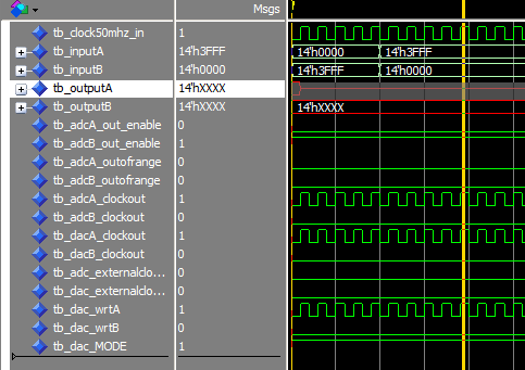

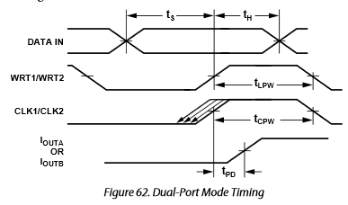

Irgendetwas kommt zwar aus dem Ausgang, aber nur mit ein paar mV
Amplitude. Erkennt jemand einen offensichtlichen Fehler? Der DAC auf dem
Board ist ein DA9767. Das Timing Diagramm aus dessen Datenblatt habe ich
angehängt.
von Duke Scarring (Gast)
Die Testbench fehlt.
Und wenn man die mal eben fix erstellt hat, sieht man auch, das da nix
passiert, was dem Timingdiagramm irgendwie ähnlich sieht...
Duke

Ich habe das jetzt einmal so eingestellt, dass mit der normalen clock
der Lese -und Schreibvorgang der Daten beginnt. 3.5ns später wird der
ADC ausgelesen und der neue wert an den DAC ausgegben. Doch der DAC
möchte nicht.
von Gerald M. (gerald_m17)
Aus irgendwelchen Gründen tut es jetzt. Habe nun beide ADCs und DACs
komfiguriert, dass das Signal einfach durchgeschliffen wird:
