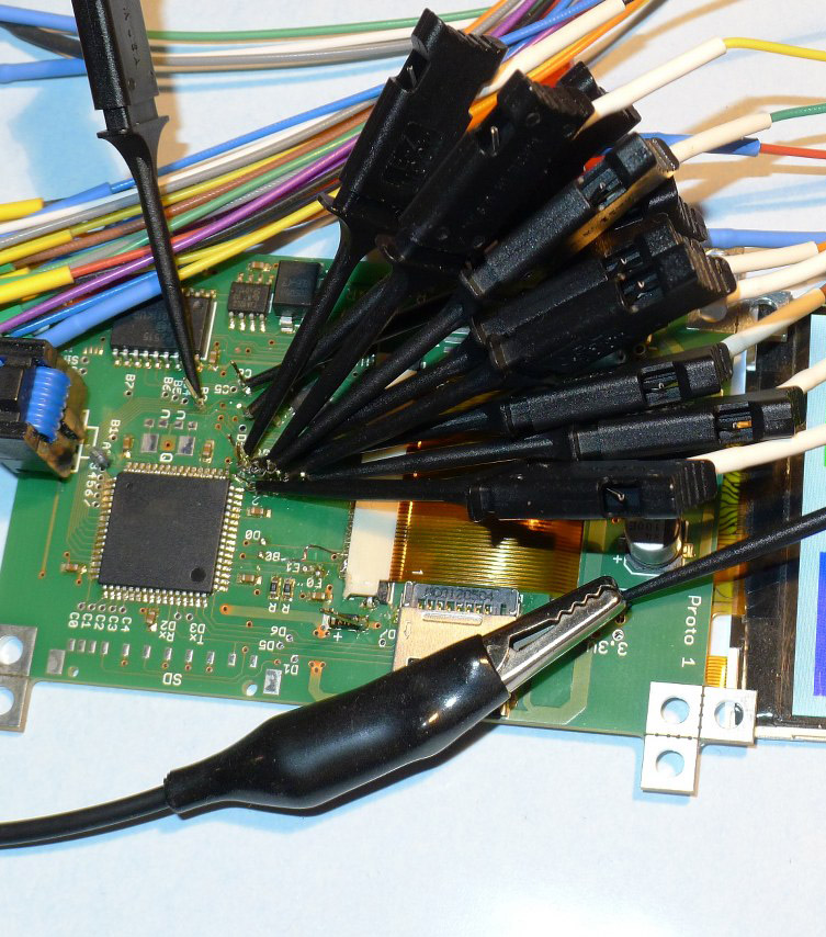

Gast #4145452
ich mache es immer so: Feine Pins auf die SMD-Kanten löten und dann mit
EZ-Hook Klemmen dort die Signale abnehmen. Die Pins kann man dann auch
für später drauflassen und hat jederzeit wieder Zugriff.
Tipp: Für Prototypen lasse ich gerne auch die Vias frei von Stopplack,
dann kann man auch da hervorragend Pins drauflöten.
Anbei ein Bild, dort sind Pins auf die Vias gelötet; hier sind auf einen
cm² bestimmt 5 oder 6 Klemmen angeklemmt.
Die EZ-Hook Messklemmen gibt es nirgends günstiger als hier:
http://www.shop.display3000.com/werkstatt/messgeraete/index.html
Ich hatte mir dort EZHook und farbige bestellt, die farbigen sind auch
ganz OK.
Martin
Gast #4145462
Wow, dichter wirds mit Hooks wohl kaum gehen.
Wäre auch meine Wahl, denn damit komme ich vom
Gehäuserand an die SMDs. Und 4 Stifte wie in
meinem Fall wären auch schnell gelötet.
