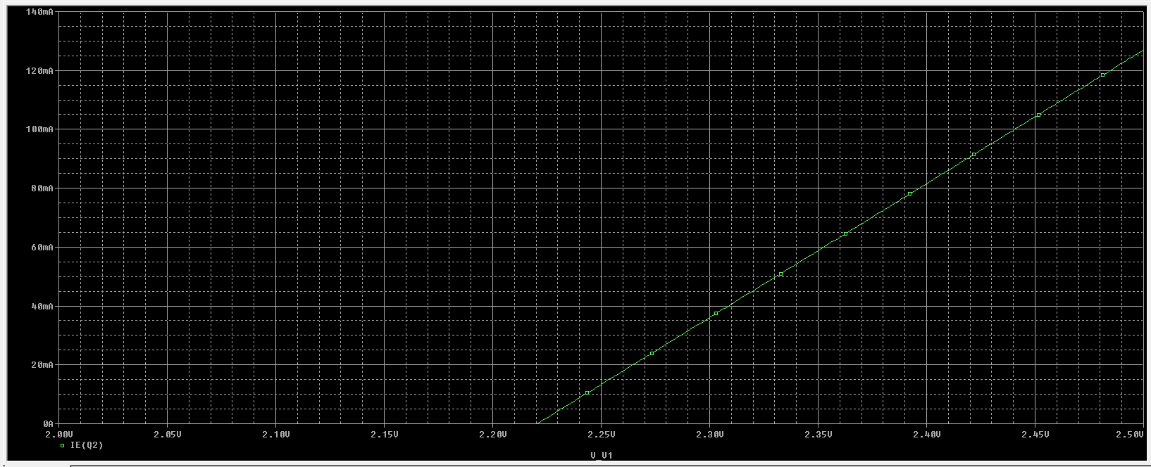

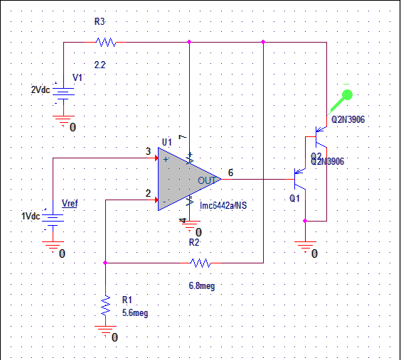

#4146404
WehOhWeh schrieb:
>> Nimm einen ICL7665.
> Guter Vorschlag, danke. Auf Resetcontroller bin ich jetzt nicht
> gekommen.
Das kommt auf eine 2-Punkte-Regelung hinaus, entwedet ein, oder aus.
Falls das nicht stört, ist so ein undervoltage lockout Chip wirklich das
beste. Ansonsten must Du mehr Aufwandt betreiben: 1V Referenz IC mit
<1uA und OPV mit Vcc 1.8V und Icc<1uA gibt es.
Die Schaltung im Anhang funktioniert im PSpice, schätze aber das das
Transistormodel keinen Leckstrom berücksichtigt.
