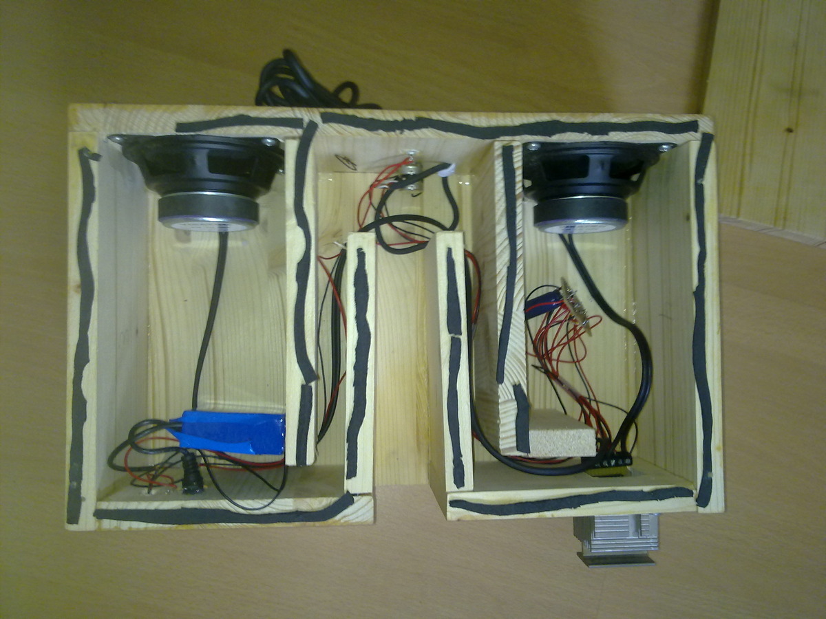

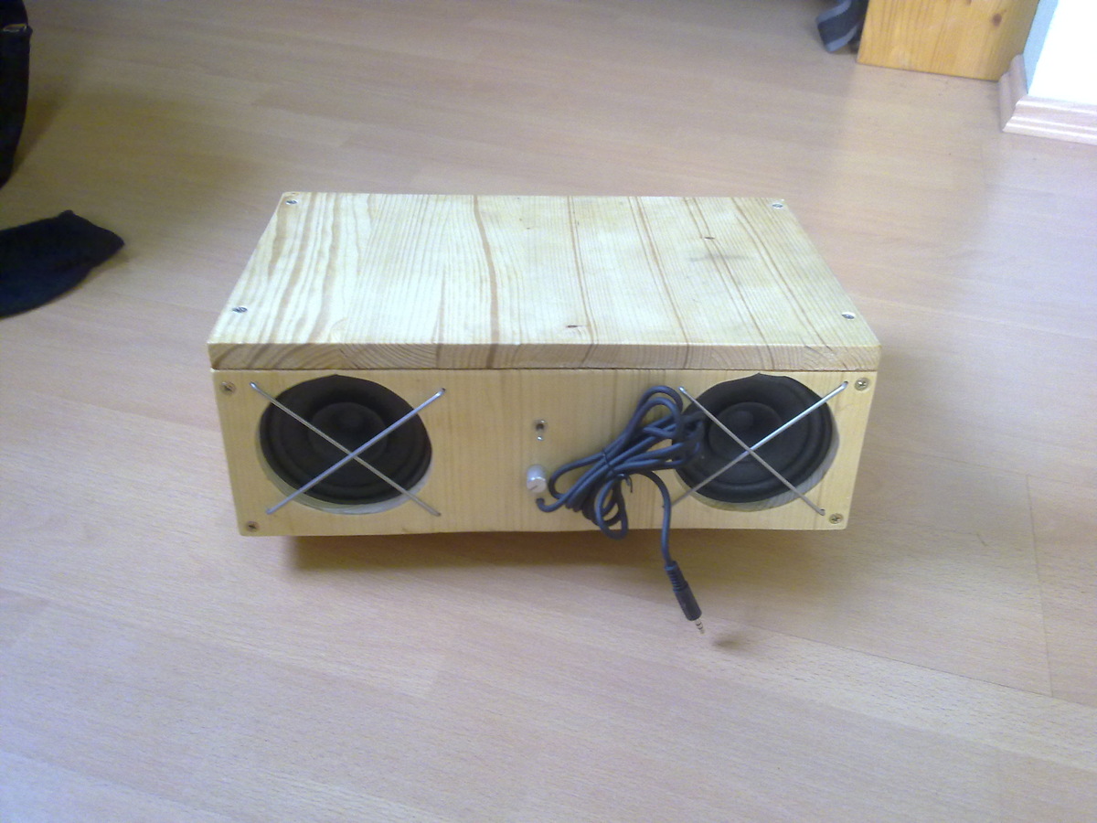

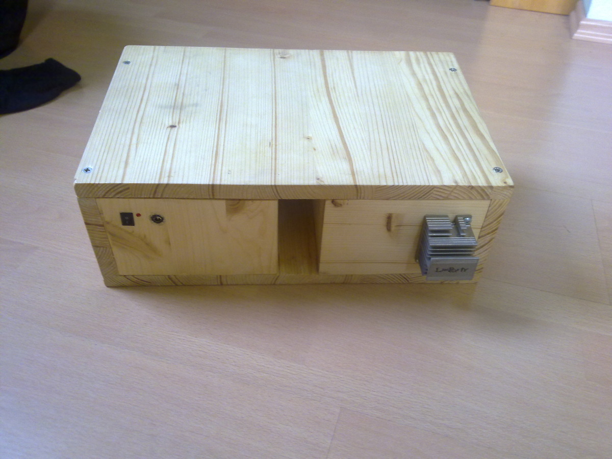

von Florian (Gast)
Also erstmal vielen Dank für die ganzen Antworten :D
momentna sieht sie so aus(siehe Bilder)
sie ist 37x27x13 cm groß und hinten offen, diese größe sollte auch die
nächste haben
was haltet ihr on der Idee das Eingangssignal aufzuteilen und dann die
tiefen Töne seperat zu verstärken?
LG
von Borsty B. (mantabernd)
Hi Florian,
mit dieser Größe bekommst du Outdoor keinen Bass hin. Zumindest keinen
den man heutzutage als Bass bezeichnen könnte.
Schau dir mal meine Box an:
http://www.waechter-bernhard.de/mobiler-lautsprecher.html Sehr ähnliche
Maße aber etwas anders aufgebaut. Unter 100Hz komm ich aber auch nicht
runter, zumindest nicht mit einem vernünftigen Pegel.
Ich hab dafür einen Stereo Amp eingebaut und teile das Signal vor dem
Amp mit einem DSP auf. Der zweite Kanal befeuert dann einen kleinen 10"
Sub von Turbosound. Das klingt dann schon sehr amtlich :)
Um also wirklich Bass zu bekommen musst du entweder das Gehäuse um
mindestens das Doppelte vergrößern oder einen externen Sub dranbasteln.
Das Signal musst du dann natürlich aufsplitten, entweder über einen DSP
wie ich es gemacht hab oder mit einer der Schaltungen die weiter oben in
diesem Thread bereist genannt wurden.

von J. A. (gajk)
Das erforderliche Volumen für eine bestimmte untere Grenzfrequenz wird
doch durch die elektroakustischen Kenngrößen der Tieftöners bestimmt.
Beides muss zusammenpassen.
Was NACH dem LS geht ist natürlich die Möglichkeit, den Schall mit einem
Horn an die Umgegung weiterzugeben.
Ja das stimmt, salopp zu sagen man soll das Volumen verdoppeln war
tatsächlich nicht richtig von mir.
@Florian: welche Lautsprecher hast du denn verbaut? Gibt es ein
Datenblatt dazu? Wenn ja dann könnte ich heute Abend mal die Simulation
anwerfen.
Mach mal noch ein Bild von innen damit man sieht wie der
Bassreflextunnel aussieht.
Übrigens muss man einen Hochpassfilter bei Bassreflex verwenden. Der
Lautsprecher wird sonst durch zu viel Hub (akustischen Kurzschluss)
beschädigt.

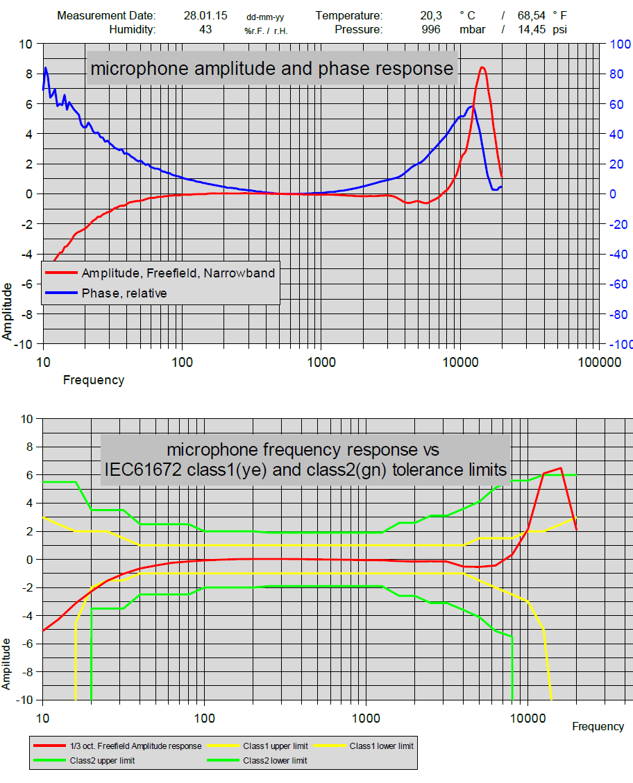

> Was hast du denn als Messmikro genommen ?
RTA-M von DBX, hab ich kalibrieren lassen.
von MaWin (Gast)
Das ist schön, ein Driverack PA mit RTA-M hab ich auch.
Was kam denn beim kalibrieren raus ?
Letztlich kann DBX ja für das 100 EUR teure RTA-M das billigste Elektred
nehmen das es gibt, so lange sie die Kurve im Gerät gegenrechnen.
Keine Ahnung was DBX im Driverack noch anstellt. Die Einmesserei ist ja
eh nicht mit einer vernünftigen Messung zu vergleichen.
Habe das RTA-M noch aus vergangener Zeit übrig, hätte mir sonst wohl ein
günstigeres geholt.
Kalibrierung siehe Anhang.
> Ist damit das Driverack deine DSP Frequenzweiche, oder hast du noch mal
> extra einen DSP mit A/D-D/A-Wandlern für den Job programmiert ?
Nein DSP ist bei mir ein TAS5558 von TI, AD Wandler ein PCM1803.

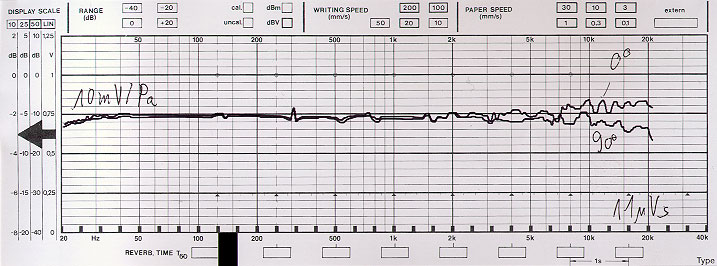

von MaWin (Gast)
> günstigeres geholt.
Interessant, und würde meine Vermutung decken, daß es das billigste
Elektred tut, wenn man nur die Kennlinie kennt. Allerdings unterscheidet
sich das Messprotokoll doch stark vom Herstellerdiagramm im Anhang, so
daß ich jetzt eher am Zweifeln bis, wie der Mensch der 2 Uhren hat und
nie weiss, wie spät es ist.
Ui, mächtig Aufwand. ICH würde es ja jetzt ums Einmessen ergänzen :-)

von MaWin (Gast)
Das RTA-M Herstellerdiagramm
Ich musste echt an mich halten bei den Bildern: Eine Aktivbox in
Bananenkisten. Meine sieht so aus, wie die oben.

von Florian (Gast)
also aussehen tut die Box von innen so:
hab im Internet gelesend ass das gut sein soll
und verbaut sien diese Lautsprecher:
http://www.reichelt.de/GS-18P/3/index.html?ACTION=3;ARTICLE=66814;SEARCH=VIS%20FR%2010HM-4
denkt ihr denn dass es Leistungs und Laufzeitmäßig Sinn macht da noch
was dazuzubasteln? weil bei allem was ich hier so gelesen hab hab ich
doch so meine Zweifel
LG
von Michael B. (laberkopp)
Na ja, statt aus Resonanzholz baut man es lieber aus Spanplatte,
und die Abdichtungsstreifen sind gut gemeint, aber wenn man die so
nachlässig aufklebt, kann man sie gleich ganz weglassen. Und Dämmwolle
wie sie für Allbereichsboxen sinnvoll ist hattest du wohl mangels Schaf
nicht.
Eine Bassreflexbox ist Stand der Technik, aber beim Aufbau entsprechend
einer Berechnung kommt es auf Bruchteile eines Millimeters an, ob die
Box sich wie berechnet verhält, oder völlig grottig wird.
Der winzige Akkupack passt zu den haardünnen Leitungen.
Ich würde sie einfach noch mal bauen.
von Peter D. (peda)
Hast Du die Kammern nach Gefühl gemacht oder gibt es dazu eine exakte
Bauanleitung, die mal jemand berechnet hat?
Nach Gefühl gehen eigentlich nur geschlossene Kompaktboxen. D.h.
irgendein Kasten mit Lautsprecheröffnung und den Luftraum mit ner alten
Jeans ausgestopft. Ich hatte dazu 4W Breitbandlautsprecher aus alten
Röhrenradios genommen, klang garnicht mal schlecht.
von Florian (Gast)
Hab die Box von den Abmessungen her aus dem Internet nachgebaut, glaube
aber nicht dass ich die Seite nochmal finde :/

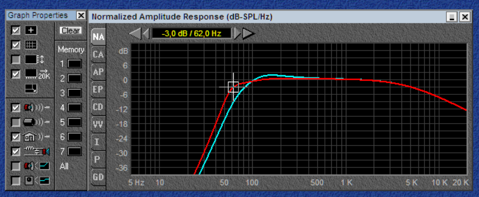

Also laut meiner Simulation ist das Gehäuse zu klein für den
Lautsprecher.
Allerdings sieht es mit nur einem Lautsprecher und einem kürzeren BR
Kanal sogar sehr brauchbar aus.
Schau dir mal den Anhang an. Dort habe ich einen FRS10 in einem 2,3L
Gehäuse simuliert. Das entspricht der Hälfte deiner Box. (türkisene
Linie)
Man sieht dass der Bereich um ca. 110Hz zu stark ausgeprägt ist. In
diesem Bereich wirst du später Probleme kriegen. Der Sound wird dir
verwaschen und wenig Präzise vorkommen.
Nun die rote Linie:
Hier steckt ein FRS10 in einem 4,4L Gehäuse mit einem Bassreflex Kanal
mit den Maßen 86x12x150mm.
Der -3db Punkt liegt hier bei 62Hz! Das ist gut für eine solch kleine
Box.
Allerdings musst du dann bei 95db mit einem EQ oder einer Frequenzweiche
ein paar DB zurücknehmen weil du bei dieser Frequenz die Membrane zu
sehr auslenkst und beschädigst.
Mit aktiver Entzerrung und etwas KnowHow sind mit dieser Box dann bei
30W 101db möglich.
von J. A. (gajk)
Florian schrieb:
> Hallo,
> http://www.reichelt.de/GS-18P/3/index.html?ACTION=...
> LG
1. Wie bist du auf diese Transmission-Line Anordnung gekommen?
2. Dass der LS nur bis 95 Hz runtergeht steht ja schon in den Angaben,
also nicht wundern wenn bei diesem preisgünstigen LS kein echter
Tiefbass kommt.
von Michael W. (Gast)
Ein bischen kann man den ja sicher noch aufdrehen. Ausserdem denke ich,
dass diese Box noch Innendämmung braucht, oder?
von Thomas B. (thombde)
Da muss ich Michael Bertrandt (laberkopp)
aber voll zustimmen.
Eine Lautsprecherbox baut man nicht aus “gewachsenem“ Holz.
Und schon gar nicht aus Kiefer oder Fichte.
Vor 30 Jahren hat man(ich) schon gewusst, dass man Boxen aus Spanplatte
oder MFD baut.
(Und das damals auch noch ohne Internet)
Das läst sich wesentlich besser verarbeiten, reist nicht und verzieht
sich nicht.
Sorry für die Kritik.
Nimm es nicht so ernst.
Thomas
