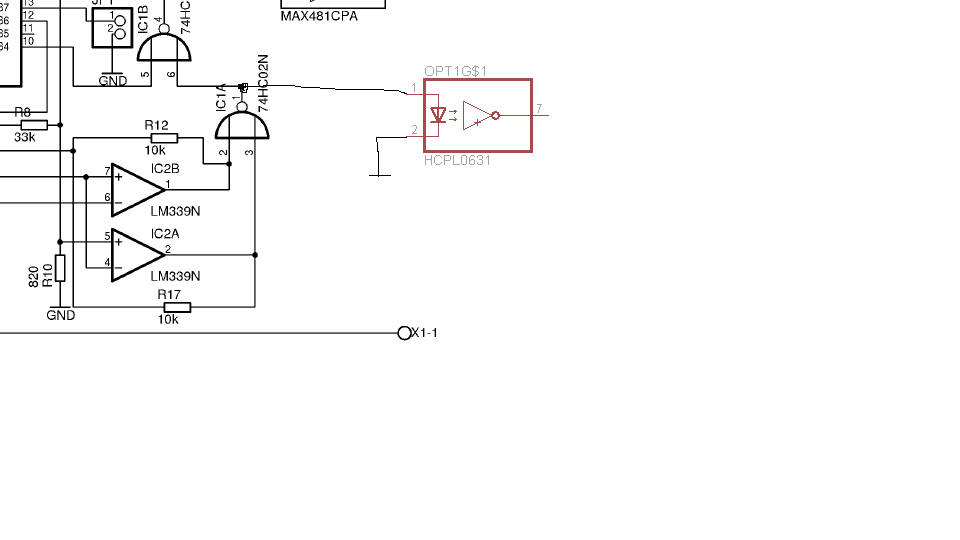

Ich möchte das RailCom Signal (siehe Anhang) auf einen Controller
optisch koppeln hat aber nicht funktioniert. Es ist auf der anderen
Seite nichts angekommen. Ich habe natürlich einen Widerstand (100 Ohm)
vor den OPK geschalten und am Eingang hat das Signal etwa 1,4 V mehr
bringe ich nicht hin.

von spontan (Gast)
Es ist keine gute Idee ein internes Gatter mit einer Leuchtdiode
(Optokoppler) zu belasten. Es kann passieren, daß der Rest der Schaltung
versagt.
Schließ ein Gatter oder einen Schmitt-Trigger an, danach den
Optokoppler.

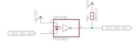

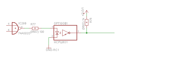

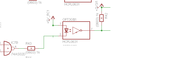

Hallo Zusammen
Ich hätte nicht gedacht das ein nicht gezeichneter 100 Ohm Widerstand
doch soviel Aufsehen erregt. Ihr habt natürlich recht wenn man Hilfe
haben möchte dann sollte man anständige Angaben machen. Bei der ersten
Skizze habe ich erst beim einfügen der Schaltung gemerkt das ich den
Widerstand vergessen habe und ich dachte ich führe ihn einfach im Text
an. Bei der der zweiten Zeichnung ist der Widerstand wieder abhanden
gekommen aber nur weil er im Schaltplan nicht auf der gleichen Seite wie
der OPT am ist. Ich habe nun beide Zeichnung nochmals nachgeholt,
einerseits jene die nicht funktioniert (OptNok) hat und die die nun
erfolgreich (OptOk) das Signal potfrei in den Controller koppelt.
Bei der nicht funktionierenden Schaltung habe ich den Vorwiderstand bis
eben auf 100 Ohm reduziert weil ich dachte das der Strom zu gering ist
und somit nicht durchsteuert.
Nein es war nicht der fehlende Pullup, (war auch vorhanden habe ich aus
Bequemlichkeit auch nicht gezeichnet) , es war eine Änderung der
Ansteuerung des OPTK (siehe OptOk). Der 100 Ohm Widerstand ist
mittlerweile ein 1k geworden.
Die Schaltung funktionier problemlos und koppelt ein serielles Signal,
das eine Lokadresse enthält, aus.
Wenn es jemanden interessiert Es handelt sich um ein Digitales
Modellbahnsteuersystem DCC und mit dem von der Firma Lenz entwickelten

von Achim S. (Gast)
Dann war es ziemlich irreführend, bei der "Erfolgsmeldung" ein
Schaltbild anzuhängen, bei dem lediglich der Pullup dazu gekommen ist.
Ohne weitere Erklärung muss man da fast den falschen Schluss ziehen,
dass er Pullup den Unterschied machte.
Hm, falls die Ansteuerung immer noch aus den 5V heraus erfolgt, dann ist
dieser Widerstand zu hoch um auf Dauer ein zuverlässiges Schalten sicher
zu stellen. (Ich kann in OptOK leider nicht erkennen, wie die
Ansteuerung jetzt erfolgt, genau genommen sehe ich nicht mal die
Zeichnung ;-)
Aus dem Datenblatt:
"The initial switching threshold is 5 mA or less. It is recommended that
6.3 mA to 10 mA be used for best performance and to permit at least a
20% LED degradation guardband."
Mit 5V Ansteuerung fließen bei dir nicht mehr als 3,6 mA.

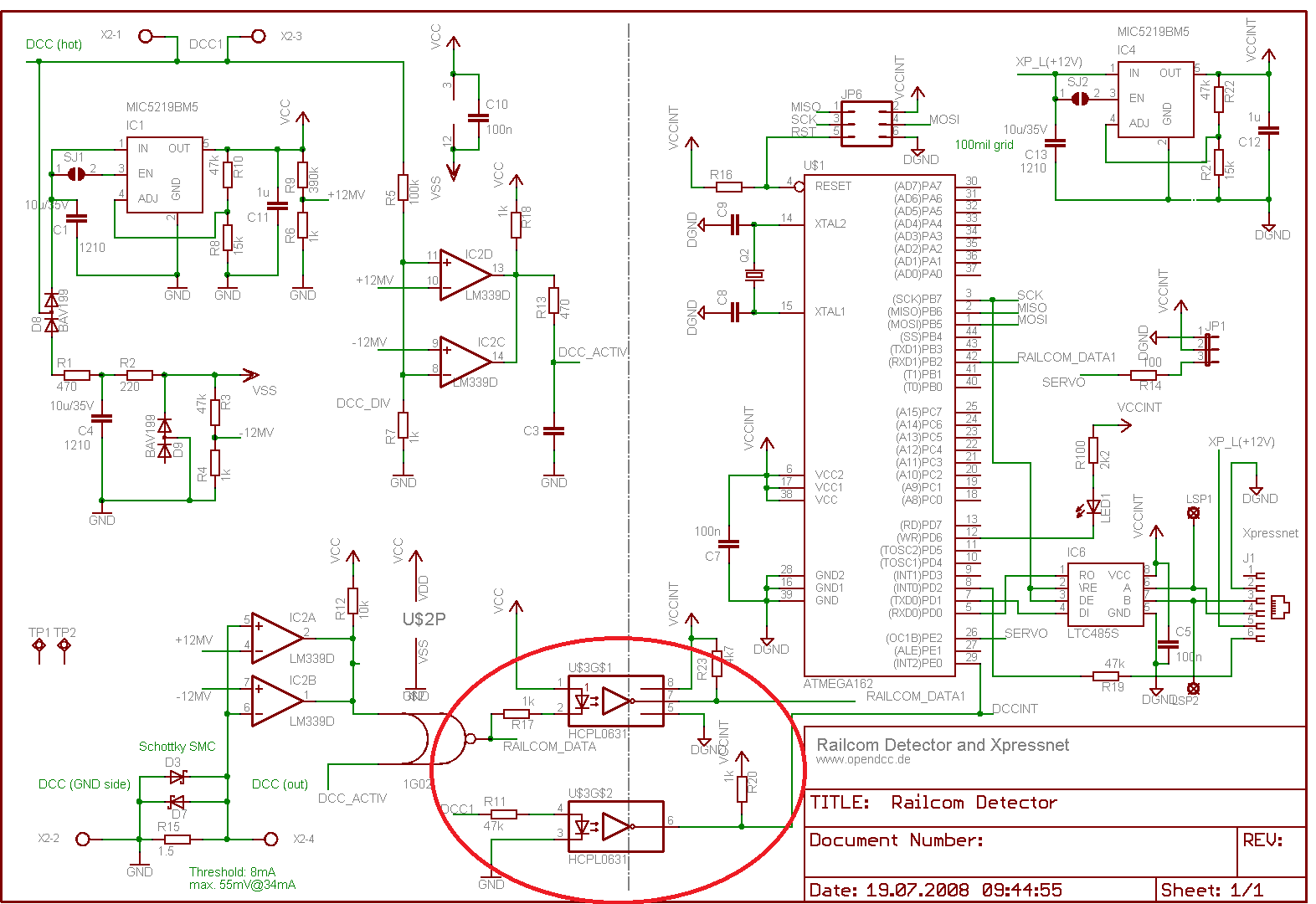

von Klatec (Gast)
Hallo
Sorry, ich die Bilder einfach vergessen. Ich schlafe in letzter Zeit
einfach zu wenig und kann mich daher nicht richtig konzentrieren.
Ich bin jetzt nicht der super Analogelektroniker sondern ich habe mir
die Schaltung von der Seite opendcc.de abgeschaut. Das Bild
railcom_xp_sch ist von der angesprochenen Seite.
Hier wird sogar ein Vorwiderstand von 47k verwendet. Aber wie schon
erwähnt es funktioniert ohne Probleme.
Lg.

von Achim S. (Gast)
Klatec schrieb:
> Das Bild
Hm, 47kOhm als Vorwiderstand beim HCPL0631? Dann ist entweder
a) das Datenblatt des HCPL0631 falsch. (das sagt nämlich, der dass
Optokoppler bei einem Eingangsstrom <250µA garantiert noch nicht
schaltet). Oder
b) der Pegel von OCC1 wesentlich größer als 5V (so dass über die 47kOhm
doch einge mA fließen). Oder
c) die Schaltung in railcom_xp_sch funktioniert in der gezeigten
Kombination nicht.
Ich persönlich habe ja einen Favoriten, welche der drei Optionen
wirklich zutrifft ;-)
Ein Hauptunterschied zwischen deinen beiden Schaltungsvarianten (OptoOK
und OptoNOK) ist übrigens, dass eine Version das Signal invertiert, die
andere nicht.
Ein anderer wichtiger Unterschied zur ersten Schaltung ist, dass du dort
74HC02 eingesetzt hast, jetzt sind es 74AS02. Die CMOS-Variante (HC)
halt halbwegs symmetrische Ausgänge, du kannst damit ungefähr gleich gut
die Anode wie die Kathode des Optokopplers treiben. Die AS-Variante hat
stark unsymmetrische Ausgänge: die High-Side kann viel weniger Strom
liefern, da kann der Treiber praktisch nur an der Kathode des
Optokopplers funktionieren.
