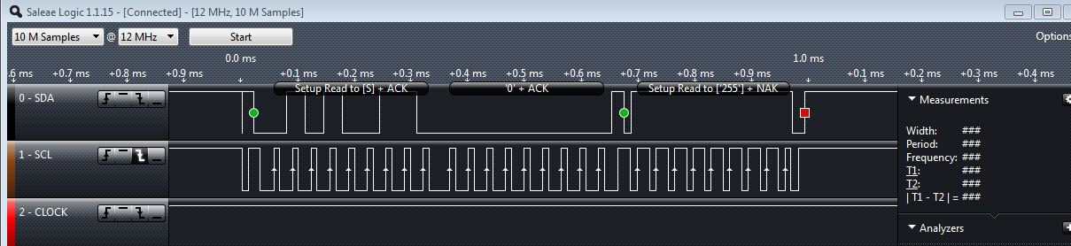

ohne Messgeräte schwierig zu sagen aber so ist es nunmal: Ich benutze
die TinyWireM Lib für den Tiny84 um eine I2C Strecke zu einem ADXL345 zu
bauen aber leider wird nur bei einem Power On Kaltstart das DeviceID 1
Mal (!) richtig ausgelesen. Danach wird kein weiteres Byte mehr richtig
geschrieben und gelesen und auch nicht bei einem Warmstart mit RESET.
Ich habe mit 8 und mit 1 Mhz herumgespielt, die Libs auf den Kopf
gestellt. Aber alles ohne Erfolg und in die USI wollte ich nicht
einsteigen,, nützt ohne Messgeräte sowieso nichts. Die Libs sind ja
recht bekannt und scheinen zu funktionieren.
Kennt einer das Problem?

Klassischer Fall.
1. Der Read wird nicht richtig beendet, vermutlich wird das letzte Byte
nicht mit NAK quitiert. Damit bleibt er im Lesemodus und reagiert nicht
auf einen STOP oder START.
2.Problem: Es wird ignoriert, daß der µC keinen START erzeugen kann,
weil der Bus nicht idle ist oder das ACK beim Senden der Adresse wird
nicht ausgewertet, daher wird nicht erkannt, daß der Chip sich garnicht
angesprochen fühlt. Anschließend wird der hängende Bus ausgelesen und
gesagt, der Chip liefert falsche Werte.
Zwei Maßnahmen sind nötig: das Lesen muß in Ordnung gebracht werden und
Reset Routine ins I2C Init eingebaut werden
Beitrag "I2C hängt sich auf"
MfG Klaus

von Bernd K. (prof7bit)
Ich schließe mich dieser Meinung an.
Christian J. schrieb:
> Ich vermute dass Klaus hier richtig liegt. Nur wo soll ich da suchen?
> Ohne Bus Analyzer?
Indem Du beim Lesen des letzten Bytes ein NAK veranlasst anstelle des
sonst üblichen ACK. Nach dieser kleinen Änderung wird es magischerweise
funktionieren.

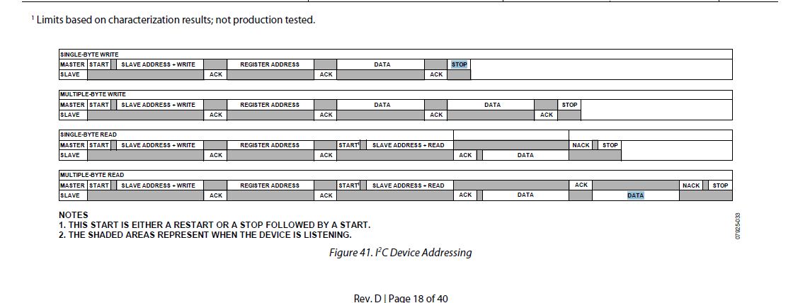

Ich empfehle dir, das Datenblatt zu konsultieren. In Rev. D | Page 18 of
40 ist es Figure 41. I2C Device Addressing

von Georg G. (df2au)
Und nun nimm bitte endlich das Datenblatt zur Hand und vergleiche deine
Aufzeichnung mit dem Bild 41. Dann sollte dir auffallen, dass nach dem
re-Start etwas fehlt.
So könnte ein Lesevorgang aussehen:
                i2c_start();
                i2c_write(SLAVE_ADR);
                i2c_write(adresse);
                i2c_start();
                i2c_write(SLAVE_ADR +1);
                for (i = 0; i < 15; i++) {
                    i2c_read(ACK);
                i2c_read(NAK);
                i2c_stop();
(die gelesenen Werte werden hier nicht ausgewertet)

Was fehlt denn in dem Bild? grüne Punkte sind Start, rote Punkte sind
Stop.

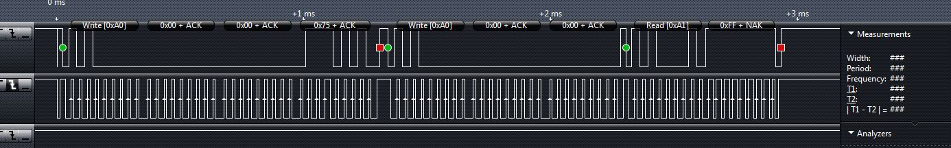

von Christian J. (Gast)
Wahrscheinlich sollte ich mal ne Pause machen..... jedenfalls erzeugt
ein Schreiben von 0x75 auf 0x00 nicht das gewünschte Ergebnis. Das R/W
Bit habe ich manuell eingefügt. 1010 ist die Adresse des 24lc032, was
auf 0x00 geetzt wude an A0-2.

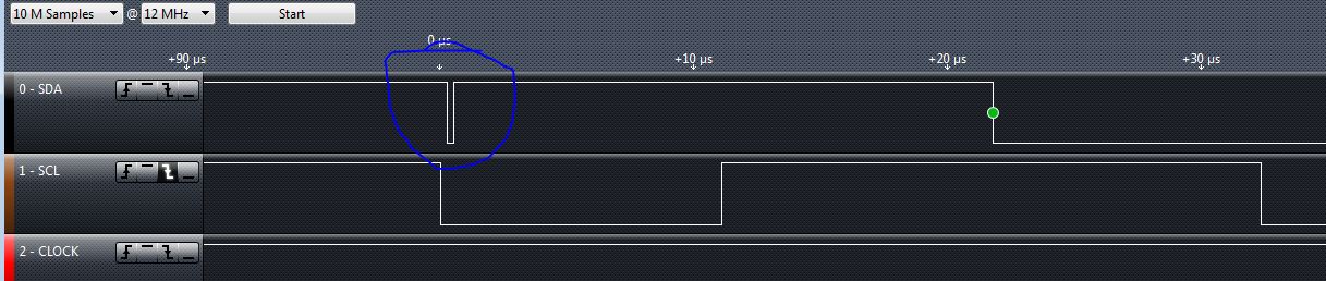

von (prx) A. K. (prx)
Woher kommt eigentlich der SDA-Glitch ganz vorne? Fasche Reihenfolge
beim Pin-Setup?

@AK: Der Glitch ist auch weg :-)

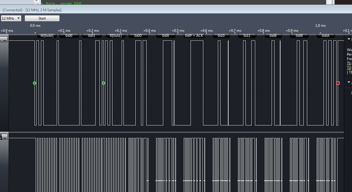

Ich bräuchte nochmal eure Hifle, verpacke das jetzt mal in 2 Posts.
Hier wäre als erstes das Diagramm der Kommunikation, des ADXL345.
Ok, soweit gut.....

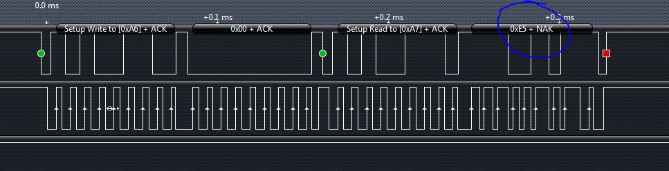

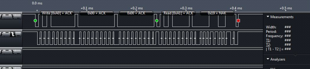

Dann hier meine 1-Byte lese Routine (man beachte das ACK) und was dabei
herauskommt.... E5 ist richtig und danach kommt ein NAK, also könnte man
denken read(0) erzeugt ein NAK.
/  Lies ein einzelnes Byte aus dem Sensor aus
uint8_t ReadADXL(uint8_t addr)
  uint8_t val;
  // Sensor adressieren ( Zeiger auf Zielbyte)
  i2c_start();
  i2c_write(DEVICE_W);
  i2c_write(addr);
  // Byte anfordern
  i2c_start();
  i2c_write(DEVICE_R);
  val = i2c_read(0);
  i2c_stop();
  return (val);

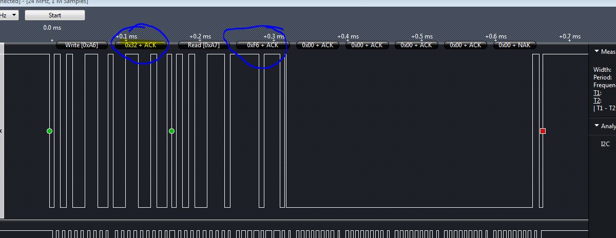

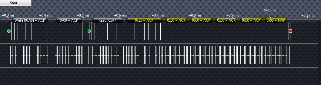

Da ich aber auch gern einen Burst Read durchführen möchte habe ich diese
Routine so geschrieben... die Schleife wurde für Tests mal weggelassen
Da steht eine (1) drin und das I2C Bild sieht so aus wie gezeigt, nur
das erste Byte ist richtig, danach sind alle 0. Was sie aber nicht sind
und nicht sein können.
Ein read(1) erzeugt also jetzt ein ACK und ein read(0) ein NAK. Ok NAK =
NO ACK, eben keines.
Bloss wieso kommen da nur noch Nullen bei raus nach dem ersten Byte?
static void Read_Mult_ADXL(int address, int num, uint8_t* bptr)
   i2c_init();
   i2c_start();
   i2c_write(address);
   // Bytes anfordern
   i2c_start();
   *bptr++ = i2c_read(1);
   *bptr   = i2c_read(0);
  i2c_stop();
Danke für die Antwort aber beim  Bitbang sind wir ja schon, ich wurde
überzeugt, zudem der Code extrem kurz ist. Und die Lib funktioniert
ja.... naja, das meiste jedenfalls, sind ja nur 5 Routinen drin, die man
kombinieren kann.
Zudem der Analyzer ja sofort meckert, wenn das Codemuster falsch ist.
Dieses Chinateil ist schon echt nett.
Also bleiben die Nullen ungeklärt... die sind ja hardwaremäßßig da wie
man sieht. Er hört einfach auf zuu funken nach dem ersten Byte :-(
Ich weiß, ich bin penetrant... DATENBLATT (dieses Mal groß und ganz
langsam geschrieben).
Mehrere Bytes nacheinander gelesen kommen von aufeinander folgenden
Adressen (Auto-Increment). Und was finden wir für die Register
0x01-0x1c? "RESERVED, DO NOT ACCESS!"

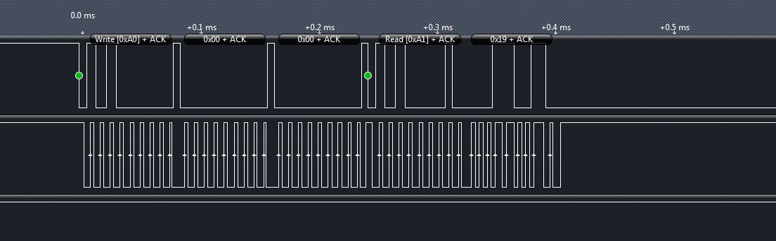

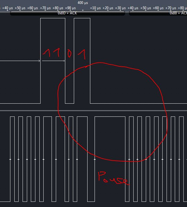

@Georg:
ich nerv nochmal, da mir das keine Ruhe lässt und aufgeben nicht drin
ist.
Derzeit an einem Eprom, weil mir das besser bekannt ist. Die 0xOD habe
ich in eine Zelle geschrieben. 1101 sind die letzten Bits.
Der Source Code steht ja oben. Ich vermute, dass am Ende der i2c_read
was nicht stimmt, dass die nur einmal funktioniert und dann nie wieder.
Aufgefallen ist mir das an einem Clock Puls der kürzer war als alle
anderen.
Ich habe zusätzlich in der Leseschleife eine Pause von 20us eingefügt,
damit man die Lesezyklen unterscheiden kann.
Das Bild oben entsteht, wenn ich die letzten Zeilen auskommentiere,
damit SCL wieder auf "Idle" geht nach einem Lesevorgang, sonst ....
siehe dazu nächstes Posting.
Routine zum Bild:

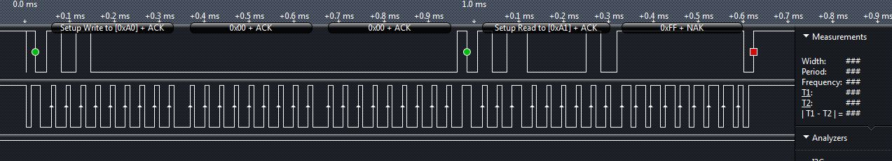

Und jetzt die Geschichte, wenn ich
 SOFT_I2C_SCL_HIGH;
  H_DEL;
  SOFT_I2C_SCL_LOW;
  H_DEL;
  return data;
wieder reinmache. Der Peask da ist 2us lang, kürzer als alle anderen im
gesamten Telegramm, die mindestens 3us und 5us lang sein. SCL bleibt
gezogen auch in der Pause, der Bus ist blockiert. Seltsam. Leider sind
es immer noch 0en, mit beiden Versionen aber da ist doch was faul....
Die Leseroutine für die Aufzeichung
void read_ee(uint8_t adr, uint8_t num, uint8_t* ptr)
  i2c_init();
  i2c_start();
  i2c_write(0b10100000);
  i2c_write(0);
  i2c_write(adr);
  i2c_start();
  i2c_write(0b10100001);
  for (int i = 0;i < (num-1);i++)
    *(ptr++) = i2c_read(1);
    delayMicroseconds(20);
  *(ptr++) = i2c_read(0);
  i2c_stop();

Anbei noch die Aufzeichnung des "Selea Logic", einem Billig Analyzer.
Vielleicht hat ja jemand so einen und kann sich das dann anschauen.

Nachdem ich mich totgesucht habe hier nun die Auflösung: Die letzte
Codezeile musste da noch hin und dann läuft es auch. Mannomann, das war
ne schwere Geburt....
