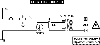

Ich möchte mir möglichst günstig und ohne ic eine Hochspannungsschaltung
bauen die ca. 1kV bei ca. 1-5mA aus 9V erzeugt.
Im Internet habe ich bereits eine Schaltung gefunden(Anhang). ich habe
sie dann schnell nachgebaut und parallel zur oberen nidervolt-Wicklung
einen 0,1uF Kondensator geschaltet. Leider bekomme ich aus dieser
Schaltung nur so ca. 200V bei 1,5mA.
Könnte mir einer helfen, diese Schaltung auf ca. 1kv zu tunen oder kennt
da jemand eine andere Schaltung, die die gewünschten Wert erreicht?
Danke.
von Michael B. (laberkopp)
Im Internet findest du auch Baupläne von Perpetuum Mobile und Rezepte
für Haarwuchsmittel.
So what ?
Es gibt halt viel Scheisse die so rumerzählt wird. Selbst wenn das Poti
auf 0 Ohm gedreht wird, reicht es nicht den Schaltplan zu befolgen,
sondern die Bauteile müssen passen, hier vor allem der Trafo und die
Stromverstärkung des Transistors.
Das ist halt das Problem am Joule Thief Sperrschwinger, mal geht er, mal
geht er nicht, mal hat er nur 1% Wirkungsgrad, je nach zufälligen
Nebenwerten der verwendeten Bauteile.
Da 1kV bei 5mA 5 Watt sind, wird das mit der 9V Batterie nichts, die ca.
1A liefern müsste. Da 5mA bei 1kV~ potentiell tödlich sind, ist das auch
gut, daß es nichts wird. So schützt man Kinder vor Dummheit.

von Achim H. (anymouse)
Warum? Den würde ich wieder wegnehmen. Zum zweiten dürfe das Verhalten
viel von den Eigenschaften des Trafo abhängen.
Allerdings finde ich auch 1kV mit 5mA aus einem 9V-Block etwas
sportlich.

von Thomas B. (thombde)
Ein 9V-Trafo bringt bei 9V UB nicht mehr als 200V.
Besser wäre ein Trafo mit 6V Sekundär.
Man kann auch 2 kleine 9(6)V Printtrafos in Reihe schalten,
dann kommt man auf ca. 500-600VAC. (Leerlauf)
Also die beiden 9(6)V Wicklungen als einzelner Transformator.
Dann Primär in Reihe und eine Kaskade dahinter.
Da aber dann Kondensatoren im Spiel sind,
 sollte man schon etwas vorsichtig sein.

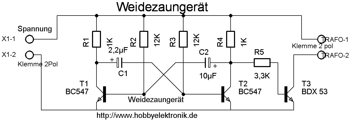

Ich habe schon eine Schaltung einen Weidezaungerätes im Internet
gefunden, die auf dem Astabilen Multivibrator basiert (Anhang). an diese
möchte ich als Trafo eine Moped-Zündspule hängen. Mit wie viel Spannung
kann ich da ca. rechnen?
Ich dachte mir nur, bevor ich mir einen Sch.... baue, frage ich hier
lieber die Profis, ob das eine Empfehlenswerte Schaltung ist.
Noch eine Frage, kann man auch einen anderen NPN Transistor als der im
Schaltplan angegebene benutzen? wüsste da einer vielleicht eine
Alternative?

Nein das ist KEINE Schaltung für ein Weidezaungerät,
du hast ein Talent immer in die grösste Scheisse zu treten,
die im Internet so zu finden ist.
Weidezaungeräte haben Vorkehrungen damit keiner ums Leben kommt,
auch wenn ein Bauteil ausfällt,
http://www.seekic.com/circuit_diagram/Amplifier_Circuit/Electronic_fence_circuit.html
und sind natürlich stromsparend (trotzdem sind Weidezaunbatterien recht
fette Teile).
http://www.baywa.de/shop/produkte/tierhaltung-tierpflege/weidezaun/weidezaunbatterien/patura-weidezaunbatterie-spezial-p622003/patura-weidezaunbatterie-spezial-9-v5-622553
