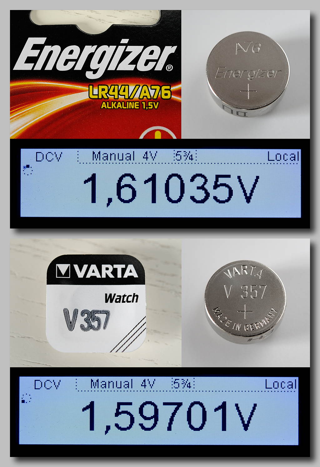

Was viele nicht wissen: Primärzellen (und auch Akkus) haben keine feste
Spannung. Die Spannungsangabe ist die Nennspannung der Zelle. Bei einer
neuen Zelle liegt die tatsächliche Spannung meistens etwas über der
Nennspannung.
Ich hab mal die Spannungen von zwei Knopfzellen gemessen.
1. Energizer LR44/A76, Alkali-Mangan, Nennspannung: 1,5V
   -> Spannung um Leerlauf: 1,610V
2. Varta V357, Silberoxid, Nennspannung: 1,55V
   -> Spannung im Leerlauf: 1,597V
Wie Rufus geschrieben hat, haben Silberoxid-Batterien eine flachere
Entladekurve. Das dürfte auch der Grund sein, dass die Spannung eine
neuen Silberoxid-Zelle, trotz höherer Nennspannung, niedriger ist als
bei einer neuen Alkali-Zelle.
