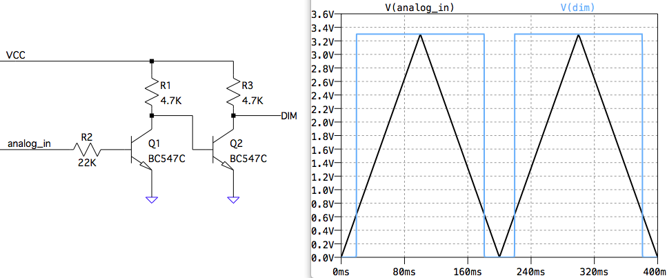

Ich möchte mehrere High-Power LEDs an einem LED Treiber MAX16832A
betreiben. Zum Dimmen nehme ich den Analogeingang und beschalte ihn mit
einem PWM Signal inkl. Tiefpass.
Das Problem ist, dass wenn ich 0V an den analogen Eingang lege die LED
noch gering leuchtet (auch dem Diagramm im Datenblatt zu entnehmen).
Um den Treiber abzuschalten, muss ich den DIM-Pin auf GND legen.
Da ich aber die LED nur mit einer Steuerleitung beschalten möchte,
benötige ich eine zusätzliche Schaltung. Ich dachte als erstes an ein
MOSFET, ist das möglich?
Unterhalt von 0.7V soll der DIM-Pin auf GND liegen, oberhalb der 0.7V
auf Eingangsspannung (max. 48V).
MfG,
Manuel

#4147750
Dein Analogsignal geht auch nur auf einen Komparator und sorgt dafür,
dass der Regler ein- und ausgeschaltet wird.

Über den Strom dimmen bereitet mir deutlich weniger Bauchschmerzen.
Zumal das bereits ohne Probleme funktioniert. Allerdings brauche ich
noch eine Steuerlogik, die ab 0.7V "Durchschaltet". Mir ist eine Lösung
mit einer Zenerdiode ins Auge gesprungen, allerdings finde ich keine
unter 1V Durchbruchspannung.
Der Plan war eigentlich aus dem zentralen Schaltschrank von den Treibern
geschirmtes Kabel zu den LEDs zu legen. Über Mosfets kann ich die
Stromzufuhr zu den Reglern dann komplett kappen.

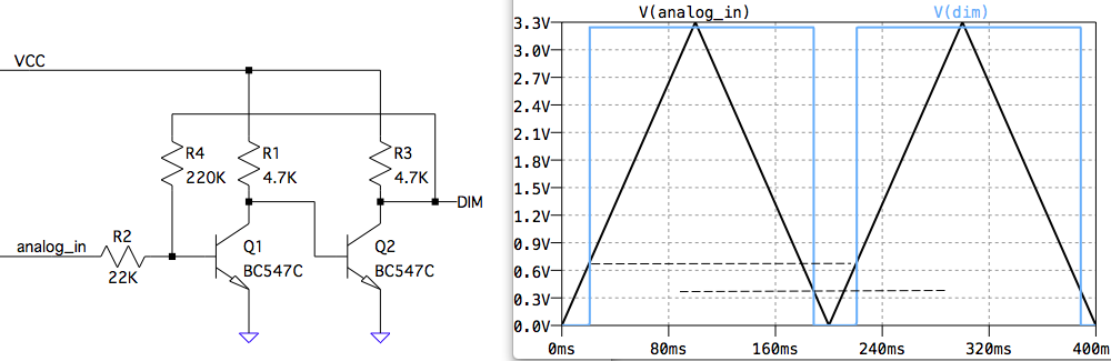

Habe mir gerade den BC846 ausgeschaut, weil es den in SMD gibt. Setze
die Schaltung dann in den kommenden Tagen mal um.
Die analoge Spannung werde ich dann per PWM (3.3V) erzeugen und mit
deiner Hysterese-Schaltung betreiben. So brauch ich statt zwei Ports an
meinem Xmega nur Einen.
Die Filter entstören dann die Leitung. Geschirmt geht es zur High-Power
LED.

#4147883
BC846 geht natürlich genauso.
Bedenke nur, dass der erste Transistor Strom aus deinem PWM Tiefpass
haben möchte.
Allzu hochohmig sollte dieser Filter also nicht sein.
Du kannst auch den Basiswiderstand noch auf ca. 33K vergrößern, R4 dann
auf 470K.
Der Tiefpass sollte keine größere Impedanz als 10K haben.
