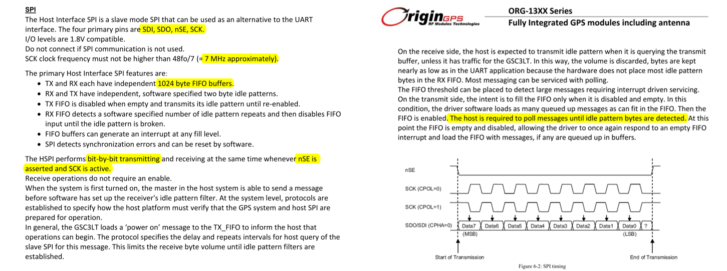

OP #4148382
Ok, das hat mir schon mal geholfen an der richtigen Stelle im Datenblatt
fündig zu werden, danke!
Folgende Infos sind für mich klar:
- Datentransfer bei CS low und SCK high
- Maximale SCK Frequenz 7MHz
- SPI Mode 0
- Da es dem Host möglich ist Daten an den Slave zu senden, bevor dieser
operationsfähig ist, wird eine Startnachricht gesendet, sobald der
Operationsstatus im richtigen Muster erreicht ist
Das Buffer System (First In First Out) verstehe ich jedoch nicht.
Und warum ist bei der Grafik einmal MSB und am Ende LSB eingetragen? Ich
dachte es ist ENTWEDER das eine ODER das andere...
Die Anzahl  der Bytes der GPS Daten kenne ich auch noch nicht. Kann man
einfach z.b. einen 1024 Byte Block transferieren und schauen was gefüllt
wird?
Die Quelle dazu habe ich angehängt (Auszug aus dem Datenblatt).
Danke für die Hilfe!
Gast #4148427
Weil nach dem Start der Übertragung zuerst das Datenbit 7 (MSB) und als
letztes vorm Ende das Datenbit 0 (LSB) übertragen wird.
Beinahe. Das GPS-Modul legt die Power-On Message im TX-Fifo ab und der
µC muss per Polling gucken, ob das Modul schon so weit ist.
Das sollte aber aus der Modul-Beschreibung hervorgehen. In welchem
Format werden die Daten denn vom GPS bereit gestellt?
> Kann man einfach z.b. einen 1024 Byte Block transferieren und schauen
> was gefüllt wird?
Laut der auch markierten Beschreibung im Anhang (rechts) kommt ein
Idle-Pattern raus, wenn keine zu übertragenden Daten vorliegen. Dann
weiss der Master, dass er bis zum nächsten Poll-Durchgang nicht weiter
Daten austauschen muss.

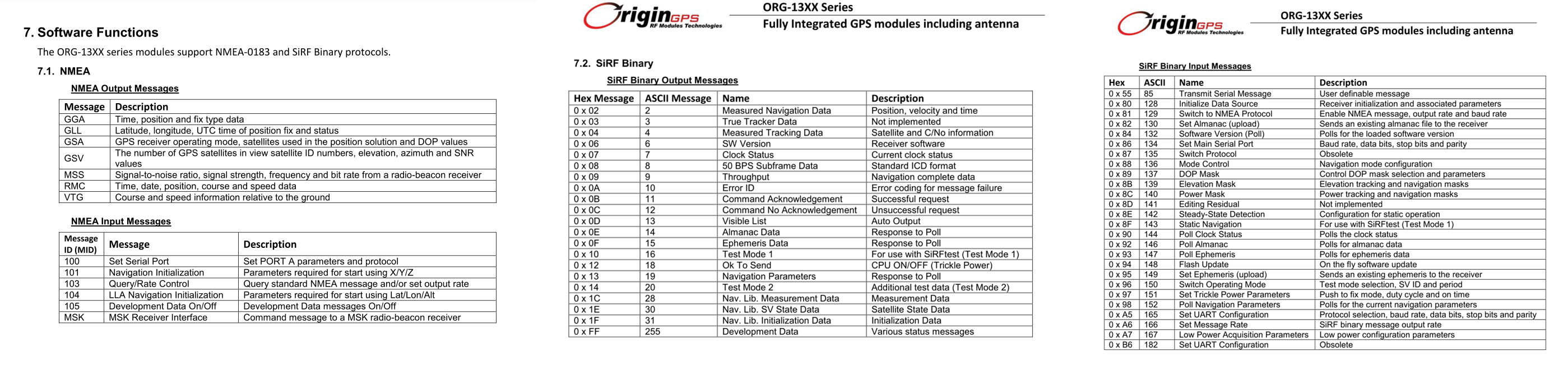

#4150988
Chris Kahn schrieb:
> Danke wieder für die schnellen Antworten Wolfgang!
> Das Format der Daten sind,so wie ich es verstanden habe- NMEA
> Datensätze. Die genaue Bezeichnung habe ich per Screenshots in den
> Anhang gepackt.
> Wie hilft mir das weiter?
Das hilft dir insofern weiter, als du weisst, was du aus dem SPI
(bytesweise) rauskriegen wirst: einen Text. Übertragen Zeichen für
Zeichen.
Danch gehts genau gleich weiter, wie wenn du den Text per UART empfangen
hättest. Ganz normale String Verarbeitung und Auswertung, wie sie
eigentlich zum Standardrepertoir jedes C Programmierers gehören
(sollten), der sein Handwerk wenigstens ein bischen gelernt hat.
