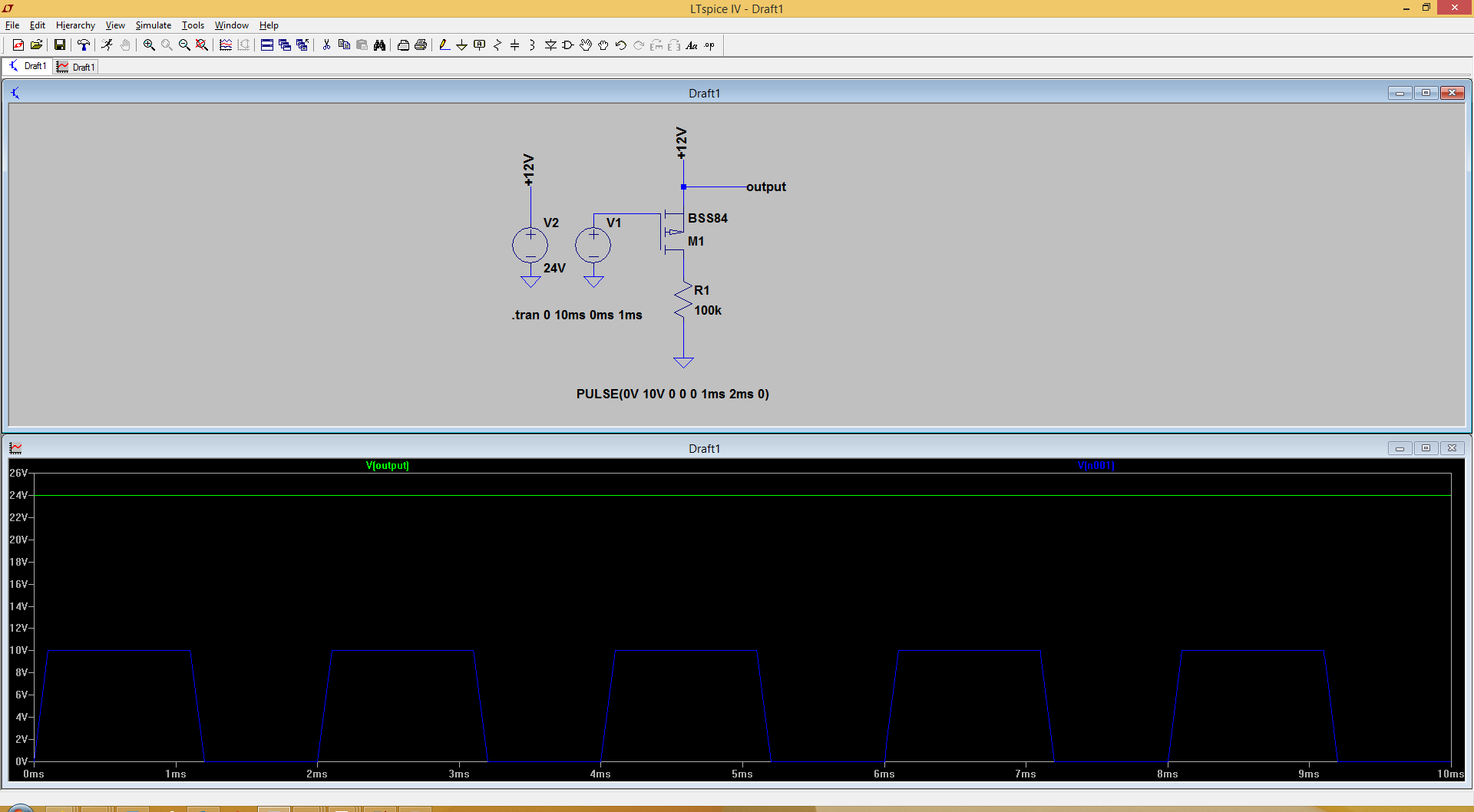

Moin,
ich würde gerne einen P-Mosfet als Schalter einsetzen. Dieser soll
jedoch nicht mit einem einfachen High/Low-Signal betätigt werden. Die
Ansteuerung soll per Sinus oder Rechteck-Signal erfolgen. Dazu habe ich
eine Simulation in LTSpice angefertigt. Leider funktioniert diese nicht
wie gewünscht. Scheinbar stehe ich gerade etwas auf dem Schlauch, da ich
den Fehler nicht finden kann. Vielleicht kann mir jemand einen Tipp
geben, warum dies nicht wie gewünscht funktioniert.

Du musst die Steuerspannung zwischen Gate und Source anlegen.
Source liegt an +12V.
Output ist dann sinnigerweise an R1.
Ach ja und 100kOhm solltest du z. B. durch 1kOhm ersetzen.

An Source liegen doch 12V an, oder irre ich mich? Stimmt der Sollte an
R1 sein, den ich auf 1k geändert habe. Dann funktioniert es auch mit
einem Rechteck. Der Sinus will immer noch nicht recht.

von Joe F. (easylife)
Ein P-Ch erfordert eine negative Gate-Spannung in Bezug auf Source.
In deinem Fall also
V_gate = 12V -> off
V_gate < 8V (ca.)  -> on
Du brauchst also einen Gate-Driver, der deine 0/5..10V in +12/+8V
"übersetzt".
Für niedrige Frequenzen kann man das mit einem Widerstandsteiler und
einem weiteren N-Ch oder NPN Transistor machen, bei höheren Frequenzen
ist das ineffektiv, da der Pullup am Gate des P-Ch sehr klein werden
muss, was insgesamt einen unangemessenen Stromverbrauch erzeugt.
Es gibt Möglichkeiten den Levelshift über einen Kondensator zu
erreichen, funktioniert aber nur, wenn die Schaltfrequenz feststeht
(z.B. für PWM Anwendungen).
Welchen Anwendungszweck hast du genau?
PWM mit 1.5 MHz? Datenübertragung mit bis zu 1.5MHz?

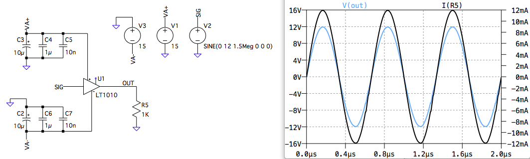

Schau dir mal den LT1010 an.
Mit +/-12V Supply bekommst du Signale mit +/-9V in eine 1K Load und
1.5MHz hin.
Wenn du +/-12V Signale brauchst, musst du mit der Versorgung etwas hoch
gehen. z.B. +/-15V.

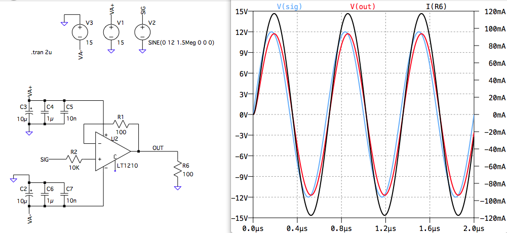

LTSpice Simulation anbei.
Sehe allerdings gerade, wenn man die Quellimpedanz auf 10K einstellt,
verzerrt das Ding hässlich.
Muss man sich mal durchs Datenblatt wühlen.
Evtl. ist die erste Schaltung bei "Wideband Amplifiers" gut.
LT1210 scheint mir besser geeignet.
Hat auch schön Dampf am Ausgang.
In der Simulation macht er sogar 9V swing an 18 Ohm bei +/-12V.
Du solltest für ordentlich Kühlung sorgen, SO16 ist sicher ungeeignet,
besser TO220-7 + Kühlkörper.
1.5-2W Wärme will der vermutlich abgeführt haben.
