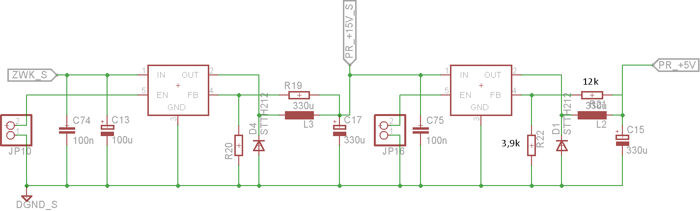

bei meinem Aufbau mit 2 Tiefsetzstellern bricht leider die Spannung nach
wenigen Minuten ein. Wobei zu erwähnen ist, dass die Spulen wirklich
sehr heiß werden.
2 Tiefsetzsteller deshalb, weil ich für andere Anwendungen 15V und 5V
benötige.
Am Eingang liegen etwa 40V. Diese werden durch den ersten
Tiefsetzsteller geregelt auf 15V gesetzt und durch den zweiten auf 5V.
Die 5V gehen an ein Mikrocontroller Board, welches ich an und abstecken
kann.
Vor 2 Tagen hatte ich das Problem, dass die beiden Tiefsetzsteller ohne
Last (ohne angestecktem uC) die 15V und 5V lieferten, doch beim
anstecken des uC kamen die 5V nicht mehr an. Stattdessen waren es nur
noch 2V. Die 15V kamen ohne Probleme.
Als Fehlerquelle kam die Spule des zweiten Tiefsetzsteller in Frage, da
dieser beim ausmessen nur 90uH anzeigte, statt vorgesehenen 330uH.
(Hier sei drauf hingewiesen, dass die Spule des ersten Tiefsetzstellers
beim messen ca. 240uH hatte)
Den mit 90uH habe ich ausgewechselt. Dann wieder ohne Last getestet, was
wie erwartet weiterhin funktionierte. Mit Last (mit uC) funktionierte es
auch, also ca. 15V (14,..V) und ca. 5V (4,8..V) kamen an. Dies ging aber
nur wenige Minuten, dann stürzten die 15V auf ca. 3-4V und die 5V auf
ca. 1-2 V.
Wenn ich den Eingang ausschalte und nach wenigen Minuten wieder
einschalte, genau dasselbe Spiel.
Liegt es eventuell daran, dass die beiden Spulen einfach zu klein
dimensioniert wurden?
Danke
__________
Zu dem Schaltplan sei erwähnt, dass R20 nicht vorhanden ist und R19 1
Ohm hat.
Die beiden anderen sind angegeben.

Die haben doch FB Feedback und Regeln, das sind REGLER.
> Wobei zu erwähnen ist, dass die Spulen wirklich sehr heiß werden.
Na dann sind sie einfach unterdimensioniert, sie müssen den Strom
aushalten, bei dem der Schaltreger-IC, dessen Typennummer du NATÜRLICH
nicht angegeben hast, begrenzt.
Man müsste auch noch überlegen, ob sie Regler die 40V aushalten.
von Gerd E. (robberknight)
Du hast lauter Spannungen genannt - doch keinerlei Stromstärken.
Letztere sind hier interessant: wieviel wird vom 5V-Zweig gezogen?
Wieviel vom 15V-Zweig? Wieviel Strom fliesst in den ersten Regler? Was
sind das für Regler?
Was für Spulen hast Du genau verwendet (Hersteller, Modell, Datenblatt)?
Was steht da zum Sättigungsstrom?
Wie sieht der Stromverlauf (oder wenigstens der Spannungsverlauf) an
verschiedenen Stellen über die Zeit aus? -> Oszi. Vielleicht schwingt da
ja was.
Chris schrieb:
> In meinem Layout sind nicht alle Typen angegeben
Oben hast Du einen Schaltplan gepostet, kein Layout...
> sodass ich nicht alles angeben konnte.
tja, dann können wir nur raten und nicht helfen.
> Ich weiß aber, dass mit den 5V ein uC von Analog Devices ADUC70..
> versorgt wird.
Und woher sollen wir wissen wieviel Strom der zieht?
> Also sollte ich es am besten mal mit 2 größeren Spulen probieren?
Nein, als allererstes solltest Du die Ursache für das Problem finden.
Dazu würde ich als erstes mal die tatsächliche Stromaufnahme mit den
Maximalwerten (inkl. der thermischen) aus den Datenblättern der
tatsächlich verwendeten Bauteile vergleichen.
Die Ursache kann aber auch ganz anders gelagert sein, z.B. schwingender
Regler, falsches Layout, defekte Bauteile,...

von Manfred (Gast)
> Ohm hat.
Wenn du beim ersten Regler R20 weggelassen hast, dann können doch dort
keine 15V am Ausgang rauskommen, sondern nur die minimale
Ausgangsspannung des Reglers.
von (prx) A. K. (prx)
Vielleicht ist der linke Regler ein 15V Typ.
von Manfred (Gast)
Gut möglich, aber ohne Bauteilangabe kann nur raten. Der Regler für die
5V kann ja auch an die Eingangsspannung von 40V ran und belastet den 15V
Regler nicht zusätzlich

Danke für die Geduld ;D. Ich habe jetzt die Daten der IC´s.
http://www.ti.com/lit/ds/symlink/lm2576.pdf
Das erste regelt auf 15V. Das zweite ist auf 5V eingestellt.

ich versteh den Sinn Deines Aufbaus nicht. Wieso schaltest Du zwei
Regler in Reihe - das kann doch nur schief gehen?
Evtl. schwingen die Regler ja erst gar nicht an. Das passiert bei diesem
Typ unter anderem, wenn die Spannungsversorgung am Eingang nicht den
Pulsstrom beim Einschalten zur Verfügung stellen kann (eigene
Erfahrung).
Und noch einige Dinge:
1) Der LM2576 hat eine MAX. Eingangsspg. von 40V. Wenn Du damit schon an
der Grenze bist, solltest Du den LM2576HV Typ einsetzen. Der verträgt
60V am Eingang.
2) Dein Enable-Eingang liegt hoffentlich "schwingungsfrei" auf GND.
3) Ich vermute, dass nicht nur der Schaltregler, sondern auch die
jeweiligen Diode gut warm werden (bei U_F >= 1V). Da gibt es bessere
Schottky-Dioden (z.B. die im Datenblatt gezeigte 1N5822 - auch als SMD
verfügbar)
4) Es gibt den LM2576 auch als 15V / 5V-Typ (LM2576HV-15 / LM2576HV-5).
Damit sparst Du Dir die Rückkoppelungsnetzwerke.

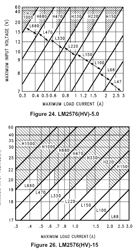

5) Die Dimensionierung der Spule ist mit 100uH definitiv zu klein!!
Sowohl beim 5V als auch - und gerade da - beim 15V Regler. Schau ins
Datenblatt (auf S13 findest Du eine schöne Grafik bzgl.
Eingangsspg/Ausgangsstrom/Induktivität)
6) Gleiches gilt für die Elkos. In der jetztigen Konstellation ist der
330uF auch zu klein.

von MaWin (Gast)
Also ein 3A Regler mit einem current Limit von
5.8 A 4.2/3.5 A(Min) 6.9/7.5A.
Hält deine Spule das aus ?

Zur Problemsuche tippe ich (wie Vorredner) auf die falschen
Induktivitäten. Die sind nicht ausreichend belastbar und/ oder nicht
einmal Speicherdrosseln. Die passende Spule muss berechnet werden, da
baut man nicht einfach eine größere oder kleinere Spule ein.

von TK (Gast)
@W.S.
Datenblatt LM2576 lesen und dann die Aussage 33uH revidieren.
Stattdessen 330uH annehmen.
TK

von hinz (Gast)
Siehe Datenblattauszug.
W.S. schrieb:
> Wovon redest du?
Die Simple Switcher arbeiten normalerweise tief im continuous mode, also
mit relativ geringem Delta-I, weshalb deine Rechnung nicht passt.
Reduziert Ripple und Imax (hier 1,15*Iout statt 2*Iout). Die passt eher
auf den MC34063A mit seinem discontinous mode.
