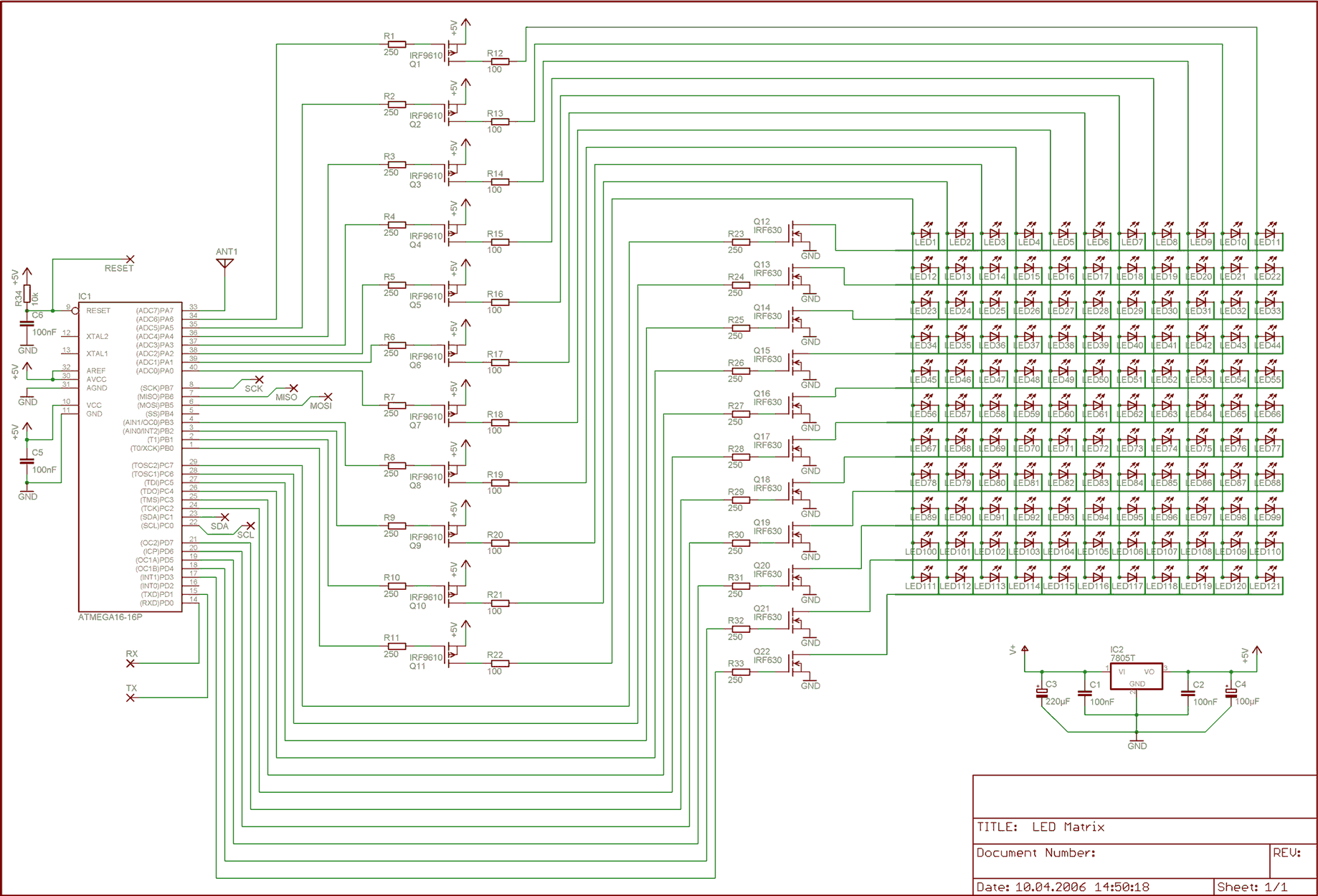

Hi.
Das soll nur ne kurze Frage sein:
Kann ich eine LED wie folgt mit einem Atmel Mikrocontroller (ATMega16)
betreiben?
Pin1 ---- Vorwiderstand --- LED --- Pin2
Ich möchte mir nämlich eine LED-Matrix bauen - die LEDs der Matrix
werden schnell nacheinander, aber nie gleichzeitig angesteuert - es
fliessen also immer nur 20mA. Da ich dann Zeilen und Spalten getrennt
ansteuerun muss, komm ich um die zwei Pin Geschichte nicht herum und
hatte es mir bisher so überlegt (dargestellt für jeweils eine LED):
+5V --- HEXFET(Gate an Pin1) ---- Vowiderstand --- LED --- Pin2
Aber da die Pins der Atmel-MController-Serie alle 20mA schaffen, dürfte
das doch so wie oben (ohne FET) gehen, oder? Ich habe mal gehört, dass
man den Strom in den Controller reinfließen lassen soll (Controller
stellt Masse zur Verfügung), allerdings weiß aber nicht mehr warum...
Gruß, André

Ein Port kann zwar theoretisch 20mA, allerdings ist der max. Gesamtstrom
des µC begrenzt. Wie hoch steht im Datenblatt.
Bei deiner zweiten Variante musst du überlegen ob der Hexfet genügend
Gatespannung hat um durchzuschalten.

Denk dran, dass die Spannung stark zusammenbricht, wenn du aus einem Pin
20 mA ziehen willst. Gerade der High-Treiber ist nicht stark belastbar.
Schau mal ins Datenblatt, da sind Diagramme drin.
Beim ATtiny12 sind es dann unter 1 V High-Pegel bei 20 mA und 5 V. Der
Low-Treiber kann dagegen problemlos 20 mA, sind dann noch unter 0.5 V.
Beim ATMega16 sieht das viel besser aus, da gehen 20 mA, man muss wohl
aber auch mit 1V Verlust etwa rechnen.

Mach dann aber ´ne gute Spannungsstabilisierung vor die LEDs und nimm
passende Vorwiderstände, damit Du immer schön gleichmäßige Helligkeiten
bekommst, egal wie hoch die Auslastung ist. Statt der N-Kanal-Fets
kannst Du auch einen ULN2803 oder mehrere nehmen, die dann nach Masse
schalten, zu den Anoden verschaltest Du dann über o.g. Vorwiderstände
die p-Kanal Fets (bipolare pnp-Transen reichen dafür auch). Übrigens
macht es Sinn, direkt vor und nach dem Wechsel der LED-Spalten ein
kurze Dunkeltastung der Zeilen durchzuführen, damit verhindert man
Geistersegmente, die sonst schwach und immer herumglimmen. Also
Portausgabe für Zeilen, Zeitintervall verstreichen lassen, Port aus,
2-3x NOP (oder auch kurzes Delay), Spalte weiterschalten, 2-3x NOP,
nächste Portausgabe...

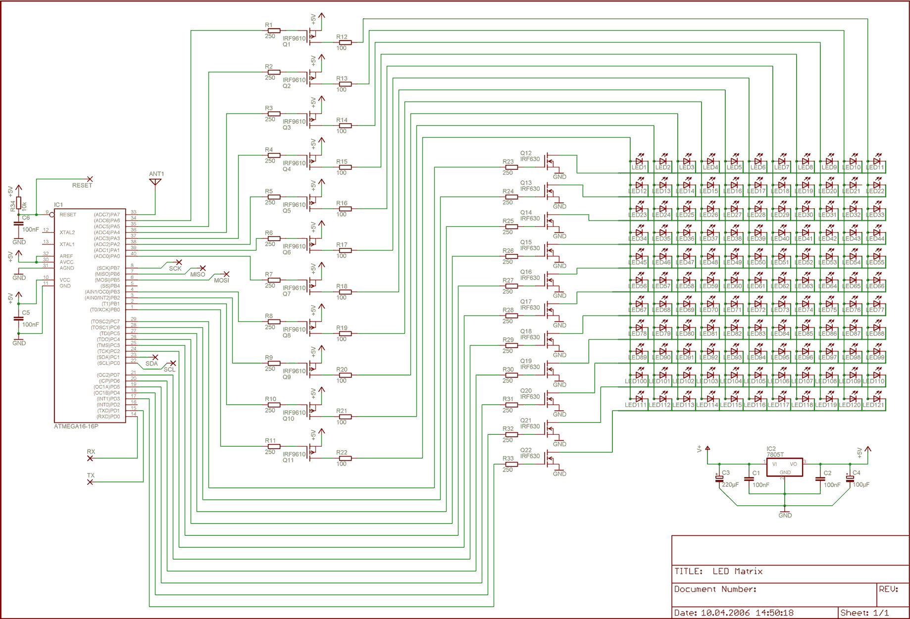

Gast #271575
So, kann endlich Erfolg melden :-)
Zum Blinken habe ich es schon vor einer Weile gebracht, aber jetzt
blinkt es auch so wie ich es haben möchte - sprich die Programmierung
hat auch wieder ordentlich Zeit gekostet. Und ich war zwischendurch des
Öfteren recht faul...
Ich habe mal den Schaltplan angehängt - vielleicht hilft er ja dem
einen oder anderen bei seinen Projekten weiter. Wie zu sehen ist, habe
ich für die LEDs als Vorwiderstand jeweils 100 Ohm eingesetzt, die LEDs
also nicht stark übersteuert (30mA). Das war auch gut so, da beim
Programmieren es ab und zu passiert ist, dass die Matrix
stehengeblieben ist und die LEDs dann dauerhaft durchgesteuert wurden.
Hätte ich einen hohen LED Strom genommen (100mA) wäre mir die Matrix
zig mal den Bach runtergegangen ;-) Und glaubt mir, 121 LEDs einlöten
hat schon keinen Spaß gemacht - da war ich nicht gerade scharf drauf
auch noch LEDs austauschen zu müssen...
Die LEDs sind stinknormale rote LEDs. Im Nachhinein wäre es sinnvoller
gewesen ultrahelle LEDs zu nehmen, aber solange es einigermaßen dunkel
im Raum ist (so gegen Dämmerung) kann man alles super erkennen.
Den FET-Gate-Ladestrom habe ich durch jeweils einen 250 Ohm Widerstand
begrenzt, damit der µC nicht zu hohe Ströme beim Schalten liefern muss.
Ich denke aber 100 Ohm hätten es auch getan.
Ach ja, ein wenig Kabel (als Antenne) an nen ADC-Pin eignet sich recht
gut um ein geeignetes seed für die rand()-Funktion zu erzeugen. Einfach
die ADC-Spannung umwandeln lassen und man bekommt herrlich zufälligen
Quatsch raus. Zumindest erscheint es mir zufällig genug - meine
Ansprüche sind da ausreichend klein, so dass ich da nicht noch die
statistische Gleichverteilung untersuchen muss. Ich lese beim
Einchalten der Matrix einmalig den Pin ein und übergeb den Wert dann
als seed an die Random-Funktion von WinAVR. Alle Zufallszahlen während
des Programmablaufs lasse ich mir dann mittels rand() erzeugen.
