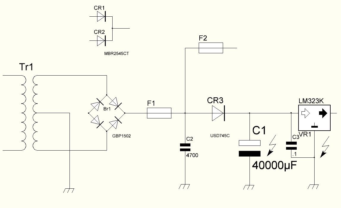

mein Name ist Jürgen und ich bin Auszubildender zum Elektroniker für
Betriebstechnik im 2. Lehrjahr.
Beim letzten Sperrmüll habe ich einen Dartautomaten entdeckt und nachdem
ich den Besitzer gefragt habe, hat der mir erlaubt, den mitzunehmen.
Aber nun zu meiner Frage:
Das Netzteil für die 5V Versorgung von 7-Segment Anzeige und dem
CPU-Board braucht eine Ewigkeit bis am LM 323K hinten 5 Volt rauskommen.
Beim Nachmessen habe ich herausgefunden, das ich an der Diode CR3 beim
Einschalten 13 Volt messen kann.
Die Diode ist eine 1N1200 und wird mächtig warm.
Ich habe dann bei AllDatasheet nachgeschaut und rausbekommen, das es
eine Gleichrichterdiode mit 12 Ampere ist.
Der Ausbildungsmeister hat mir dann BYT12P mitgegeben und gesagt, das
die auch funktionieren müsste.
Tut sie aber nicht.
Wenn ich das Netzteil einschalte, dann kommen am Eingang von dem LM323K
nur knapp 4 Volt an und auch der 40.000 µF Elko lädt nur bis zu dieser
Spannung.
Weil ich keinen so großen Elko da habe, habe ich einfach mal 5 4700µF
Elkos  parallelgeschaltet und damit getestet.
Auch die laden sich nur bis 4 Volt auf.
Wenn ich die Diode rausnehme und an Masse der Schaltung und die Stelle,
wo die Kathode der Diode reingeht, 12 Volt aus einem Netzteil
anschließe, dann funktioniert das Netzteil und die Anzeigen am Automat.
Auch wenn ich die 12 Volt aus dem Netzteil an den 40.000 µF Elko anlege
klappt der Automat. (CR3 ist rausgelötet)
Welche Funktion hat CR3 in der Schaltung ?
Ist die BYT12P überhaupt richtig für diese Funktion ?
Mein Meister sagt: CR 3 soll den Ladestrom für den riesigen Elko
begrenzen. Aber dafür nimmt man doch normalerweise Widerstände ???
Helft mir da mal bitte ein wenig weiter.
Weil ich die Funktion der Diode nicht weiß, kann ich auch Google nicht
dazu befragen, weil ich nicht weiß wonach ich suchen soll.
Jürgen

Zeig mal mehr Schaltplan.
von MaWin (Gast)
Wahrscheinlich ist zwischen F1 und CR3 ein Punkt, also eine Verbindung,
und es geht noch Strom über F2, beim Flipper wäre das an die
Elektromagnete, beim Dart wüsste ich gerade nicht wozu.
Die 40000uF sollen Störungen aus diesen Eektromagneten vom
Spannungsregler und damit von der empfindlichen Elektronik fernhalten.
Die Diode entkoppelt dann die Elektronikstromversorgung von kurzzeitigen
Spannungseinbrüchen der ungeregelten Versorgung. Da ein LM323 aber keine
12A schafft, ist deine Diode überdimensioniert. Da die Elektronik
funktioniert wenn du sie alleine versorgst, wird der Fehler in CR1 oder
CR2 liegen.
Hinter F2 kann keine so grisse Belastung liegen, dass es die Spannung
auf 4V runterzieht, da würde F2 durchbrennen.

Ahrg, das sieht aus, als sollte der Riesenkondensator eine Art Stütz-
oder Pufferfunktion erfüllen. Also dass man den Spielstand im Controller
behält und nur die Anzeigen ausgehen wenn man den Netzstecker kurz mal
an eine andere Steckdose stecken will.
Dann ist die Diode CR3 drin um den Stromfluß rückwärts aus dem
Kondensator in Richtung F2 zu verhindern. Dann sollten an F2 oder dem
Abzweig davor die großen Stromverbraucher hängen und nur der Controller
am 5V zweig.
Dann kann man probeweise den Großen Elko mal drastisch verkleinern.

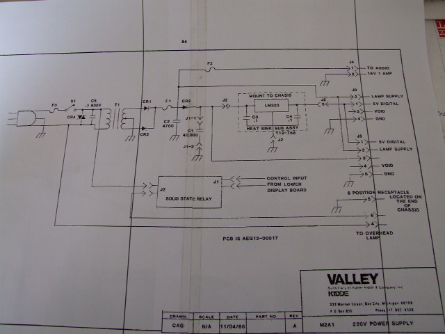

von Jürgen W. (Gast)
Ja, zwischen CR3 und F1 ist eine Verbindung.
CR1 und CR2 sind noch in Ordnung. Die Spannung hinter CR1 und CR2
gemessen gegen Masse ist zwischen 14 und 17 V.
Der Automat ist ein Dart Automat.
Ich werde dann wohl mal die ganzen 100 uF Elkos auf den Platinen
austauschen.
Jetzt, wo ich es lese ... Der Strom, wenn ich 12 V einspeise ist 2,8 A
Wenn der LM323K nur 3 A kann ... dann muß ich da auch noch suchen.
Der Automat ist von 1986.

von Kater brummt - phänomenal ! (Gast)
Hinter F1 darf die Spannung für die Anzeigetreiber ruhig stark wellig
sein.
Betrachte die M2 Schaltung. Zeit- und Spannungswerte sind beispielhaft.
Während der ersten 5ms der Halbwelle lädt sich C2 und C1 über CR3.
Danach, zB nach 8ms ist an C2 bereits die Spannung auf  zB 5V gesunken.
Das macht den Anzeigetreibern nichts aus,aber dem Spannungsregler wäre
es zuwenig. Mit CR3 verhindert man, daß die Ladung des dicken Elkos in
der Anzeige "verschwendet" wird (jetzt ist CR3 gesperrt, weil an C1
sagen wir noch 11V, aber an C2 nur noch 5V anliegen) und sorgt damit für
eine glatte Eingangsspannung am Regler.
Ein Brückengleichrichter anstelle der M2 Schaltung funktioniert
natürlich nicht, man könnte aber einen halben Brückengleichrichter
zweckentfremden.
Anm: Ersatz- Dioden, Triacs etc, die Stoßströme schalten, müssen auch
nach geeignetem Lastintegral i²t ausgewählt werden.

Aber mit so einem Fizzel an Schaltplan bzw. keinen Bildern der Platinen,
um zu erahnen wo potentielle Energievernichter sitzen, ist das wie
Kaffeesudlesen.

Im Anhang ist das Schaltbild vom Netzteil, wie ich es nach langem Suchen
in der Google Bildersuche mit den Suchworten
Dartautomat+Netzteil+"LM323K" gefunden hatte.
Mehr Schaltbild ist nicht vorhanden.

Wenn ich den 40 mF Elko abgeklemmt auf dem Schreibtisch mit dem Netzteil
lade, dann ist nach dem kurzen Funken beim Berühren der Pole die
Spannungsanzeige wieder auf 12 V so nach knapp 1s oder nur ganz wenig
länger.
F1 ist 4AT, F2 ist 1AT und F3 ist 0,5AT in den Dimensionen 6x30.
