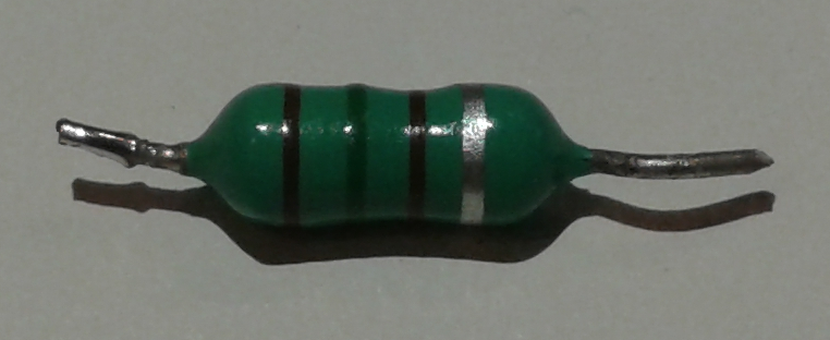

Wieviel Ohm hat dieser Widerstand?
Gast #4148835
ich habe hier einen komischen Widerstand. Siehe Foto im Anhang.
Die Ringe sind braun-grün-braun-silber. (Kommt auf dem Foto nicht so gut
durch).
Laut Tabelle müsste er ja 150 Ohm haben.
Gemessen habe ich aber 3,5 Ohm Oo...
Wie kann das sein?
Das Messgerät geht richtig (Überprüft).
Was könnte das Problem sein? Kann es sein, dass er durchgebrannt ist?
Müsste er dann nicht hochohmig sein?

Kurze Frage schrieb:
> Stimmt, ich habe gerade gemessen!
> Es hat 0,114mH = 114µH.
> Aber nicht 500µH?
Induktivitätsmessungen sind immer recht problematisch. Das Ergebnis ist
stark von der Frequenz abhängig, bei der gemessen wurde. Dazu kommen
dann  Einflüsse wie Sättigung des Ferrits, Fremde Magnetfelder,
Parallelkapazität, Nähe von Eisen... dazu.
Gib Dich mit 150µH zufrieden, wenn Du 114µH gemessen hast.
