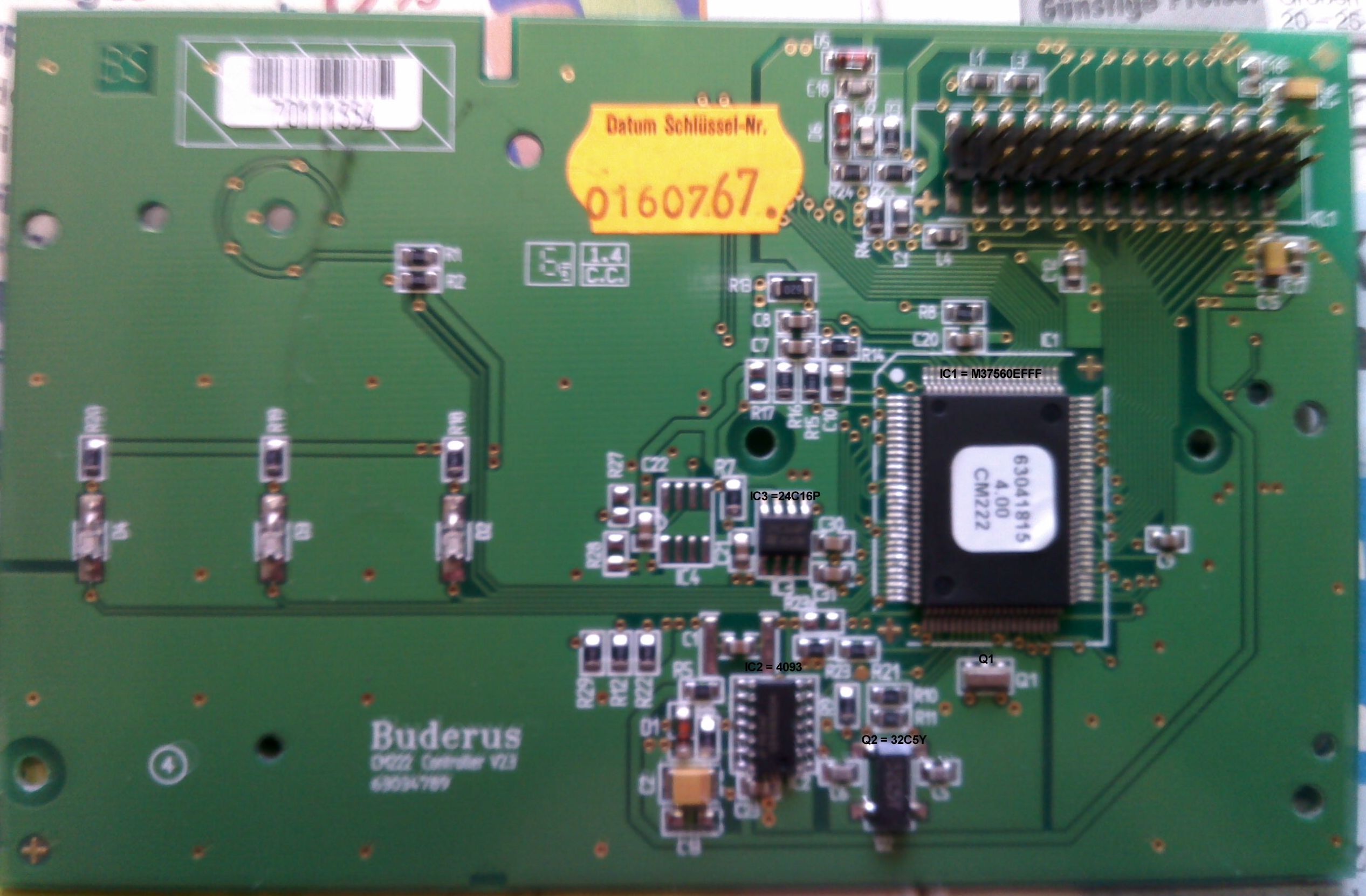

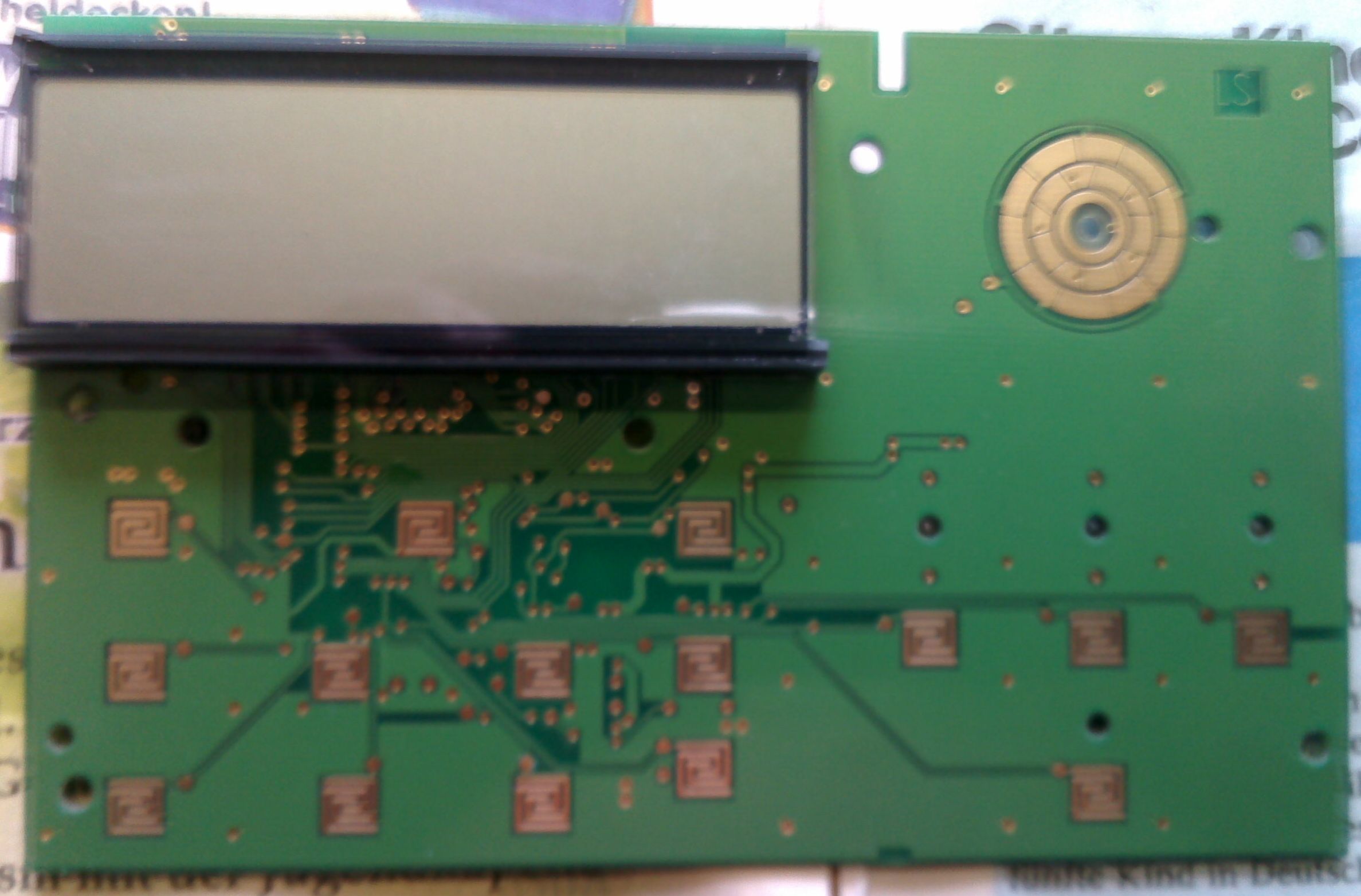

von Mausbaer (Gast)
Habe mir die Mühe gemacht und die Steuerung nochmals auseinander gebaut
und die Controllerplatine von vorne und von hinten fotografiert. Ich
hoffe man kann alles gut genug erkennen.
von hinz (Gast)
Hans-Joachim Maier schrieb:
> 32C5Y
32,768 kHz Uhrenquarz
von Mausbaer (Gast)
Na das ist ja schonmal was. Der Baustein 32C5Y ist also ein Uhrenquarz.
Somit ist vermutlich dann auch die Uhr im µP oder? Aber wie wird diese
Uhr weiterbetrieben ohne Versorgungsspannung?

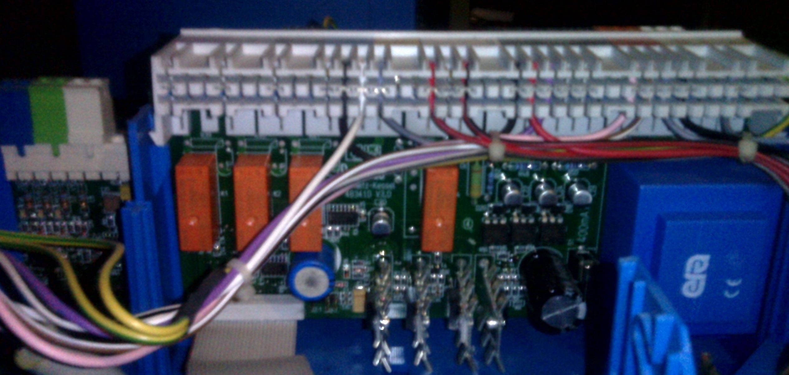

Es gibt noch eine Platine, auf der befindet sich der Trafo, die
Spannungsregler und die Relais. Ebenso befindet sich auf der Platine ein
Kondensator mit 0,47F/5,5V (auf dem Bild der Blaue) welcher auch direkt
mit dem Flachbandkabel zum Controller verbunden ist. Zieht man das
Flachbandkabel vom Controller, ist die Uhr wieder auf Null. Da sich
sonst auf dem ganzen Kabel keine Spannung im ausgeschalteten Zustand
mehr befindet, gehe ich davon aus, daß o.g. C die Pufferung der Uhr
übernimmt. Ich habe nun mal ein Kabel an den C angelötet und werde
stündlich messen, wie weit die Spannung absinkt. Laut Datenblatt des
M37560 sollten 2,2V im Low-Modus reichen. Falls die Uhr bei einer
Spannung des Cs von ca. 2,5V immer noch stimmt, werde ich mal eine CR
2032 Lithium-Batterie über eine 1N4001 anklemmen, so daß beim absinken
der Spannung unter 2,7V die Pufferung von der Batterie erfolgt, die 5V
der Steuerung im eingeschalteten Zustand aber nicht auf die Batterie
kommen kann (sonst knallts!) Hoffentlich ist mir jetzt nicht irgendein
Denkfehler unterlaufen?!

von mausbaer (Gast)
Die Pufferung klappt nun. Zwar war die Spannung einer Lithium-Batterie
zu gering, da bei 4,0 V die Uhrzeit schon weg war, habe aber ein kleines
USB-5V Netzteil, wie man sie für 1-2 Euros überall bekommt über eine
Diode an den C angeschlossen. Es fließen 15mA bei 4,5V, denke mit dieser
Tatsache kann man leben. An der Steuerung habe ich den Hauptschalter
durch einen Wechselschalter ausgetauscht, so daß im ausgeschaltetem
Zustand der Heizung nun das kleine Netzteil über eine flinke 50mA
Sicherung (eine kleinere habe ich nicht) mit Netzspannung versorgt wird.
Zusammen hat das alles gerade mal um die 5€ gekostet. Vielen Dank
nochmals für Eure Anregungen und Tipps, bis zum nächsten mal :-)

von Forist (Gast)
Mausbaer schrieb:
> Ich hoffe man kann alles gut genug erkennen.
Irgendwie wird es sich mir nie erschließen, warum man Bilder hochlädt,
bei denen die Größe des Unschärfebereich ein Vielfaches der Pixelgröße
beträgt.
Wie das erste Bild zeigt, geht es doch auch vernünftig.
