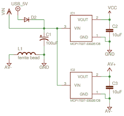

Maxi M. schrieb:
> Soweit ich weiß hat der Arduino doch einen internen A/D-Converter oder
> nicht?
Dort ist meines Wissens auch keine saubere Versorgungsspannung für den
ADC drauf.
Nur mals als Gegenbeispiel: Der Maple Mini (das Original) hat eine
gesonderte Spannungsregelung für VDDA und A-GND und D-GND sind über ein
ferrite bead entkoppelt:
https://github.com/leaflabs/maplemini/blob/master/maplemini.pdf
