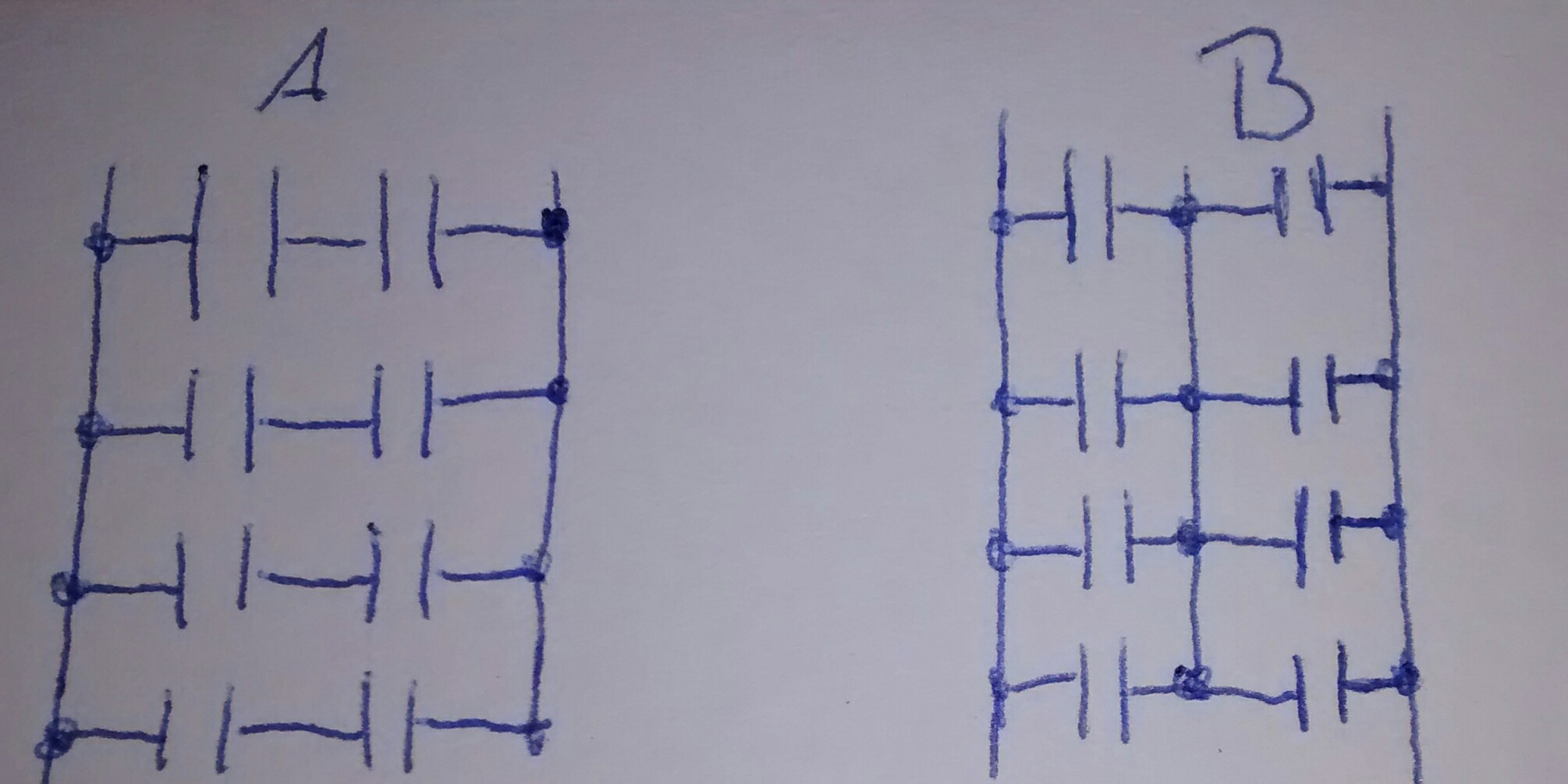

Hallo Leute,
mir ist beim einkaufen ein Missgeschick unterlaufen.
Ich habe für einen Sepic Wandler Koppelkondensatoren mit zu geringer
Spannungsfestigkeit gekauf - aber dafür in Mengen...
Ich wollte aus 24Vnom (16-30Vdc) 24V konstant machen und habe leider 35V
Kerkos gekauft. Aber eigentlich brauche ich ja welche, die mindestens
Vin + Vout verkraften, also über 50V.
Da ich eh vier parallel schalten werde, könnte ich doch auch diese
Anordnung zweifach in Reihe schalten um ~70V Spannungsfestigkeit zu
erreichen, oder?
Wenn ja, ist es dann zu empfehlen, das ich vier mal unabhängige Pärchen
bilde (Schema A) oder sollen alle Kondensatoren ein gemeinsamen
Bezugspunkt haben (Schema B)?
Oder gibt es vielleicht noch eine dritte Version mit
Symetrierungswiderständen? Würde das im Sepic klappen?
