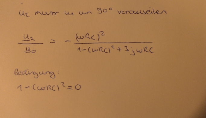

hallo,
gegeben ist das Spannungsverhältnis u2/u1. Man hat R und f gegeben und
will C so dimensionieren, dass
!u2 um 90 grad voreilt gegenüber u1!
Die Bedingung steht im Bild. Diese kann ich aber nicht nachvollziehen.
Denn die phase oben (von u2) ist ja 0 da dort kein imaginärteil
vorhanden ist???
Wenn ich beim Term von u1 durch die gegebene Bedingung den Realteil 0
setze habe ich ja nur noch den Imaginärteil.
Also warum eilt dann u2 und nicht u1 vor?
#4150204
U2_/U1_ = (jwRC)^2/(1-(wRC)^2+3jwRC)
phi = 2*90° -arctan(3wRC/(1-(wRC)^2))
phi = 180° -arctan(3wRC/(1-(wRC)^2))
90° = 180° -arctan(3wRC/(1-(wRC)^2))
-90° = -arctan(3wRC/(1-(wRC)^2))
90° = arctan(3wRC/(1-(wRC)^2))
1-(wRC)^2=0
wRC = 1
C = 1/(wR)
C = 1/(2*pi*f*R)
#4150270
Allgemeines Beispiel
F(jw) = (a+jb)*(c+jd)/((e+jf)*(g+jh))
phi = arctan(b/a) +arctan(d/c) -arctan(f/e) -arctan(h/g)
Merke: Alle Faktoren im Zähler +arctan(imag/real),
alle Faktoren im Nenner -arctan(imag/real)
Faktor jw ist ein Faktor mit Realteil=0, +arctan(jb/0) = +90°
Gast #4150303
Ok, jetzt verstehe ich aber immer noch nicht, was diese 90 grad hier
sind. Das ist jetzt der phasenwinkel von u2/u1 oder nicht?
Und woher weiß ich jetzt dann, dass u2 voreilt und nicht u1?
