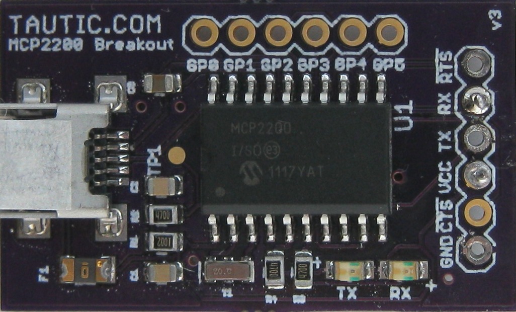

Entschuldigung, im Schaltplan steht tatsächlich nur MCP22. Ich bin davon
ausgegangen dass es sich um einen MCU handelt dies scheint nicht der
Fall so Zein.
Es ist ein MCP2200:
http://www.microchip.com/wwwproducts/devices.aspx?dDocName=en546923
Also scheinbar ein reinen USB - UART Converter.
Trotzdem würde mich interessieren, wofür die Widerstände sein sollen.

Hallo larry,
deine Frage wurde indirekt beantwortet.
Um den Strom in beide Richtungen, bei vertauschen von TX-RX, klein zu
halten.
Warum ? Frage dich mal was passiert, wenn TX "gegen" TX arbeitet.
In meinen Schaltungen sitzen an dieser Stelle, deshalb meistens 1kΩ
Widerstände.

Karl M. schrieb:
> Hallo larry,
> halten.
> Widerstände.
OK, es handelt sich also um eine Art Verpolungsschutz, der für die
Funktion jedoch nicht zwingend notwendig ist?
Hier haben wir ja USB seriell und Verpolung von USB dürfte schwierig
sein.
Ich sehe aber gerade dass die RX, TX Leitungen auch nach außen geführt
sind, also würde dies vermutlich Sinn machen.
Wenn ich die Leitungen auf der LP richtig verbinde und die Leitungen
auch nicht nach außen führe dürften diese Widerstände also überflüssig
sein?!

> Der MCP2200 soll ja gebrandeter PIC sein.
Was genau ist damit gemeint?
Es geht einfach um dieses Pictail Modul:
http://www.microchip.com/DevelopmentTools/ProductDetails.aspx?PartNO=RN-4677-PICtail
Hier ist der besagte MCP2200 drauf und ich habe mich nur gefragt warum
die Widerstände mit dabei sind, weil ich ursprünglich davon ausgegangen
bin, dass es sich bei dem MCP2200 um einen MCU handelt.
