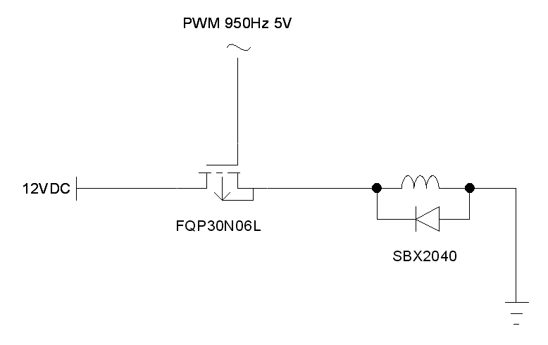

Hallo! Ich möchte gerne ein Keramik-Heizelement über einen Arduino regeln. Die Elektronik für einstellbare Temparatur stellt für mich kein Problem da, allerdings habe ich mich noch nicht wirklich mit FETs usw beschäftigt. Es würde mich freuen wenn jemand einen Blick auf die Skizze werfen könnte und mir sagt ob ich unter Berücksichtigung folgender Kriterien noch irgendetwas beachten sollte: 1. Das Heizelement hat 65W Leistung, es fließen also etwa 5,5 Ampere 2. Die 12V und die 5V für den Controller werden von einem alten PC-Netzteil bereitgestellt Dankeschön!
1. Der von dir bezeichnete Mosfet ist ein N-Kanal, in der Zeichnung ist ein P-Kanal abgebildet 2. Weder mit einem N Kanal noch einem P Kanal kannst du so schalten, weil falls es ein P-Kanal ist wird er immer durchgeschaltet sein, falls es ein N-Kanal ist wird er immer gesperrt sein. Nimm einem Logic Type N-Kanal, setze ihn zwischen Masse und Last, dann funktioniert das.
Die Zeichnung ist leider nicht wirklich repräsentativ da ich mich kaum mit der Erstellung von Schaltplänen auskenne. Beim Mosfet handelt es sich um ein FQP30N06L N-Type Logic Level Gate, 60V/32A. Die Diode ist eine Schottky SBX2040 bis 20A und mit 40V Sperrspannung

Marc Siedlecki schrieb: > Die Diode ist eine Schottky SBX2040 bis 20A und mit 40V Sperrspannung Und was willst Du mit der Diode?

Wie Udo schon sagte, musst du den (N-Kanal)-FET mit seinem Source auf Masse schalten. Die Gate-Source Spannung reicht sonst nicht aus um ihn durchzuschalten.
Marc Siedlecki schrieb: > Beim Mosfet handelt es sich um ein FQP30N06L N-Type Logic Level Gate, > 60V/32A. Passt soweit. Den MOSFET mit Source nach Masse, Last zwischen 12V und Drain, Gate wie gehabt. Diode brauchst Du nur bei induktiver Last, also in Deinem Fall nicht.

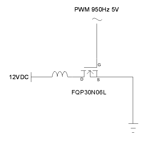

Verstehe ich das ganze mit Source nach Masse so richtig?

Marc Siedlecki schrieb: > Verstehe ich das ganze mit Source nach Masse so richtig? Wenn der NMOS leitet, kannst du an Source nicht mehr als Gatespannung - Vgs(th) haben, wenn die Last an Source hängt, hast du an der Last ca. 5V - Vgs(th), der Rest der 12V wird am FET verheizt.
Ah, absolut logisch. Danke für die Erklärung! Harald Wilhelms schrieb: > Wie willst Du denn die Temperatur messen? Habe einen KTY81-220 zusammen mit einem 2k Widerstand als Spannungsteiler am Analog-In

Schaltverluste bei 900Hz? Zusätzlich wirst du das gepiepe ordentlich hören! Warum nicht ein normaler 2 Punkt Regler?

lrep schrieb: > Was passiert, wenn der Arduino abschmiert und das Heizelement nicht mehr > abschaltet? Die Anwendung ist nicht sehr hitzekritisch. Überwiegend wird das Heizelement sowieso auf voller Leistung laufen. Es ist auch immer eine Person dabei die alles überwacht. > Schaltverluste bei 900Hz? > Zusätzlich wirst du das gepiepe ordentlich hören! > Warum nicht ein normaler 2 Punkt Regler? Ich habe auch noch 450 Hz oder alternativ den zweistelligen Bereich zur Verfügung.. aber würde das das Netzteil nicht ärgern?

Heizungen sind recht träge. Alle paar Sekunden ein Schaltvorgang reicht meist. Eine einfache SoftPWM wäre angemessen.
Marc Siedlecki schrieb: > Es würde mich freuen wenn jemand einen Blick auf die Skizze werfen > könnte Es gibt kein Heizelement. MOSFEET, Diode, Spule kann man gut als step down verwenden um eine Spannung zu reduzieren (allerdings ist deine Beschaltung falsch, wurde schon gesagt) und damit einen gewünschten Strom in einem Heizelement zu bewirken, aber wo ist das Heizelement angeschlossen ?
Michael Bertrandt schrieb: > Es gibt kein Heizelement. Die Spule soll das Heizelement darstellen, es gab leider kein anderes Symbol in dem Programm mit dem ich den Schaltplan erstellt habe.
