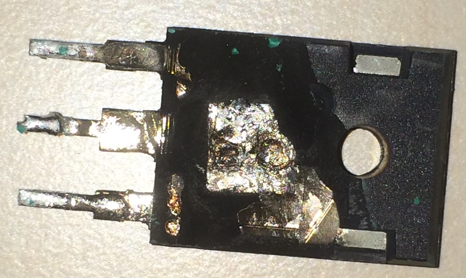

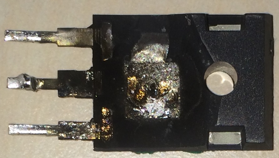

Ich hab hier ein Reihe durchgeschossener IGBT's, und uns würde brennend
interessieren ob sie wegen Überspannung oder Überstrom zerstört wurden.
ich würde mich über Vorschläge und Adressen sehr freuen!

Je nach Fall ist das sehr einfach herauszufinden.
->IGBT öffnen, wenn der Chip oder die Bonddrähte geschmolzen sind ist es
100%ig wegen zu viel Strom.
Bei Überpsannungs ist das Silizium grösstenteils noch intakt. Es hat
aber je nachdem wo der Überschlag stattgefunden hat ein paar
geschwärzte/abgesplitterte Stellen.

Es kann auch eine Kettenreaktion sein.
Überspannung -> Durchbruch -> Überstrom
MOSFETs vertragen Überspannung wie eine Z-Diode, wenn die Energie
begrenzt wird. IGBTs nicht, die gehen bei Überspannung in den Durchbruch
und Feierabend.

Ich nehme an der IGBT hat einen Kurzschluss über alle drei Pins? Was ist
es eigentlich für eine Anwendung?
Ja Überspannung->Überstrom könnte auch sein. Am besten du machst einen
eigenen Thread auf mit Schaltplan etc. Ohne etwas über die Anwendung zu
wissen ist es fast nicht möglich die Todesursache zu finden.
