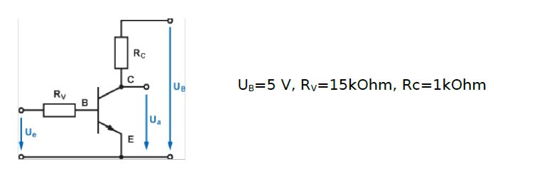

Hallo zusammen, ich soll diverse Werte einer Emitterschaltung berechnen
und tue mich damit extrem schwer: Ich habe ein Bild davon angehängt.
Ich glaube zu wissen, wie die Emitterschaltung grundsätzlich
funktioniert: Wird eine ausreichende Basisspannung angelegt, so leitet
der Transistor und die Spannung Ua wird somit 0.
Laut Lösung sind I_c und I_E 0, wenn der Transistor nicht leitet. Das
will mir irgendwie nicht einleuchten. Dass I_E = 0 ist, dürfte klar
sein, aber warum ist I_c auch 0? Ich meine, wenn der Transistor nicht
leitet, dann fliessen die 5V von U_B doch über den Widerstand R_c und es
müsste ein Strom von U_B / R_c sein?

Kleiner Tipp am Rande: Spannungen "fließen" nicht, die liegen höchstens
irgendwo an.
Aber zu deiner Frage: führe dir mal vor Augen, wie hoch Ua und Ub sind,
Tipp: was bedeutet denn "nicht leiten"?
Ganz Null wird sie nicht, aber mit steigender Ansteuerung an der Basis
leitet die C-E-Strecke besser un U_CE sinkt.
Genau das, wenn er NICHT leitet.
Dann wird aber auch keine Basisspannung angelegt sein.

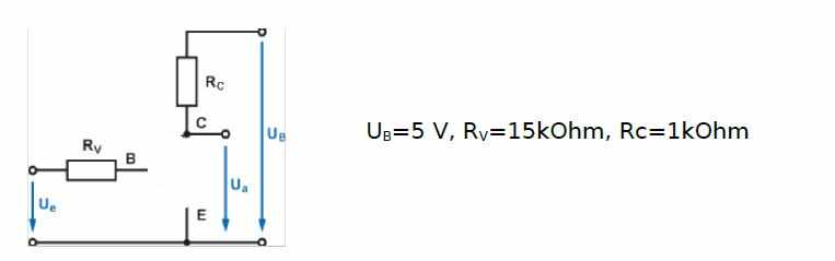

Hmm...wenn der Transistor nicht leitet, ist er sozusagen ein unendlich
hoher Widerstand. Also müsste der Strom ja über die Last, die an U_a
angehängt wird fliessen und somit dürfte I_c nicht 0 sein?
Erstens hängt in dem Bild keine Last an Ua...
Zweitens, wenn eine Last dran hinge und der Transistor sperrt, ist Ic
dennoch 0. Natürlich würde ein Strom durch Rc fließen, aber das wäre
dann Irc und nicht Ic.
Gruß, thoern

> Ich meine, wenn der Transistor nicht leitet, dann fliessen
und wohin fliesst der Strom dann weiter?  T ist gesperrt, dahin also
nicht.  Und sonst ist da nichts, wo er hinfliessen koennte, also ist der
Strom 0.  Klar, wenn der Ausgang belastet wird, kann Strom durch Rc
fliessen, aber davon wird hier nicht ausgegangen.
Oder anders: Wenn T gesperrt ist, ist Ua = UB, an beiden Enden von Rc
also die gleiche Spannung --> kein Strom durch Rc.
