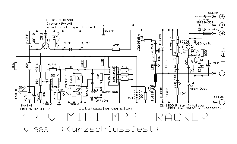

ich habe hier eine kleine Schaltung, genauer gesagt einen Schaltplan für
einen MPP Tracker. Diese Schaltung ist für 12 Volt konzipiert. Ich
möchte aber diese Schaltung mit 35 Volt speisen.
Reicht es hierfür aus alle Vorwiderstände der LED's und Transistoren
einfach vom Wert her zu verdoppeln, oder muss hier alles neu berechnet
werden? Klar ist, dass die Spannungswerte der Kondensatoren angepasst
werden müssen. Die Spannungsversorgung der Elektronik wird über einen
Längstransistor auf 12 Volt aufbereitet. Da müsste ja eigentlich nichts
geändert werden, sondern nur auf der Leistungsseite.
Gilt das prinzipiell auch umgekehrt auch wenn eine Schaltung von 24 Volt
auf 12 Volt umgebaut werden soll?
Vielen Dank für eure Hilfe.

Bei der von dir gezeigten Schaltung ist es egal. Da kannst du auch bei
allen Widerständen 0-Ohm nehmen. Die Transistoren kannst du ganz
weglassen!

von Michael K. (Gast)
4,7MF, sind das 4,7 Mega F, uF oder mF ?
Welche Werte hat die namenlose Induktivität ?
Da schöne an solchen Schaltungen ist das man die erstmal komplett im
Detail verstehen muß um zu wissen an welcher Stelle Anpassungen
vorzunehmen sind und was dann mit den jeweiligen Arbeitspunkten und
Verlustleistungen passiert.
Das auch noch Bauteilbezeichnungen fehlen, (änder mal den 1k, der da
schräg links vom 4,7mF, gleich unter ...) macht das richtig schlimm.
Da fällt mir schon der Glauben schwer das die Kiste bei 12V
funktioniert.
von Bobby256 (Gast)
gehen wir davon aus dass die Werte der Kondensatoren in µF angegeben
sind. mF und MF würden keinen Sinn ergeben.
Die Induktivität wird nur als Eisenpulver Ringkern D=40mm, Drahtlänge 2
m 1,5 mm Durchmesser mit 40 Windungen angegeben.
Meinst du mit dem 1K Widerstand den Widerstand am Emitter von T3?
Leider ist der Schaltplan nicht besonders hochauflösend.

35-12= 23V zu verheizten  P=U*I  Das wird interessant.

Also diese Schaltung ist nicht für 12V konzipiert. Eher schon für
Standard-Platten mit max 33V (28Vpeak) im Eingang und 14V am Ausgang. Da
ich die Widerstände um den BC308 so schlecht lesen kann (und auch die
Spannungsfestigkeit der C), halte ich mich mal mit genauen Aussagen
zurück.

Das ist kein MPP Tracker.
Der misst nicht mal den Ladestrom.
Das ist ein Schaltregler, der die Panelspannung an den Akku
weiterreicht, bis der Akku (einstellbar) 13.8V erreicht hat.
Bei der Schaltung wird nichts geregelt, sondern nur abgeschaltet.
Und sie ist grandios aufwändig: Ein diskret aufgebauter Spannungsregler
stall einem 7812. Ein per OpAmp aufgebauter Oszillator. Ein Hex
Schmitt-Trigger als MOSFET Treiber.
Keine Überstromerkennung. Keine Power Point Regelung.
Du bist verarscht worden.

Doch, etwas MPP ist dran: Links die 4148 als Temperaturfühler.
So hat man sowas früher immer gebaut.

nein, das meinte ich nicht so. Der MPP-Punkt verschiebt sich vor allen
Dingen mit der Temperatur, zufälligerweise in etwa so, wie es bei einer
SI-Diode ist. Also verändert die Schaltung entsprechend der Temperatur
die PWM, nähert sich also etwas dem Ideal.

von Bobby256 (Gast)
mit der Diode (externer Temperaturfühler) wird eine temperaturabhängige
Referenzspannung erzeugt, die am CA3140 Eingang 2 mit dem Eingang 3
(Photovoltaikspannung) über einen Spannungsteiler verglichen wird,
welche am Ausgang Pin 6 des OP dann dem Eingang des Schmitt Triggers
zugeführt wird.

Aber das war gar nicht die Frage des TE:
Ich meine, das bei 35V hier nichts kaputt geht. Ev. auf die
Spannungsfestigkeit der Kondensatoren schauen.
von Gernot (Gast)
Oben links hat es das Netzteil welches auf 12V regelt. Der BC548 hat nur
ein V_CE von 30V, solltest Du gegen einen BC547 (45V) oder BC546 (65V)
austauschen.
von Bobby256 (Gast)
richtig, danke für den Hinweis
