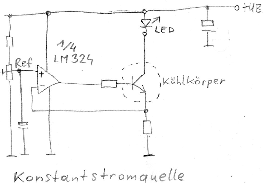

von Mani W. (e-doc)
Hier einmal die analoge KSQ
Mani

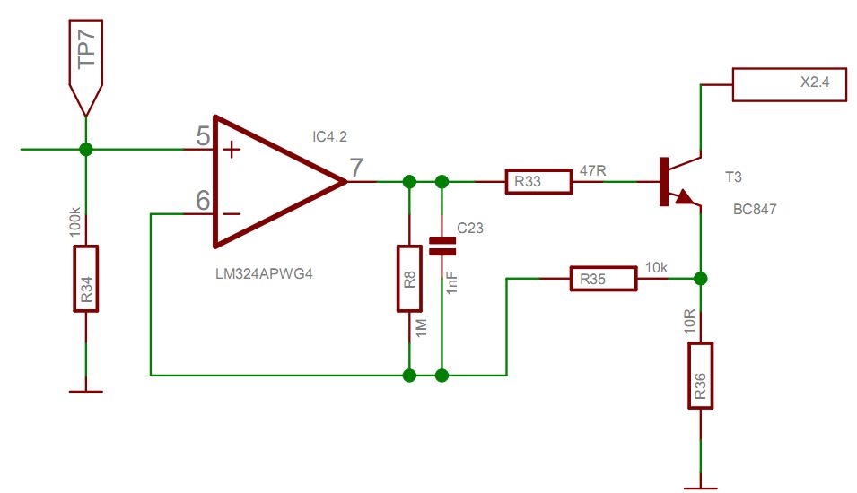

von  Gast (Gast)
Hm,
ich habe bei mir noch einen 1nF vom Rückkopplungszweig mit einem 1M
parallel, den 1M, weil sonst die LEDs geglimmt haben...
Der Strom wird mit R36 (unter dem BC847) eingestellt. Ich habe hier 0,2V
-> 20mA eingestellt, das ist aber alles Geschmacksache.
Bei 1R bekommt ich dann 0,2V = 200mA ...
mfg
