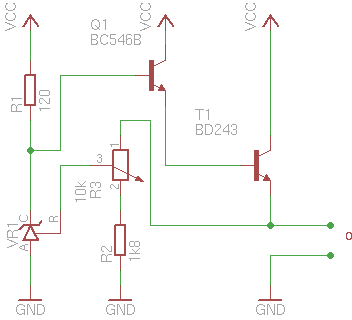

ich habe ein Problem mit angehängter Schaltung. Ich möchte sie als
relativ genaue Spannungsquelle verwenden.
Die Ausgangsspannung ändert sich proportional mit der Eingangsspannung.
z.B. 6V ein, 4V aus, gehe ich dann mit der Eingangsspannung hoch, geht
auch der Ausgang hoch.
Bei Lasten um ca. 500mA geht die Spannung am Ausgang um ca. 0,5V
herunter.
Kann mir jemand evtl sagen, wo hier der Fehler liegt oder wo ich suchen
muss?
Danke,
Nils

Ist das wirklich so schwer, einfach mal das Datenblatt des verwendeten
IC zu lesen
Figure 29. Precision High-Current Series Regulator
Hast du in der Grundschule keine "finde den Unterschied" Bilderrätsel
gelöst ?

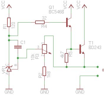

Ich habe jetzt die Unterschiede angeglichen.
Einen 10nF-Cap von REF nach K des TL431, einen Basisvorwiderstand von 32
Ohm am BC546 und eine 4k7 von der Basis des BD243 zum Emitter. Immer
noch genau das selbe...

von Nils S. (kruemeltee) Benutzerseite
Sorry, hab vorhin das Update des Schaltplans vergessen.
So sieht es jetzt aus, immer noch das selbe Verhalten.

Warum tust Du Dir das an? Ein LM317 ist um Klassen besser geeignet als
ein TL431.
> z.B. 6V ein, 4V aus
Nur 2V sind zu wenig, die beiden Transistoren brauchen ja schon 1,4V und
an R1 muß auch noch was abfallen zum Regeln.
Für 4V raus solltest Du >=8V anlegen.

Das Problem ist über den kompletten Bereich, wenn ich die
Eingangsspannung verändere.
Bsp.:
Bei einem Anstieg von 8,5V auf 12V am Eingang und eingestellten 5,5V
Ausgangsspannung habe ich 5,5V bis 6,2V am Ausgang.
von Achim S. (Gast)

Nils S. schrieb:
Du bist im Moment auf dem besten Weg, ein selbstschwingendes System zu
bauen, C1 dämpft ja keineswegs den Regelkreis, sondern koppelt munter
Steuereingang mit Regelausgang. Der TL431 ist sowieso schon innerhalb
gewisser Grenzen schwingfreudig, aber so provozierst du das geradezu.
Schalte C1 wenigstens gegen Masse und denke über einen C über A und K
des TL431 nach. Dabei allerdings musst du wirklich das Datenblatt
anschauen, denn es gibt beim 431 einen Bereich für C's, bei dem er sehr
unstabil wird.

Im Gegenteil, Ausgang und Eingang sind gegenläufig, der Hersteller
weiss, wie sein Chip funktioniert. Ohne Ausgangskondensator wird es aber
wohl nicht stabil, und der Aufbau spielt auch noch eine Rolle.
