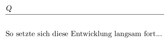

Hallo Jungs,
um meine Abschlussarbeit zu schreiben, benutze ich eine LaTex- Vorlage
von meiner Universität.
Hier einen kurzen Codeschnitt:
\Titelseite                             % Titelseite anzeigen
\cleardoublepage     % beendet aktuelle Seite und fügt wenn nötig eine leere Seite ein, so dass die darauffolgende Seite eine ungerade Seitennummer hat.
%-------Selbständigkeitserklärung----------------------------------------------
\Erklaerung
%------ Inhaltsverzeichnis einfügen -------------------------------------------
\tableofcontents
\chapter*{Danksagung}
Danke Danke
\chapter*{Vorwort}
Vorwort: blabla
\mainmatter       % Seitennummerierung arabisch
\include{Kapitel1}
Dennoch habe ich das Problem, dass das Wort "Inhaltverzeichnis" in der
Kopfzeile in der Danksagung und Vorwort auftaucht.
Das dürfte nicht der Fall sein.
Wie kriege ich eine saubere Kopfzeile bei Danksagung und Vorwort?

Dave Anadyr schrieb:
> und ersetzt das Wort "Inhaltsverzeichnis" durch die anfängliche
> Buchstabe des folgenden Wortes.
> Also ich sehe nun eine "S"
diese Beschreibung versteh ich jetzt ehrlich gesagt nicht...
ich hatte damals eher das umgekehrte Problem, bei Kapiteln, die keine
Section hatten (oder erst nach viel Text), war die Kopfzeile am Anfang
ohne Text. Deswegen hatte ich mir damals für solche Kapitel ein
veränderte Chapter-Kommando gebaut:
\newcommand{\modchapter}[1]
    \chapter{#1}
    \markright{\MakeUppercase{\thechapter. #1}}%
damit wurde halt der Kapitelname in die Kopfzeile genommen, wenn ich
statt \chapter nun \modchapter benutzt hab...
#4153726
ok, du musst dem \markboth natürlich noch mitgeben, was als Text
genommen werden soll. Wenn du nix angibst, nimmt er den nächsten
Buchstaben. Wenn du mal
\markboth{Testtext}
sollte eben "Testtext" in der Kopfzeile erscheinen. Entweder reicht dann
schon
\markboth{} oder \markboth{ }
um eine leere Kopfzeile zu bekommen, oder du musst ein Zeichen einfügen,
was halt nicht angezeigt wird. Ich hab leider kein Latex hier, um das zu
testen...
OP #4153729
Nein nein!
Wenn ich nichts angebe, dann zeigt er nichts aber frisst die erste
Buchstabe.
Wenn ich ein Wort hineinschreibe, dann zeigt er doch das Wort, jedoch
frisst er die erste Buchstabe sowieso.
mit dem folgenden Befehle funktioniert prima:
\chapter*{Vorwort}
\markboth{Vorwort}
QQuadrokopter.\\
Dennoch ist die doppelte Buchstabe echt...unschön

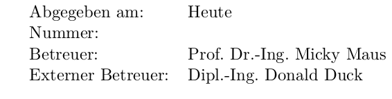

OP #4154141
ich habe ein zweites Problem.
Ziemlich ähnlich...
In der ersten Seite steht ein Feld (Nummer), in dem ich nichts angeben
soll/muss.
%------ Titelseite einfügen ---------------------------------------------------
%-------Unzutreffendes bitte leer lassen!--------------------------
\Thema{<Thema der Arbeit>}%
\Typ{<Projektarbeit/ Bachelorarbeit/ Masterarbeit >}%
\GradBearbeiter{<cand. Ing./ B. Sc.>}%
\Bearbeiter{<Bearbeiter>}%
\MatrikelNummer{<123321>}%
\Richtung{<Studienrichtung>}%
\Dauer{<Dauer>}%
\Abgabe{<Abgabetermin>}%
\Nummer{<IRT-Nummer der Arbeit>}%    % <=== HIER IST DAS PROBLEM!!!!
\GradBetreuer{<Dipl.-Ing./ M. Sc.>}%
\Betreuer{<Name des Betreuers>}%
\ExBetreuer{<Name des externen Betreuers (mit akadem. Grad)>}%sonst leer lassen!
Ich habe schon versucht, dieses Feld leer zu lassen. Doch kriege das
Wort "Nummer" nicht weg (selbst durch ein einfaches
%\Nummer{}
Wie gesagt, ich nutze ein Template.
Ciao!
